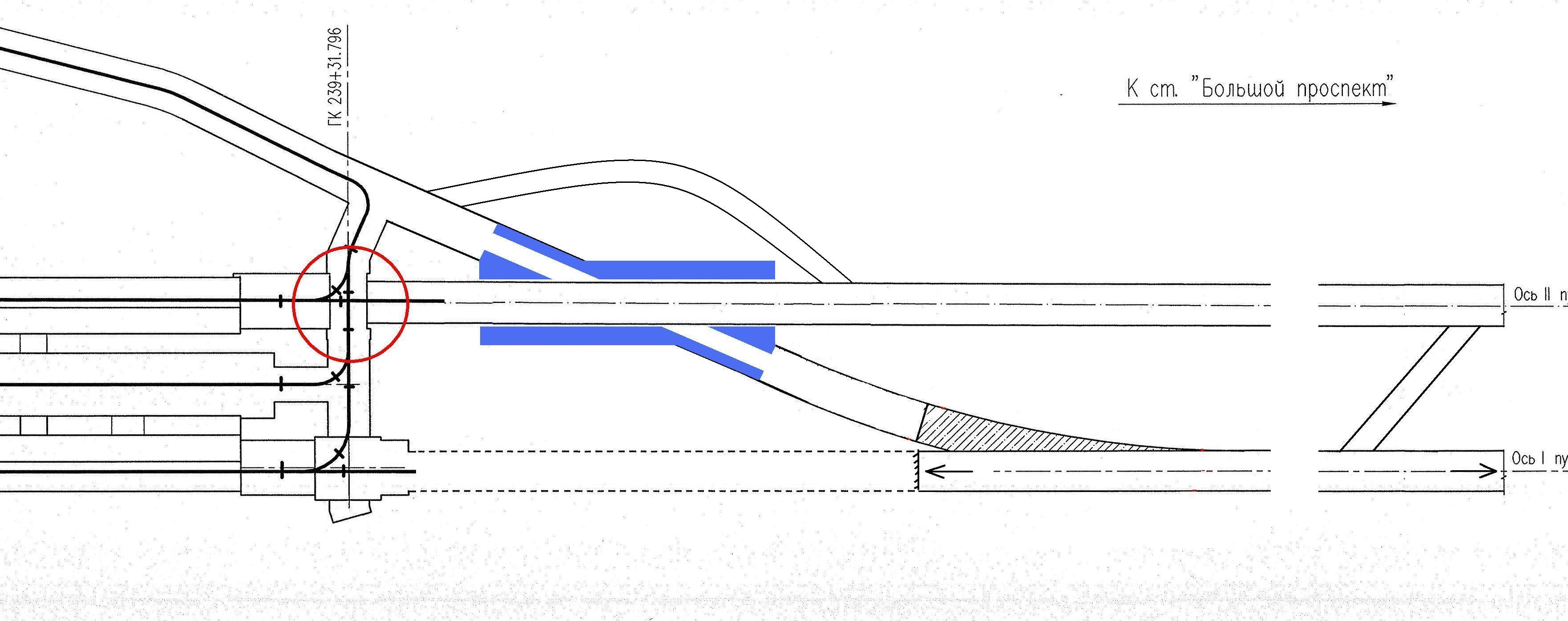

Вот, постарался изобразить на Вашем рисунке.
Для возможности прохода щита транзитом из подходного тоннеля нужно построить довольно длинную камеру по оси будущего ППТ (во временной крепи из омоноличенных бетоном металлических рам). Камера строится одновременно со щитовой проходкой ЛПТ. Проезд подвижного состава к щиту осуществляется через транспортный ходок в забутовке подходного тоннеля (отметил синим цветом).
После того, как щит от 572-й подойдёт к нашей камере, сооружаются два транспортных ходка, которые переключают откатку из ППТ на 574-ю шахту, а из ЛПТ - на 572-ю. Место расположения ходка между ППТ и ЛПТ нужно определить по месту, в зависимости от того, как далеко в это время будет находиться щит в ЛПТ.

Нет, не нравится вариант
Не вижу особой выгоды по сравнению с перемонтажом щита. Опять же - надо делать камеру пересечения и дополнительные ходки, а потом всё это забучивать. И другие вопросы возникают - на трассе щита окажутся ходки, пройденные для строительства натяжной и СТП. Либо всё это строится до прохода щита - это едва ли, работы небыстрые. Либо после прохода - а это потеря времени, когда ещё щит придёт. Короче считаю, что надо придерживаться выбранного варианта.
- Сообщения: 14760
Конечно, многое будет зависеть от того, как быстро пойдёт проходка. По моим прикидкам, щит от 574-й начнёт проходку не ранее июня (до этого времени ещё горный комплекс надо построить). А за это время щит с 572-й вполне мог бы дойти и до "Театральной".
- mx
- Сообщения: 4100
- Откуда: 59`50N 30`25E
Слишком много "если". Спешка в этом случае не особо поможет в сроках сдачи. Как и на любом участке глубокого заложения здесь лимитирующий фактор - станции, а не перегоны (в отличии от мелкой НВЛ). А радикально ускорить строительство станций не получится никак.
- Сообщения: 14760
Полностью согласен.
Проходка перегонов занимает несколько месяцев, а строительство станций - несколько лет.
И, всё-таки, хотелось бы, если это, конечно, возможно, избегать строительства промежуточных монтажных/демонтажных камер, т.к. время, затрачиваемое на их сооружение, а также на монтаж/демонтаж ТПМК лучше использовать для строительства станционных или притоннельных выработок, что, в свою очередь, сокращает общий срок строительства объекта.
Если бы проходка на 572-й и 574-й началась одновременно, как это и было предусмотрено ПОС, то вопрос о транзитном проходе щита сквозь "Театральную" не поднимался бы. А в сложившейся ситуации, когда проходка на 574-й сильно отстаёт от первоначальных планов, я думаю, поиск альтернативных вариантов проходки перегонов будет не лишним. Ведь, щит, высвободившийся на 572-й шахте после проходки ППТ к "Театральной", запустить к "Спасской" одновременно с другой щитовой проходкой нельзя, т.к. есть ограничение как по вместительности породных бункеров, так и по энергетическим мощностям.
