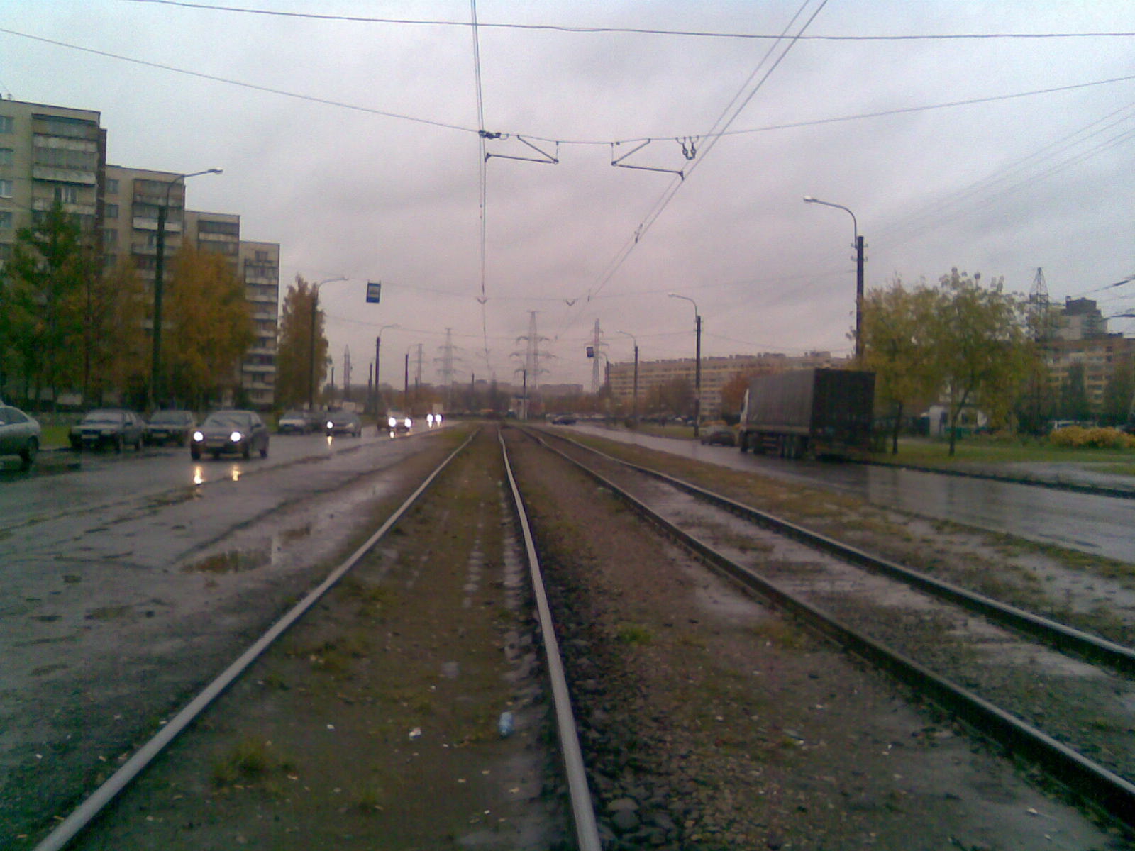

Oleg777f
Сообщения: 751
Re: Общий топик о трамваях.
Сообщение Oleg777f »
Рельсы по ул. Десантников х)
Никич
Сообщения: 376
Сообщение Никич »
И к чему это? :oops:
aks
Сообщения: 329
Станция метро: Брестская
Откуда: Ленинский проспект
Сообщение aks »
Вы сфоткали участок достаточно ровный... Если бы за поворот на Зорге заглянуть... Эх =)

Oleg777f
Сообщения: 751
Никич
К тому, что рельсы такие же ровные , как я рисую прямую линию от руки)
Правда здесь ещё ровненько относительно)
aks
да, да, да)) и между Ленинским/Захарова если ехать спереди, то швыряет неподетски))

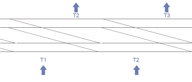

bars
Сообщения: 1484
Станция метро: Елизаровская
Сообщение bars »
в40, а если как-то так? не выход?
