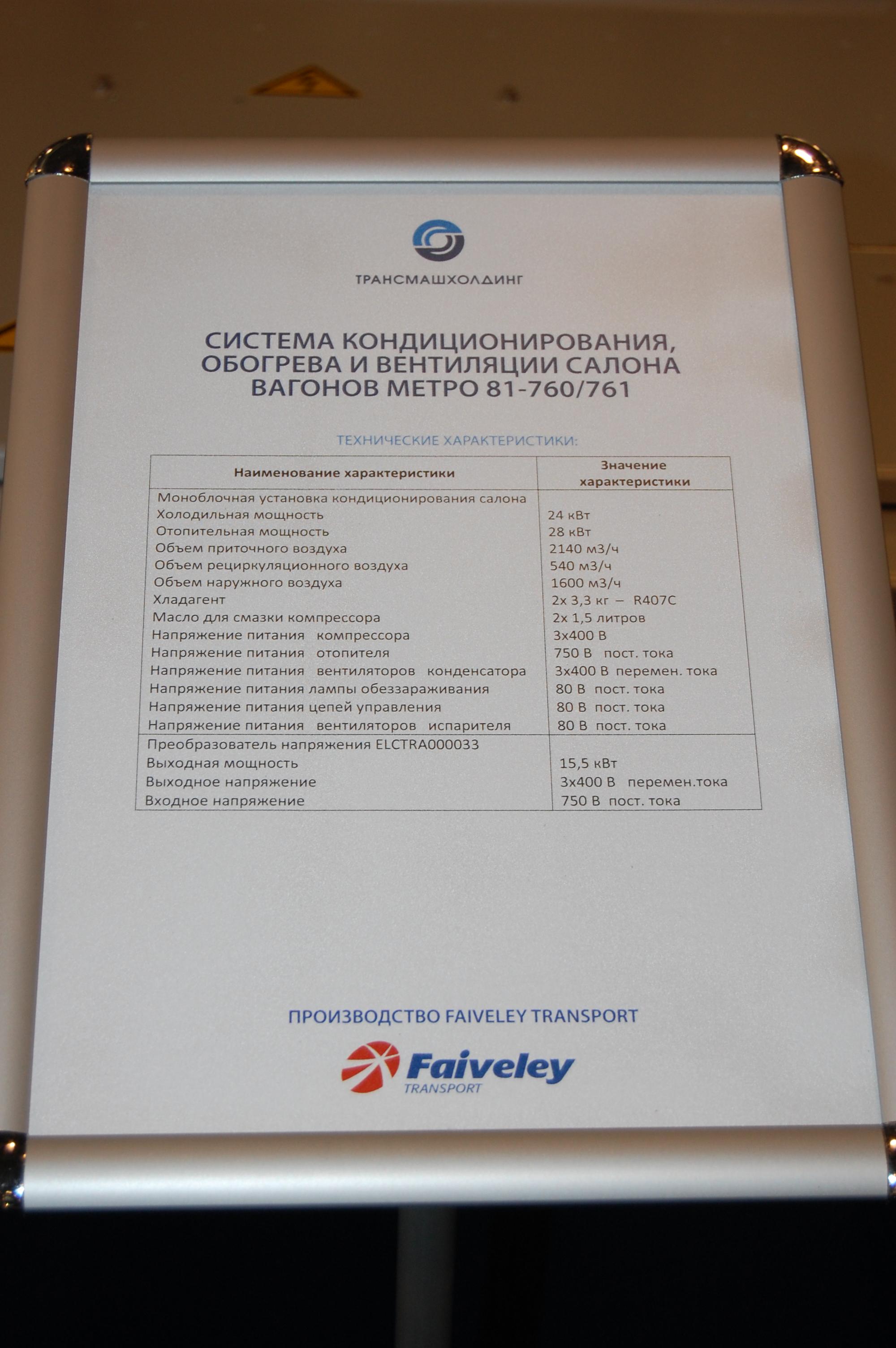

andrey72 писал(а):Два слова по системе кондиционирования. Система рассчитана на максимальное заполнение вагона - 330 пассажиров. Существует норматив, на каждого пассажира метро должно поступать 20 кубических метров свежего воздуха в час, и система климатики вагонов Ока этот норматив превышает.
Мне кажется, исходя из фото ниже два кондиционера могут подавать максимум 3200 кубов наружного воздуха в вагон. По нормативу 20кубов на человека в час - это лишь для 160-ти человек. В то время как максимальная пассажировместимость вагона 330человек, в два раза больше!
Ока превышает норматив подачи свежего воздуха на человека???

tony писал(а):andrey72 писал(а):Два слова по системе кондиционирования. Система рассчитана на максимальное заполнение вагона - 330 пассажиров. Существует норматив, на каждого пассажира метро должно поступать 20 кубических метров свежего воздуха в час, и система климатики вагонов Ока этот норматив превышает.
Обратим внимание на следующие моменты:
Есть кратковременное максимальное заполнение вагона -330 человек на вагон, есть нормативное максимальное заполнение вагона (или как то иначе это называется, сейчас точно не скажу) - 7 человек на метр квадратный, есть среднечасовое заполнение вагона на линии в час пик.
Надеюсь, все понимают, ошибиться в вопросе выбора блоков климат-контроля, соответствующих нормативам очень сложно.
Нам надо просто разобраться в этом вопросе.
P.S. Часто мы забываем, есть у блоков номинальный режим нагнетания (среднечасовой режим подачи воздуха "при определённом шуме"), а бывает и повышенный режим нагнетания при максимальной скорости вращения вентиляторов нагнетания ( вентиляторы прям "воют", объём нагнетаемого воздуха может увеличиваться до 1.7 раза).
