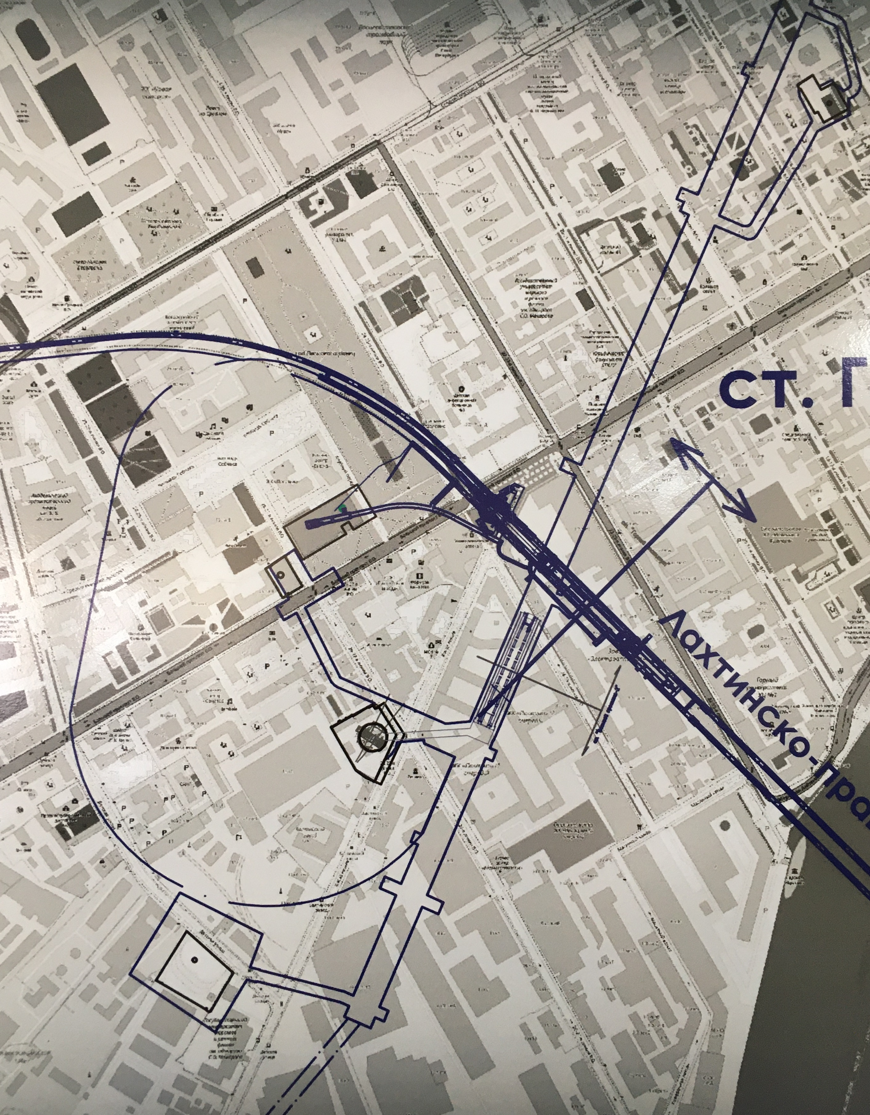

В теме Электродепо "Ладожское" недавно были опубликованы "весёлые картинки" с планами строительства новых линий. В том числе, - Кольцевой.
Понятно, что всё это рисовалось в большой спешке перед выборами. Поэтому указанные сроки сдачи очередей Кольцевой линии вызывают большое удивление. Особенно, при построенной "Спортивной".
Напомню, что для связи первой очереди Кольцевой линии с действующей сетью метрополитена ЛМГТ запланировал соединительную ветвь (ССВ 4-7) от станции "Горный институт".
Соединительная ветвь с Кольцевой линией

в40 писал(а): 24 сен 2024, 09:16 У ЛМГТ уже предусмотрена однопутная ССВ 4-7 от "Горного института".
Раньше рисовали какую-то дичь от Кантемировской, а вот это островок здравомыслия. Приятные новости. А на Петроградской не догадались случаем сделать ещё одну, чтоб первый пусковой обслуживать 6вагонками ТЧ-3, не дожидаясь ТЧ-9 Правобережное?

Вообще, имхо, ССВ надо делать двухпутной, чтобы возможно было бы объединить Лахтинско-Правобережную и Хордовую Кольцевую линию в одну до тех пор, пока Кольцевая не станёт более-менее кольцевой.
Тем более коль пошёл тренд делать станции "на проход", вполне первый участок Кольцевой, правда входящий в ЛПЛ, мог быть таким: Горный институт-1 (ЛПЛ) - Горный институт-2 (на проход) - Василеостровская-2 (на проход) - Спортивная - Петроградская, а за ней оборотный тупик для ССВ на МПЛ.

AlexandrIvanov писал(а): 25 сен 2024, 13:32 Вообще, имхо, ССВ надо делать двухпутной, чтобы возможно было бы объединить Лахтинско
Уже невозможно, средний тупик на горном один. Только если на "коротком" ППТ сразу после построенного сделать ещё одну камеру съездов. Ну и по хронологии, Морской Фасад откроется явно раньше первой очереди кольца, т.е. радиус продлится,а заморачиваться с вилкой никто не будет. И посмотрите на радиус кривой, там ограничение будет километров 35-40 в час, для нерегулярных перегонок без пассажиров сойдёт, но не для пусть даже 15 пар в час с людьми.
