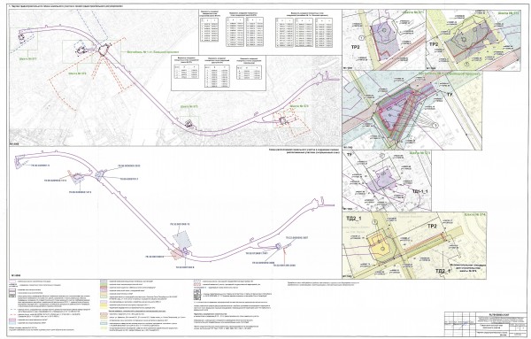

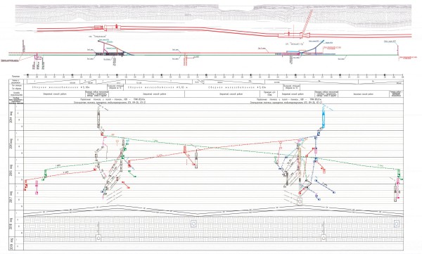

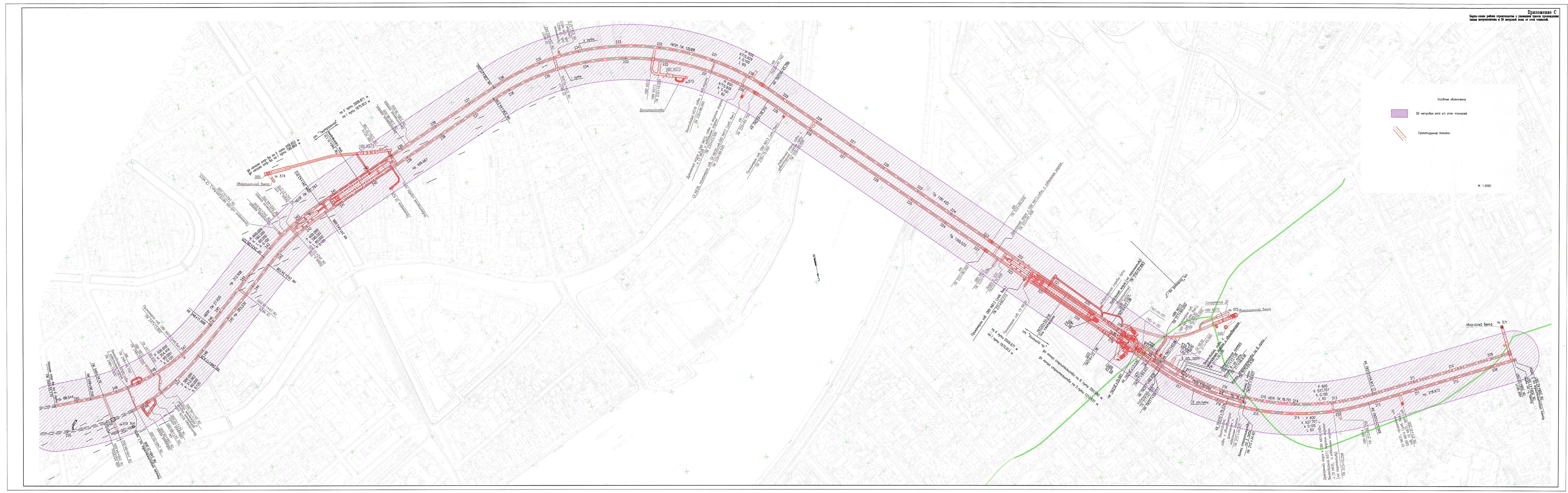

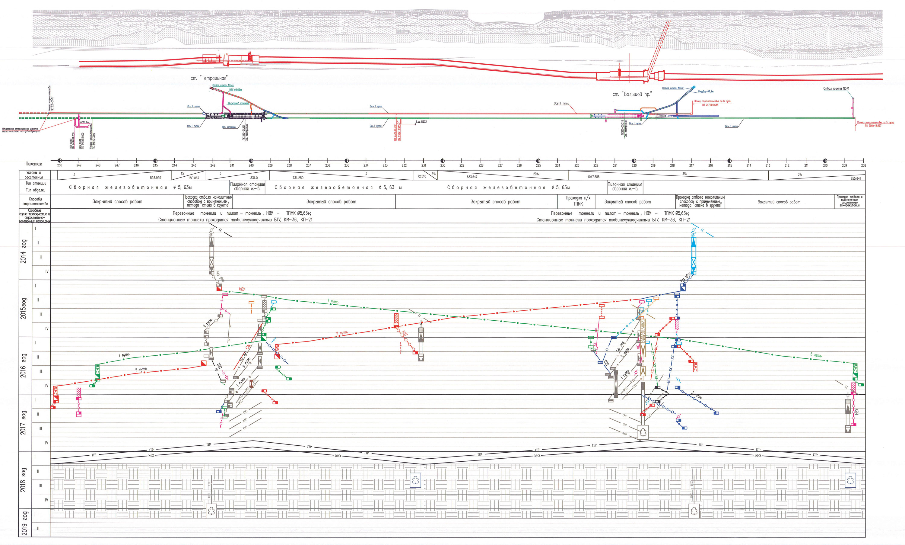

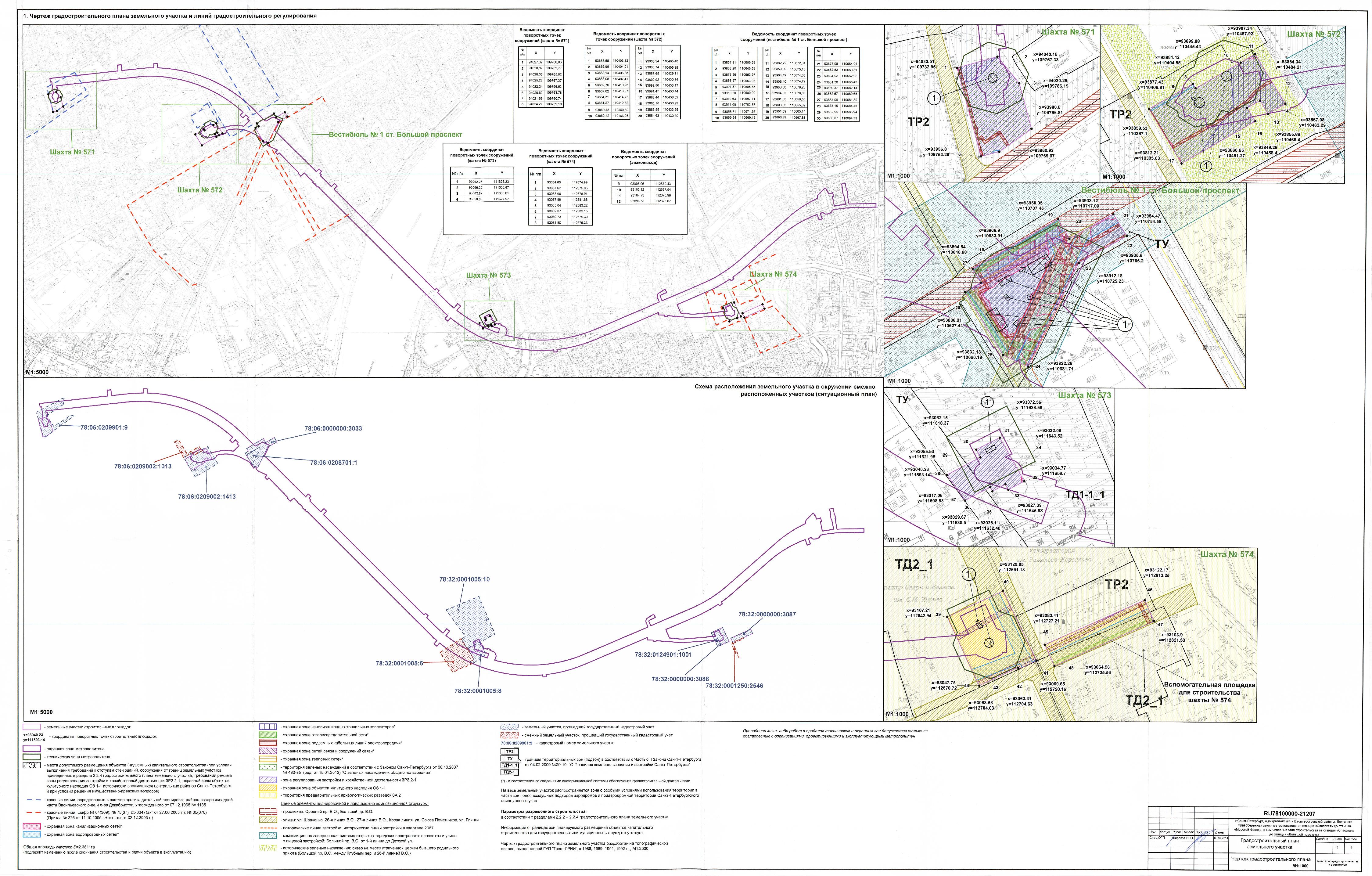

Схема строящегося участка, график строительства и чертежи градплана

График строительства отстает уже на 2 года если не больше:)

...а как же знаменитые станции на пригорке???
Сообщения: 14778
Видимо, на водоотливной установке решили сэкономить. :D
AgRiG
Сообщения: 1252
Сообщение AgRiG »
Судя по выложенному, Театральная вполне на пригорке. А вот почему между ней и Горным нет спуска вниз — могу только догадываться. Может ствол ВШ 573 захотели покороче? Или геология такая...
Сообщения: 14778
Ну, уклон там вполне себе есть - 20 тысячных. Только начинается он в 800 метрах за "Театральной".
Предполагаю, что такое "заглублённое" положение "Горного института" как-то связано с перспективной трассировкой и размещением в непосредственной близости ещё одной станции и пересадочного узла на Кольцевую линию: сначала строится более глубокая станция (нынешняя), затем - станция, расположенная выше (перспективная).
AgRiG
Сообщения: 1252
Сообщение AgRiG »
Под спуском вниз я имел в виду \_/-образное понижение между двумя станциями. Впрочем, это вроде бы не первая станция без "горок". Возможно, они не так и критичны... или не имеют особого смысла при большой разнице глубин, когда поезд в одну сторону гарантированно идет с приличной тягой, а в другую — на торможении?
К слову, примерно прикинул высоту: для полного торможения состава с 54 км/ч = 15 м/с достаточно разницы в 11 с небольшим метров между перегоном и станцией, для 72 км/ч = 20 м/с — 20 метров. Для скорости 18 км/ч на выезде — минус полтора метра.
