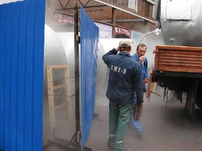

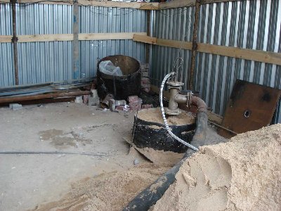

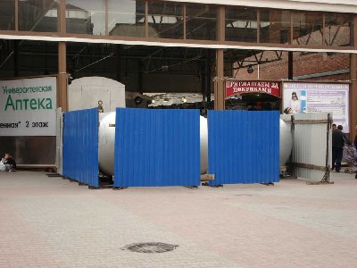

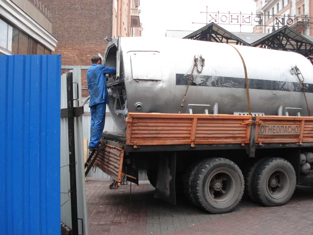

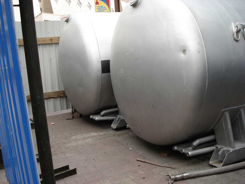

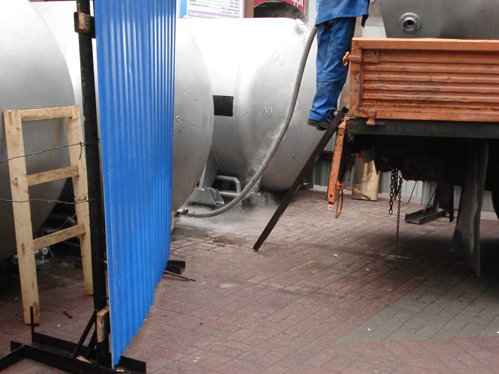

Недавно на территории Сенного рынка возник забор, прямо под самим навесом рынка.Сегодня туда подъехал автокран и грузовик, с надписью метрострой.Выгрузили с грузовика 3 большие цистерны.Я спросил, оказалось это СМУ-9.Позже,вечером я решил навести это место и вот что там оказалось за забором - скважина, похожая на бетоноспуск.Поражает, когда его успели построить, прямо под навесом рынка.Еще интересно к каком тоннелю он подходит.Мое предположение - строящийся перегон Звенигородская - Садовая.

Скорее всего это заморозка грунтов. И похоже, что именно к этому туннелю имеет отношение..

Я вот что узнал сегодня у работника СМУ: этой скважине очень много лет ,года 1916.Из-за нее очень много гемора...вода идет до сих пор...в нее уткнулись товарищи проходчики строящегося перегона Звенигородская - Садовая.Ее сейчас замораживают, потом забетонируют.

Построен тоннель Садовая - Звенигородская, а на данный момент ручками проходится тоннель Звенигородская - Садовая (Оцените разницу :) ).Точной даты скважины никто не знает.То, что она довоенная - это уж 100 %.Раньше на месте Сенного рынка был какой то завод.Вероятно это как то с этим связано...

Да,информация подтвердилась работниками самого СМУ-9 - скважина старинная.
UPD:Сегодня началась заморозка скважины...
