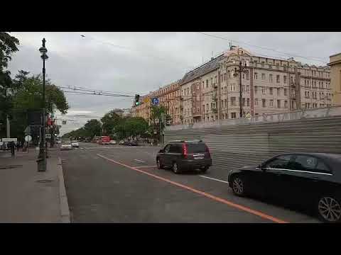

А как обстоят дела с обещанным открытием движения транспорта по Большому пр.?
Сообщения: 2597
По одной полосе в каждом направлении. Общественный транспорт по прежнему в объезд.

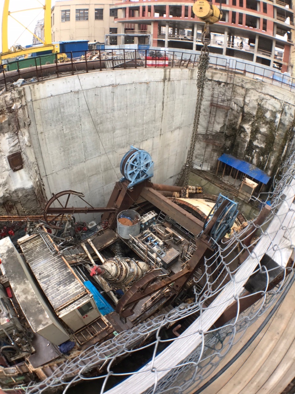

От Подземника:
Друзья, с пуском Фрунзенского радиуса строительство метрополитена в Петербурге не завершилось, силы перераспределены на другие объекты и благодаря вашему активному интересу, я надеюсь рассказывать вам и дальше о результатах труда метростроителей.
Следующей, 73-ей станцией, должна открыться станция «Горный институт» в конце 2022 года.
25 октября 2019 года должна стартовать проходка наклонного хода станции «Горный институт» (проектное название «Большой проспект»). На сегодняшний день, силами Управления механизации - филиал ОАО «Метрострой» продолжается монтаж ТПМК S-441 Herrenknecht AG с грунтопригрузом, он же: «Аврора». Собраны основные металлические конструкции, предстоит собрать гидравлическую и электрическую системы, провести пусконаладку и испытания систем. Работы ведутся круглосуточно в 3 смены.
При благоприятном стечении обстоятельств, проходка наклонного хода должна быть завершена в январе 2020 входом режущего органа в натяжную камеру станции.
ТТХ ТПМК:
Оборудование:
Объект:
эскалаторный тоннель ст. «Обводный канал», ст. «Адмиралтейская», ст. «Спасская», ст. «Горный институт»
ТПМК предназначен для сооружения эскалаторных тоннелей метрополитена с высокоточной сборной железобетонной обделкой D = 10,4 м. ТПМК обеспечивает надежную и безаварийную проходку эскалаторных тоннелей в штатном режиме за счет удержания забоя в стабильном состоянии посредством создания со стороны режущего органа активного грунтового пригруза. В качестве пригруза используется разработанный измельченный грунт, находящийся в призабойной герметичной камере и доведенный до необходимой консистенции путем нагнетания кондиционирующих составов.
ТПМК S-441 оснащен современным технологическим оборудованием, позволяющим осуществлять весь цикл проходче­ских операций механизированным способом.

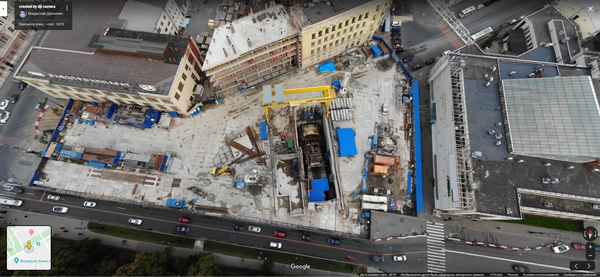

Наклонный ход. Источник: https://goo.gl/maps/UKaCzNJVXhUvHWSi8

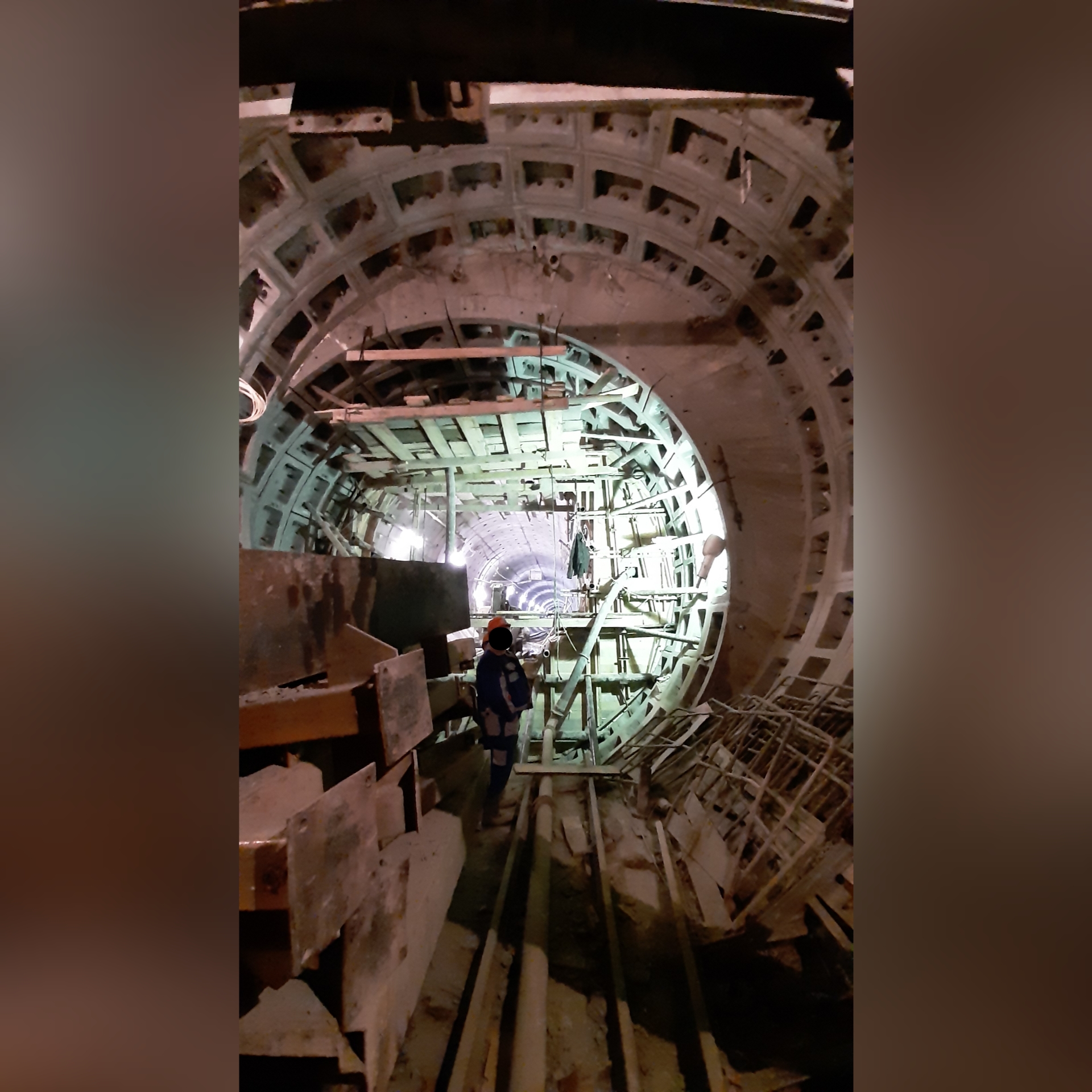

Группа камер съезда #V

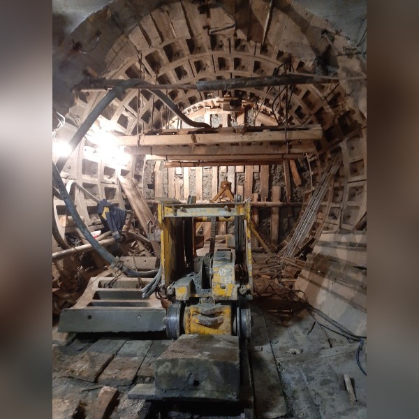

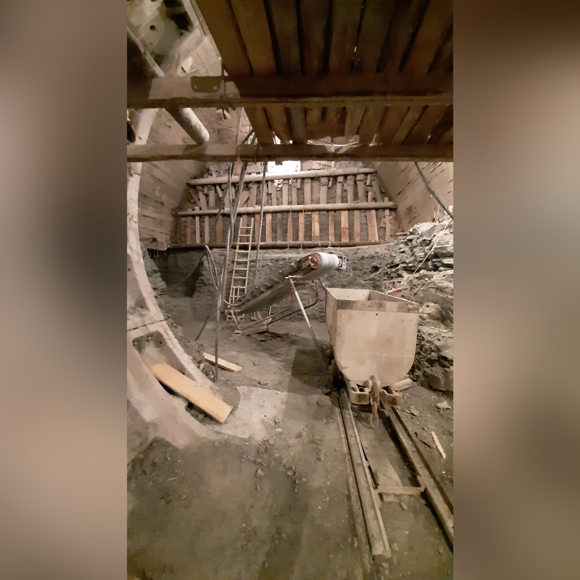

Монолитный участок группы камер зъезда #IV

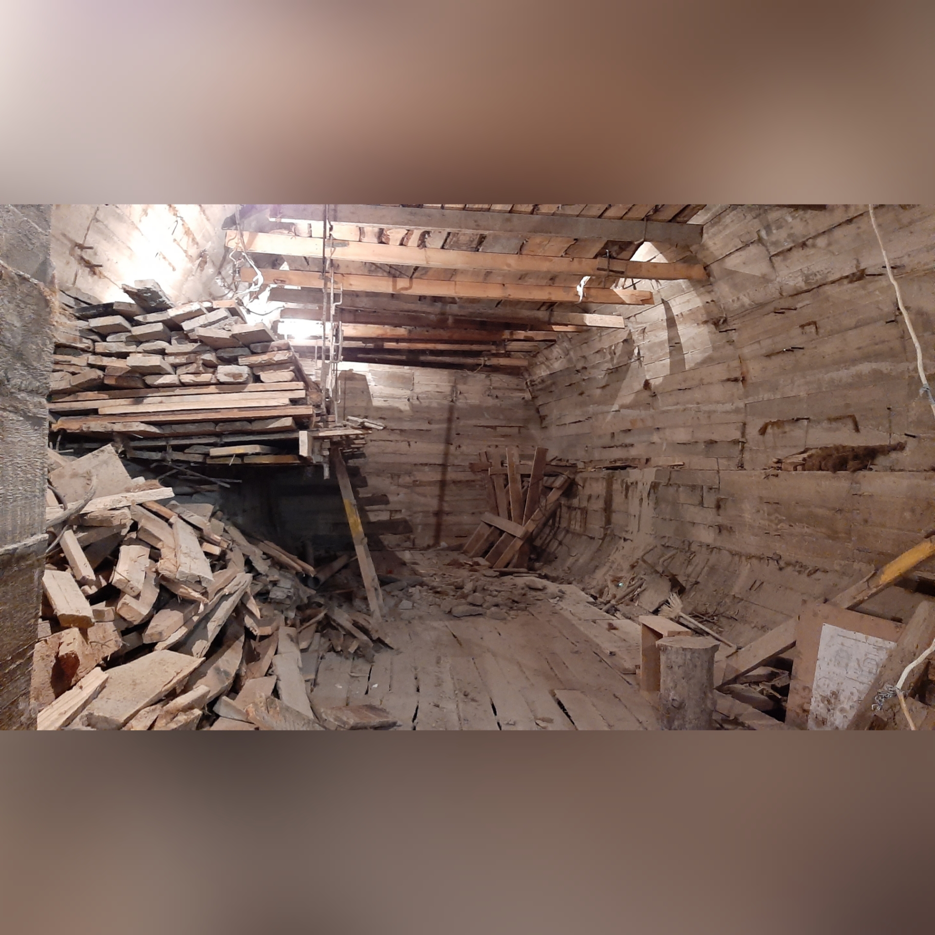

Натяжная камера
Натяжная камера
Натяжная камера
Натяжная камера

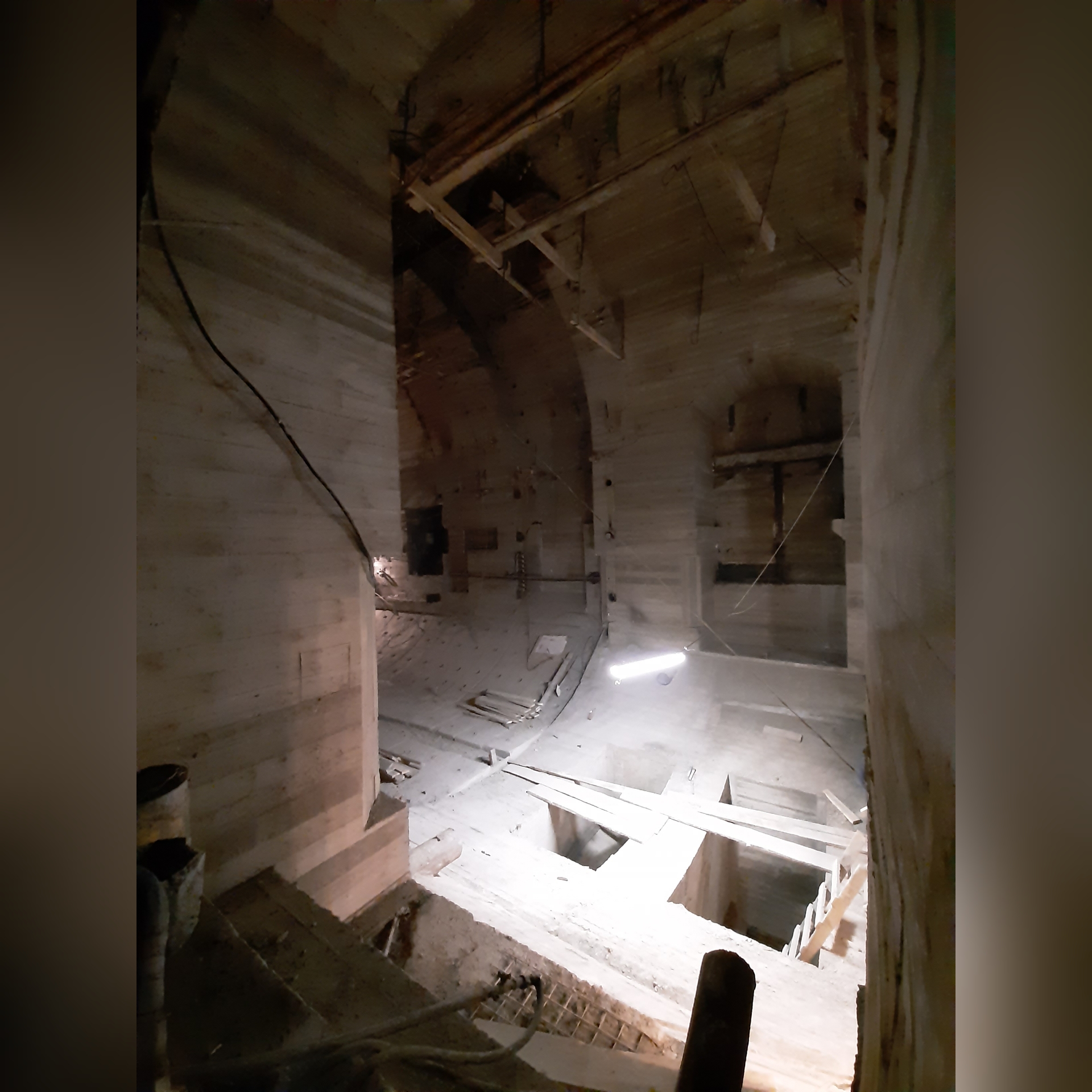

Проёмы в ЛСТ и ПСТ в натяжной камере, а также зумпфы.

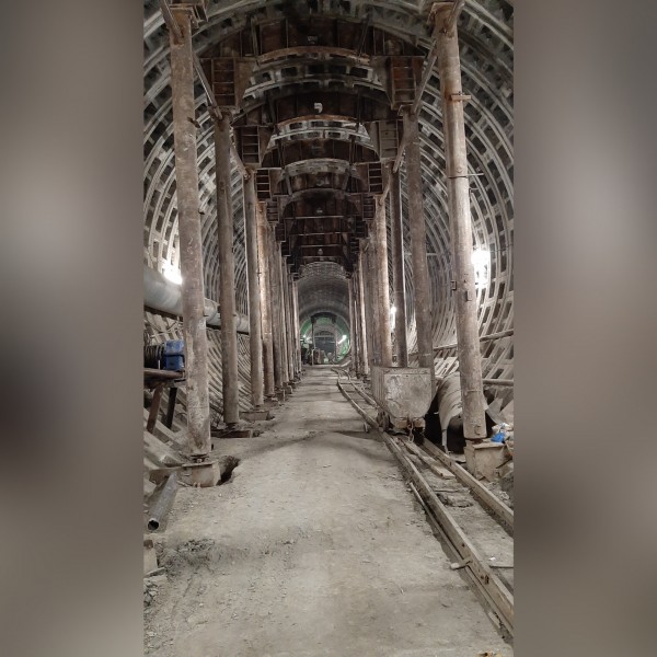

Средний станционный тоннель в сторну натяжной. На фоне унтерцуги для поддержания  свода на период переборки боковых станционных тоннелей.

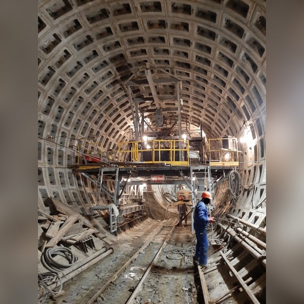

Новенький тюбингоукладчик производства "СМУ 13 Метрострой" в ПСТ. Проходивший большую часть тоннеля тюбингоукладичик-трансформер "Управления Механизации" перекинули на группу камер съезда #V в среднем тупике.

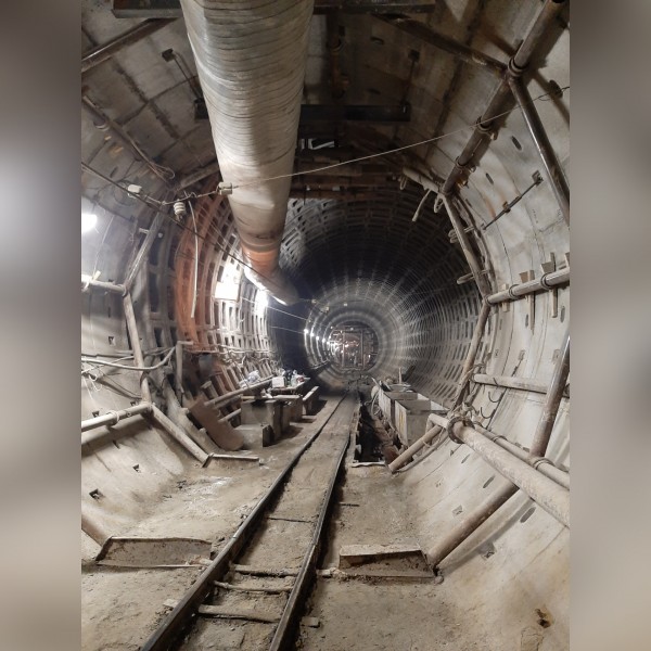

НВУ 571 в сторону ствола. На подходе к камере на пересечении с ППТ.
