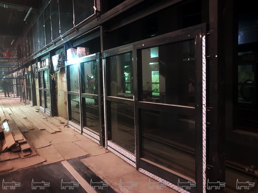

Проемы между поездными дверями похоже будут эвакуационными распашными дверями.

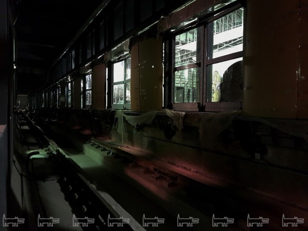

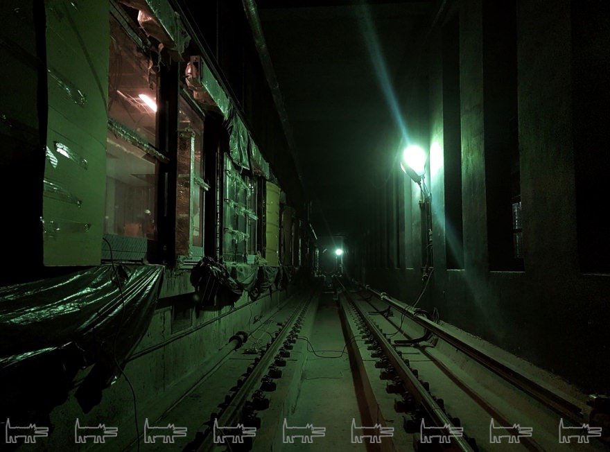

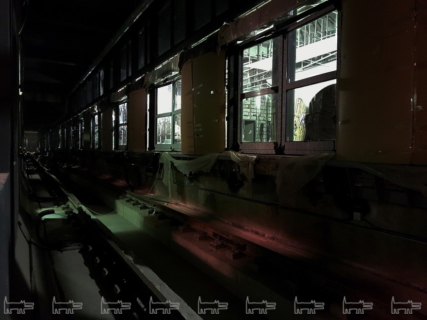

Ограждения путей отвратительны. Более убогой конструкции не придумали, видимо.

AntonK_007 писал(а):Проемы между поездными дверями похоже будут эвакуационными распашными дверями.
Да, действительно это будут распашные двери открывающиеся изнутри.
Непонятно другое - зачем их столько много?
Достаточно по одной (максимум по две) двери с каждого конца каждой платформы - для эвакуации из тоннелей.
А их 62 штуки (т.е. больше чем раздвижных, которых как и полагается 48). Ума не приложу почему 62 и как такое вообще возможно.

Представьте себе, что горящий поезд въехал на станцию и по какой-то причине остановился так, что поездные двери не совпали со станционными. Как производить эвакуацию из вагонов?
ЗЫ: Лучше бы, конечно, чтобы этой преграды вдоль всей платформы не было вовсе.

Действительно. Вообще, такие двери актуальны при автоматических поездах. Когда при том же пожаре, поезд прибудет ровно под двери. И у автоматчиеского поезда нервов и паники нет. Он будет делать ровно то, как его запрограммируют.в40 писал(а):Представьте себе, что горящий поезд въехал на станцию и по какой-то причине остановился так, что поездные двери не совпали со станционными. Как производить эвакуацию из вагонов?

Да это понятно. Но то, что двойные двери опасны - это очевидно.в40 писал(а):Любая автоматика, как бы она не была запрограммирована, может выйти из строя (особенно в случае пожара).
Представим то, что внезапно пошла сильная течь недалеко от Василеостровской. Успевает прибыть поезд, но двери не успевают открыться. Вода всё больше поступает, паника и т.п. Всё это сильно затруднит эвакуацию. А на Ваське вроде и гермодверь есть...Это особенно важный факт, когда счёт идёт на секунды.
Или другая ситуация - горящий поезд не успевает подъехать к дверям, и народ начинает задыхаться в вагоне. Тоже, в целом не лучший вариант.
А на случай пожара в автоматических поездах наверняка есть резервное питание. Как раз на случай отказа основной системы.

Если двигатели поезда не смогут работать - не важно есть резервное питание или нет.
Смотрите, мы с Вами установили главную причину, по которой классические горлифты больше строиться не могут, - отсутствие путей эвакуации при остановке поезда между дверными проёмами. На классических горлифтах, как известно, между дверными проёмами - сплошная непреодолимая преграда в виде тюбинговой стены.

Интересно, какова крепость этой конструкции. У нас уже приехал однажды поезд с вывороченными дверями. И какой стеклянный "дождик" он мог бы устроить в случае с ограждениями.
- Сообщения: 14776
Re: Новокрестовская
Здесь какие-то вандалостойкие стёкла используются. Во всяком случае, любители попинать мяч их не должны разбивать ни ногой, ни рукой, ни головой.
В реальности эти конструкции у меня вызвали отрицательные эмоции. Выглядят - как дешевые металлопластиковые конструкции торговых павильонов. Не знаю, может быть на них ещё будут какие-нибудь фасонные элементы установлены.

Если двери не совпадут, то совпадет дверь и окно, поэтому в случае действительно эвакуации на горлифте - разбивать окно и через окно, как в автобусах. Правда не знаю насколько вандалоустойчивые стекла в вагонах.

В таком случае, вагоны и у дверях на станции надо оборудовать молотками. Чтобы в случае ЧП, можно было бы быстро разбить нужные окна.

А как помыть их со стороны тоннеля? С той стороны они явно грязными будут время от времени, в тоннеле много пыли. Будет проще мыть эти витражи с платформы.

Кстати, да! Ещё одна причина применения распашной конструкции. Побочная, но тем не менее.
ЗЫ: когда все стеклянные поверхности заклеят рекламой - можно будет не мыть
