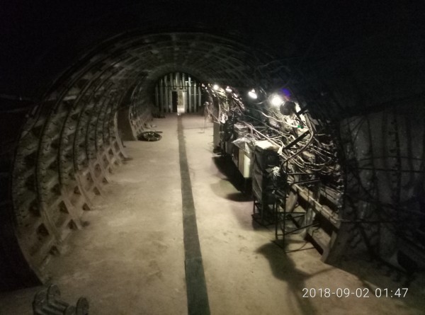

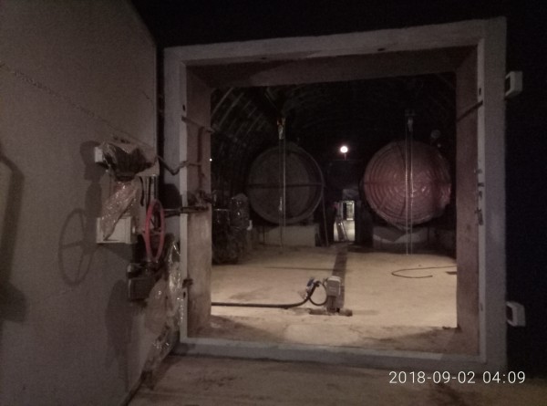

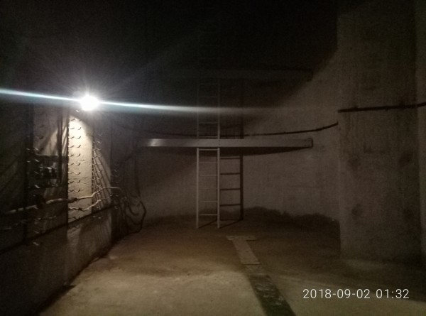

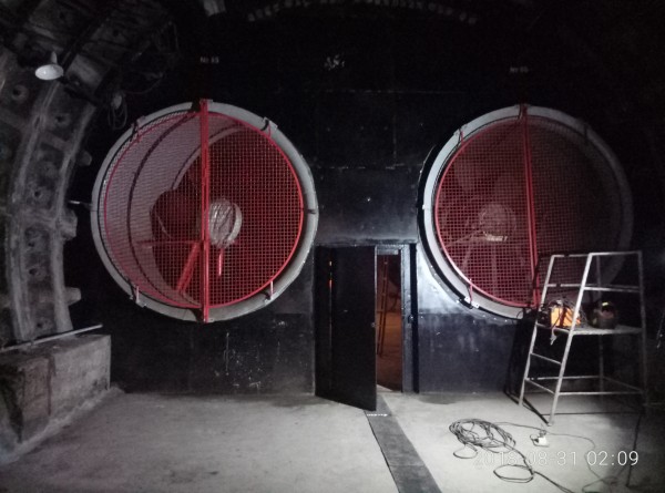

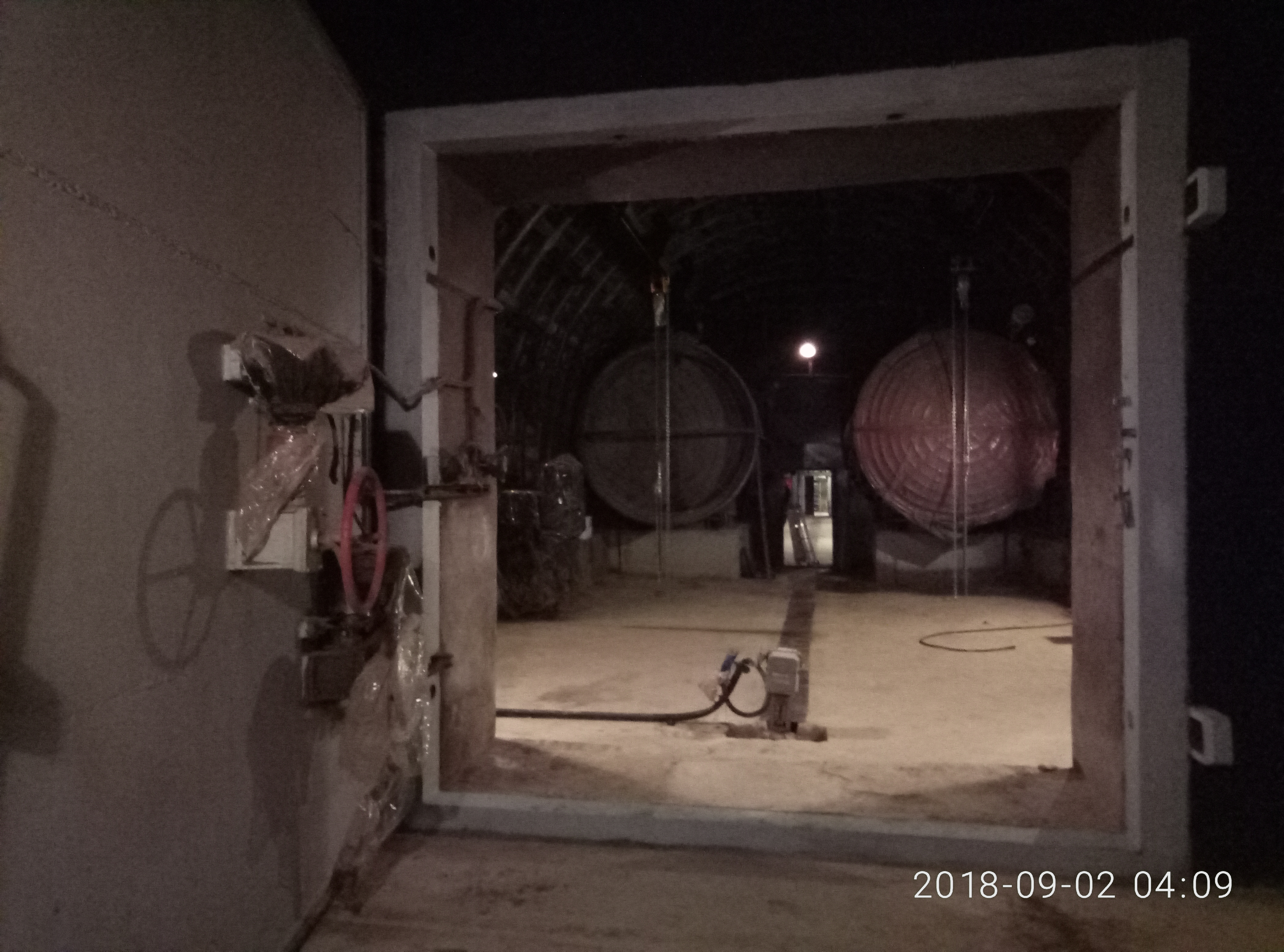

А я останусь при своём
Вступает в строй одна из самых любимых и посещаемых мною шахт, после ремонта и не узнать

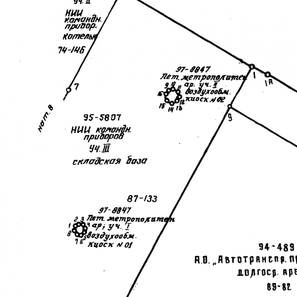

Вопрос про ВШ-01 и ВШ-02.
Зачем построили целых две ВШ рядом, если обычно хватает одной?
И кто в курсе, на чьей территории они располагаются?

Re: Вопросы по ВШ
Как сейчас обстоят дела, не знаю, но в девяностых это была территория НИИ командных приборов

Vasya писал(а):Вопрос про ВШ-01 и ВШ-02.
Из-за того что производительность существовавшей на тот момент ВШ-А (станционная шахта Автово) была ограничена, а увеличить её не представлялось возможным, при проектировании 5-й очереди КВЛ пришлось добавить еще одну шахту на перегоне между Автово и Ленинским пр., которая постоянно работала бы на приток (ВШ-01). ВШ-02 же должна была всегда работать на вытяжку.
Для полного понимания придётся погрузиться в теорию вентиляции метрополитена в летнем и зимнем режимах. В летнем станционные ВШ работают на приток, перегонные - на вытяжку, а в зимнем режиме наоборот. Так вот при недостаточной производительности ВШ-А обеспечить работу в этих режимах с одной перегонной шахтой было бы невозможно.
Хотя эта схема заработала только на следующий год после пуска станций, когда наконец были переоборудованы стволы рабочих шахт 01 и 04.

Режим работы ВШ 01 и 02 стандартный для перегонных ВШ.
Обе летом работают на вытяжку, и только по одному вентилятору.
При температуре от 10 до 0 обе на приток тоже по одному агрегату.
От 0 до -5 02 работает на приток, 01 отключена.
От -5 до -20 наоборот, 02 стоит, 01 работает.
От -20 и ниже обе шахты отключены, при этом у 02 закрыты шибера.
На самом деле, режим работы ещё сложнее, зависит от времени суток.
Ну а ВШ А, имеющая только 1 вентагрегат, работает просто: летом на приток, зимой на вытяжку.
Ниже -20 не работает.
Лично мне непонятно, для чего там две шахты, на перегоне три ветсбойки, тоннель прекрасно вентилируется.

kot писал(а):Лично мне непонятно, для чего там две шахты, на перегоне три ветсбойки, тоннель прекрасно вентилируется.
Спасибо за уточнение!
Я привел информацию из проектной документации, там причина указана именно та, о которой написал выше.
Видимо, в реальности меры оказались избыточными. Ну или нормы поменялись.
Можно кстати сравнить значения проектных объемов производительности шахт с нынешними фактическими. По проекту в летнем режиме ВШ-01 на приток 294 тыс. м³, ВШ-02 вытяжка 377 тыс м³, в зимнем - ВШ-01 на приток 192 тыс. м³, ВШ-02 на вытяжку 145 тыс. м³.
