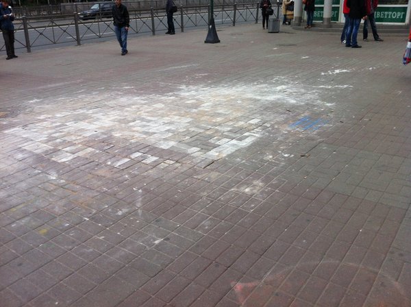

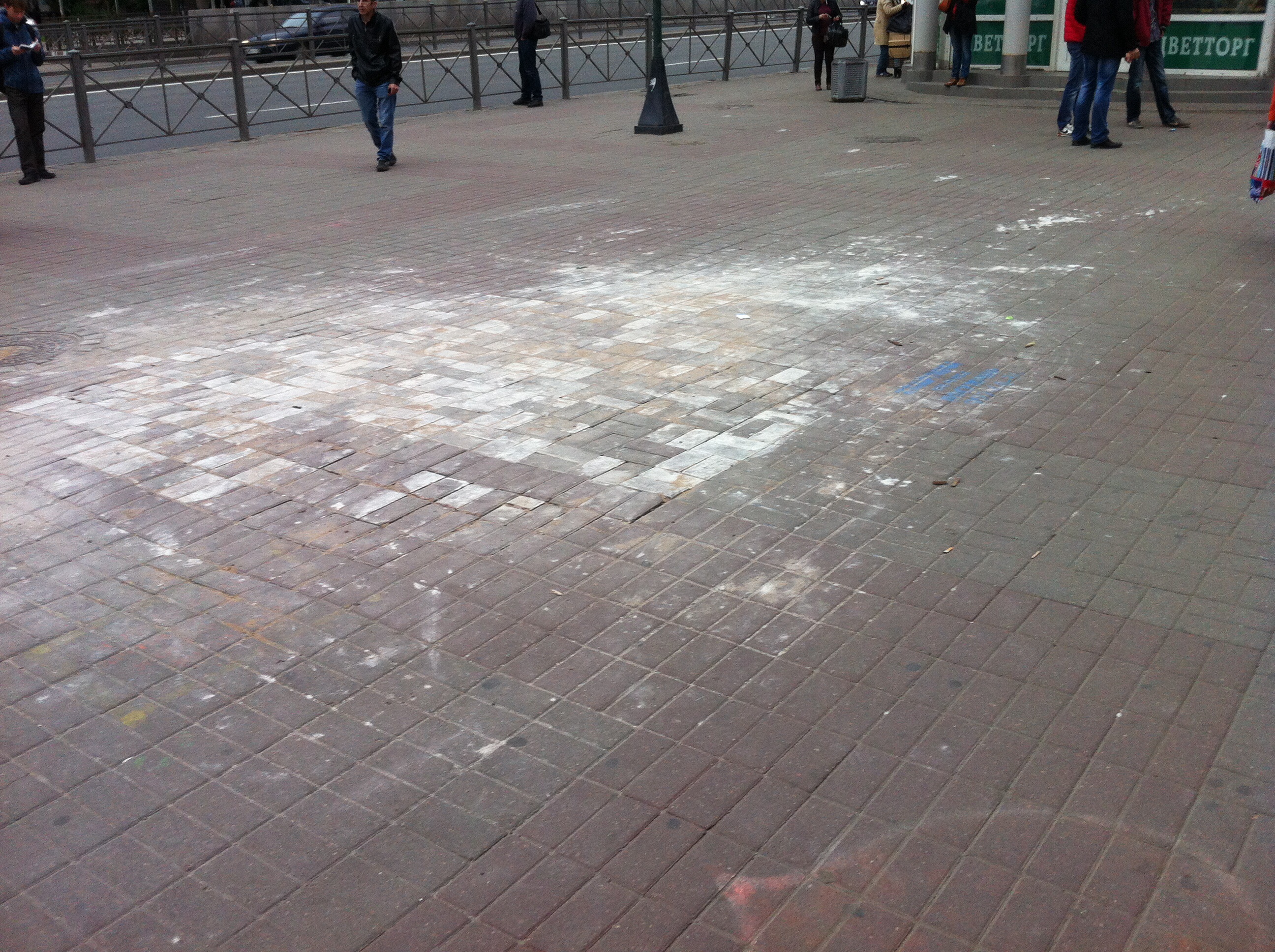

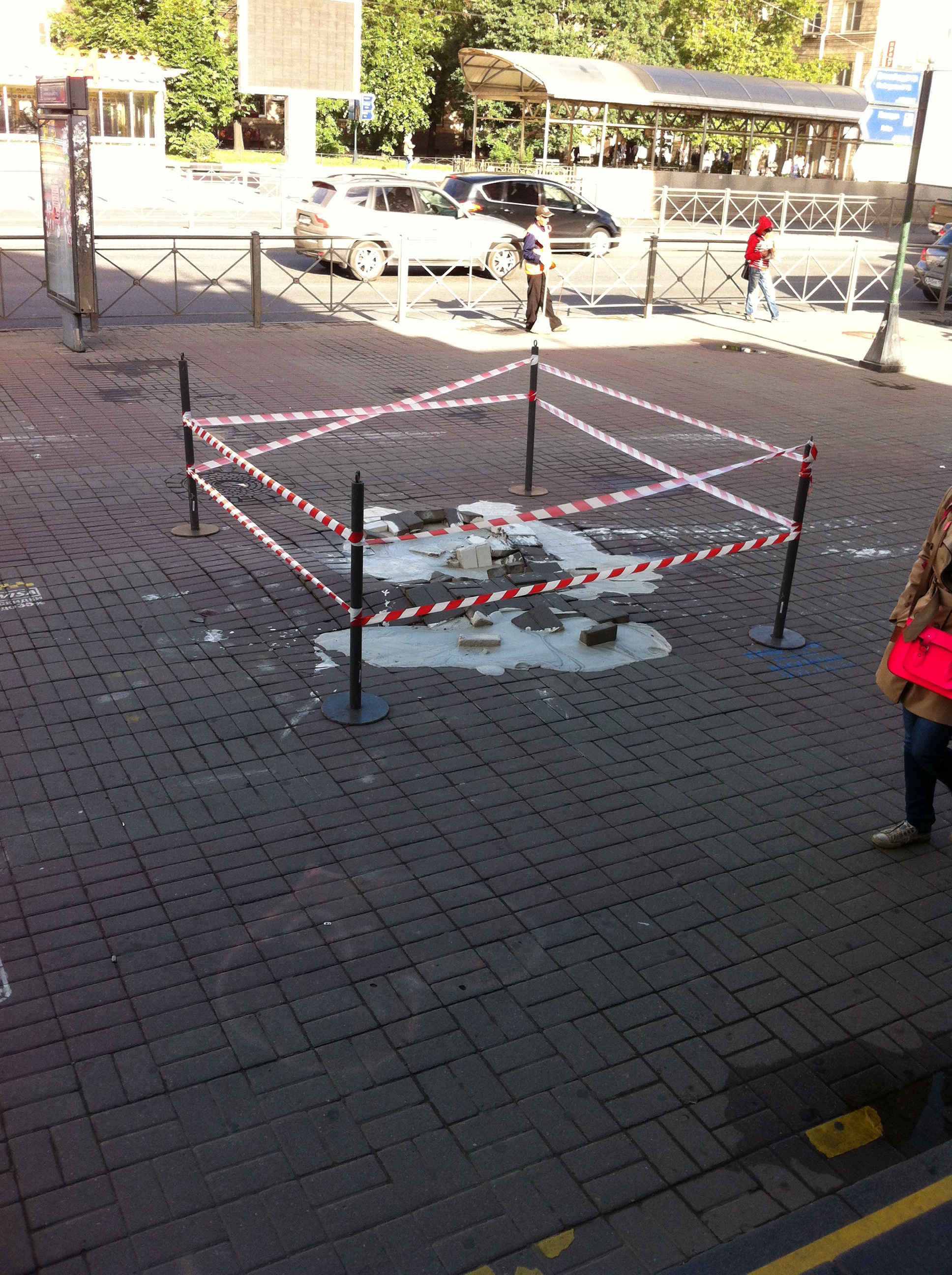

Сегодня 19.06.2014 утром на улице перед входом на станцию появился вот такой "нарыв" вчера вечером его небыло т е прорвало ночью

Сейчас же как раз идут работы по капитальному ремонту коридора к станции, который как раз под этим местом и располагается. Вероятнее всего в ночное окно проводили нагнетание гидроизоляционных составов за сводовую часть коридора. Вода дырочку найдёт - как говорится. Давление, как правило, достаточно высокое при таких работах - 10-15 бар, бывает и выше. Вспомните 2 мая, при проходке двухпутного перегонного тоннеля та же картина была, хотя там и глубина больше будет.
