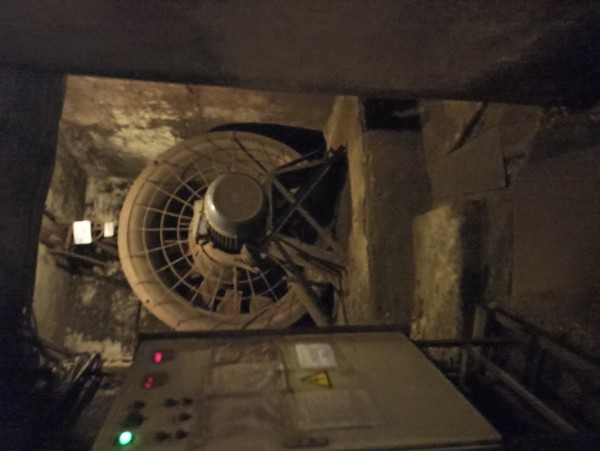

На шахте А узкий людской ходок и место лишь для одного агрегата, для установки второго потребуются горные работы. Доступность НВУ никакая при отсутствии доступа с рабочего тоннеля, к тому же отдельная городская сигнализация ВВУ доставляет немало хлопот при доступе к оборудованию. Может, поэтому на шахте похоже не было ни одного капитального ремонта. Агрегат самого первого поколения, как на 19,405,22,5,201,314,311,310,307. Интересно узнать, что из себя Б представляет, был вокруг да около только. Эх

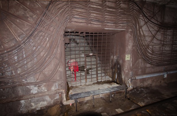

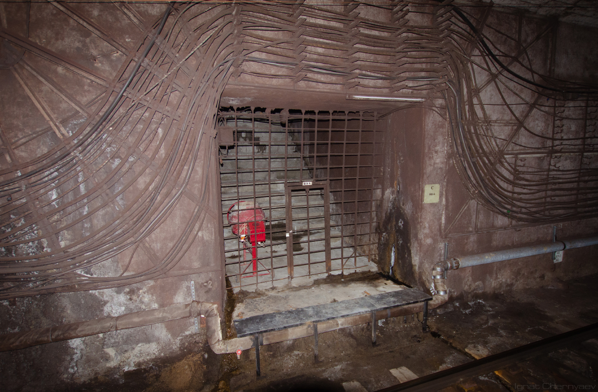

КВЛолюбитель писал(а):Интересно узнать, что из себя Б представляет, был вокруг да около только.
Кажется, это единственная шахта в нашем метро без вентилятора. За решеткой лестница с подъёмом на 4 метра, а далее 40-метровый венттоннель сквозь фундамент жилого дома к киоску.
Само собой, никаких затворов нет (как и на ВШ-А).

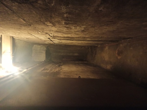

Шахта А самая малая по сечению(вент.тоннель), одна из не многих, что была построена открытым способом вплоть до строительства шахт 03,05,222 в семидесятых.

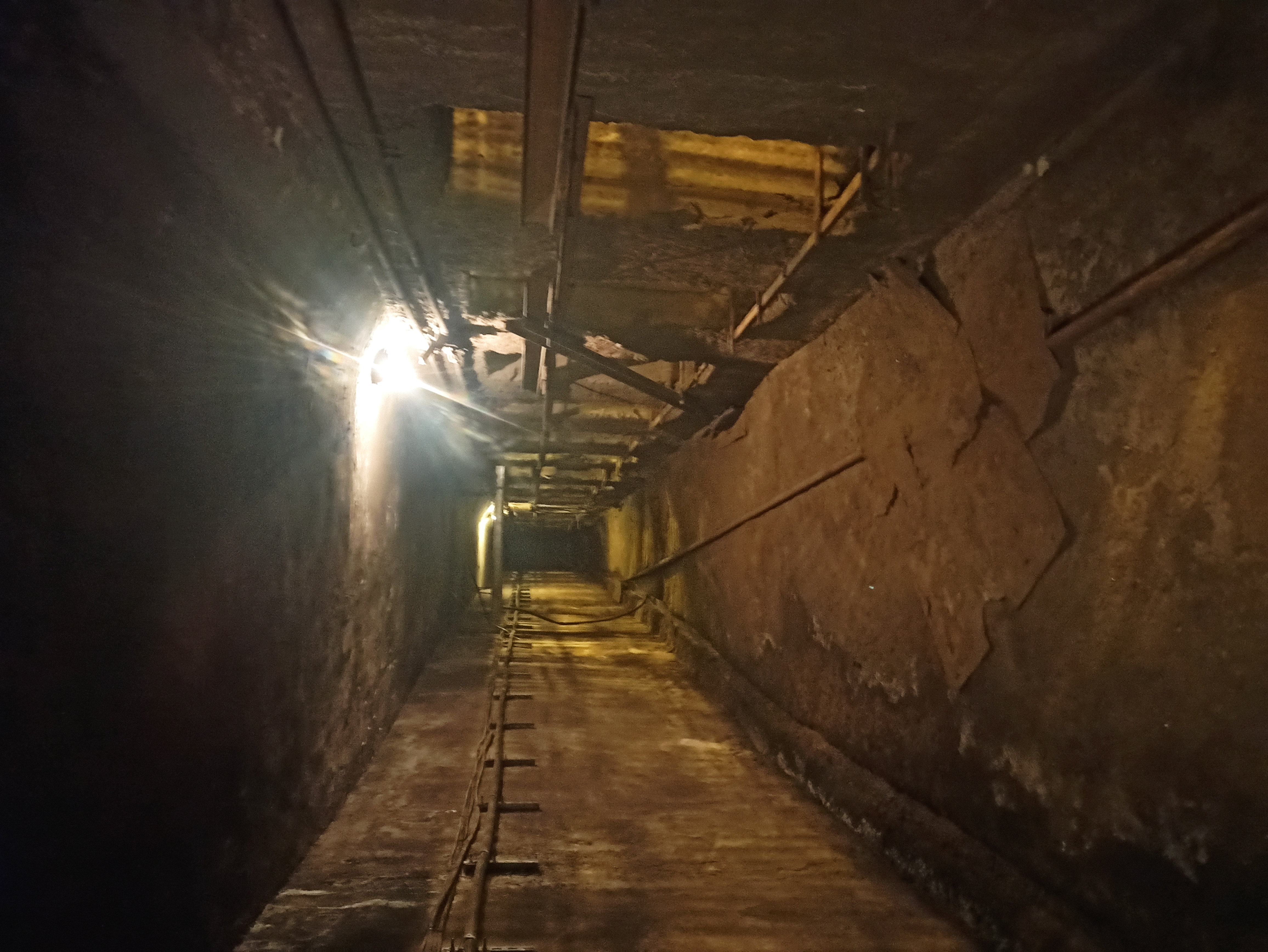

Агрегатик
Агрегатик
С обратной стороны от вент. решёток
Людской ходок в обход вент.камеры

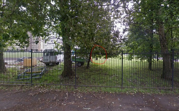

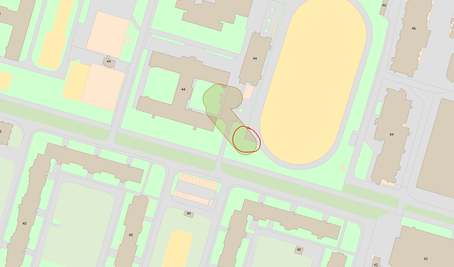

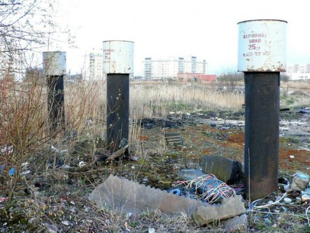

Manhattan писал(а):А куда выходит вентскважина снаружи?
Ищите где-то тут:
На гуглопанорамах вроде даже что-то виднеется:
Для примера - вот вентскважины тупиков Ул. Дыбенко:
