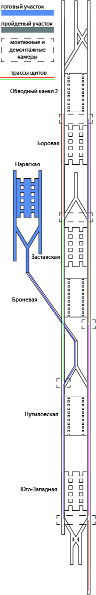

А хватит ли производительности 616 ствола? 2 ТПК и как минимум 1 забой в ЦЗ станции...
Кстати, а где располагаются монтажные камеры щитов - между ОК2 и Лиговским или между ОК2 и Боровой?

- Сообщения: 4904
Re: Красносельская линия, проектирование
Может южнее? А то западнее там станция «Обводный канал» 5-ой линии.

Roskas писал(а):Вторую станцию "Обводный канал" будут строить сразу (перед тем как начнут проходить перегоны, или одновременно с этим) или уже позже?
Михаил писал(а):А хватит ли производительности 616 ствола? 2 ТПК и как минимум 1 забой в ЦЗ станции...
В первую очередь начнётся проходка одного перегона. Параллельно ей будет вестись ручная проходка нескольких подходных выработок к станционному узлу и группам камер съезда.
Об одновременной проходке двумя щитами речи быть не может: горный комплекс не в состоянии обслуживать сразу два ТПК. Если только вести проходку попеременно с уменьшенной скоростью.

- Константин Филиппов
- Сообщения: 4904
Правильно ли я понял места расположения монтажных и демонтажных камер и маршруты щитов? Участок к депо я не указывал.
