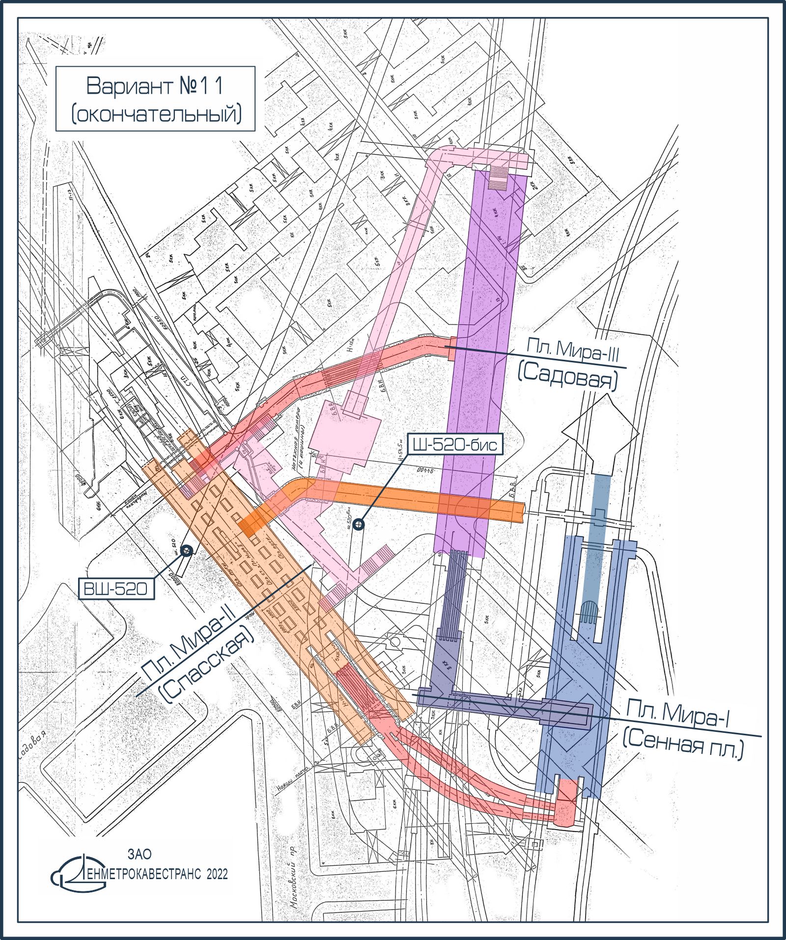

Maxx Shab писал(а): 12 сен 2022, 07:30 Кстати, какой был диаметр центрального зала до изменения проекта? Есть просто сомнения, что он тогда предполагался таким же тесным, да и проходы уж больно длинные…
Все 3 станционных тоннеля как были 8500 мм изначально, так и остались.
Вот 11-й, финальный, вариант узла под Сенной площадью:

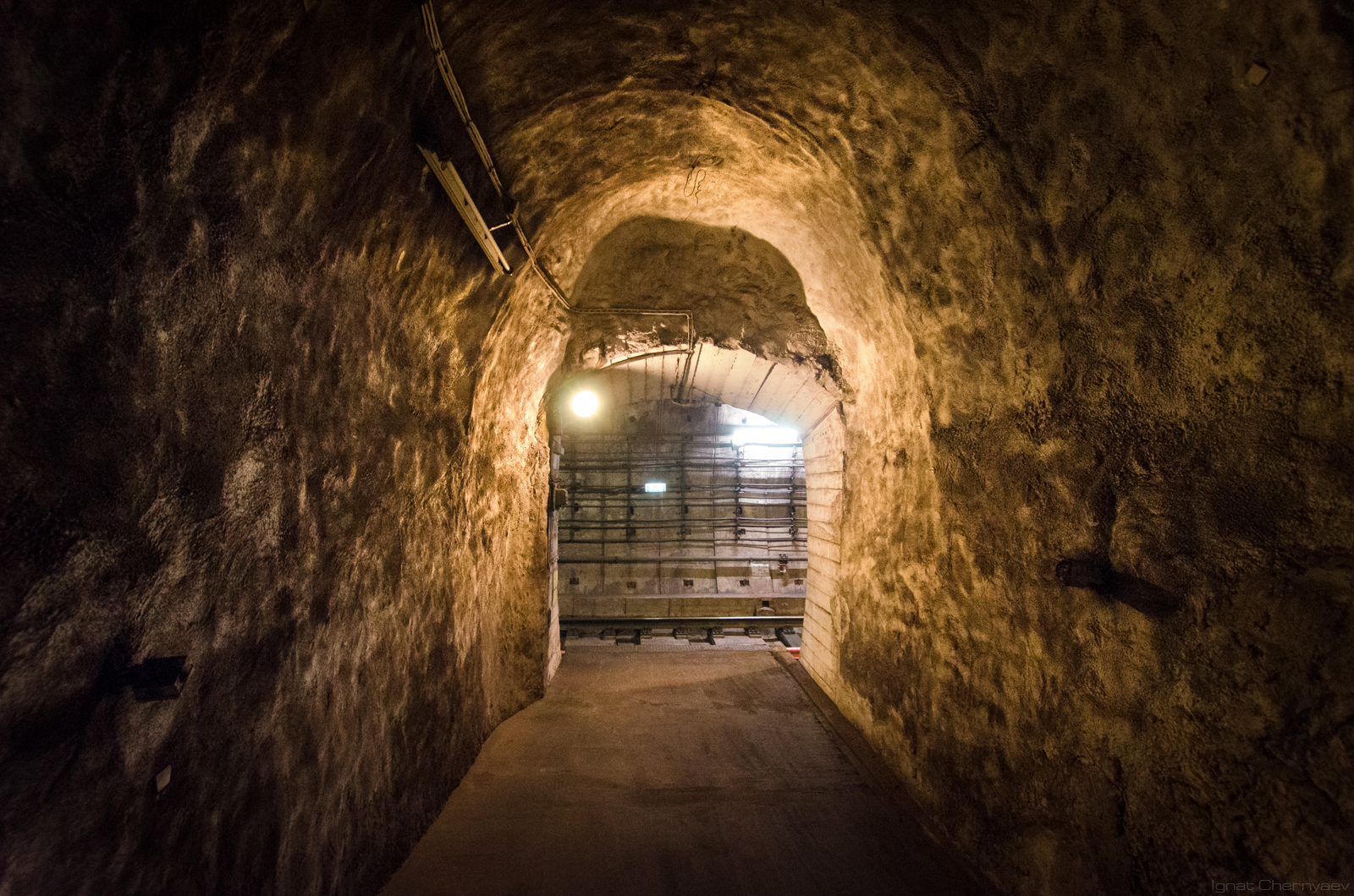

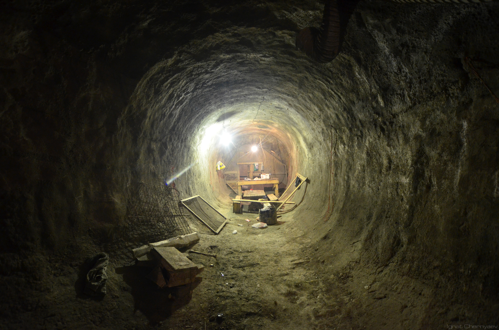

Написал большую статью про историю экспериментов с обделкой из набрызгбетона в Ленинграде - Петербурге.
Почитать можно по ссылке:
https://vk.com/@lmctrans-peschery-peterburgskogo-metro
Пара картинок для привлечения внимания :)
