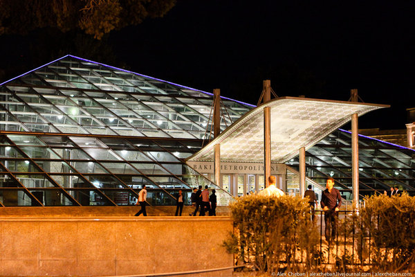

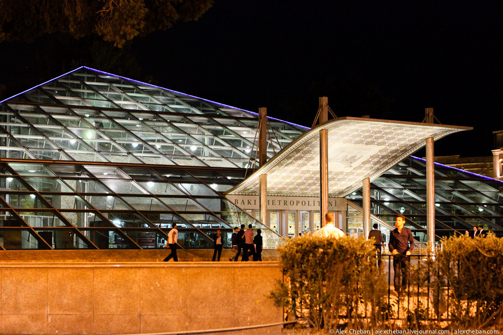

Вестибюль ночью.

Что это за станция?

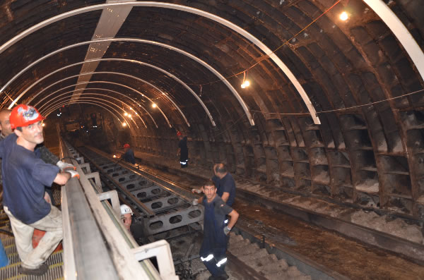

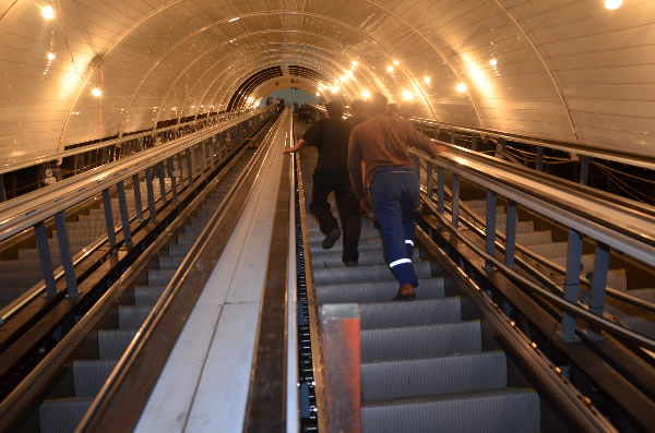

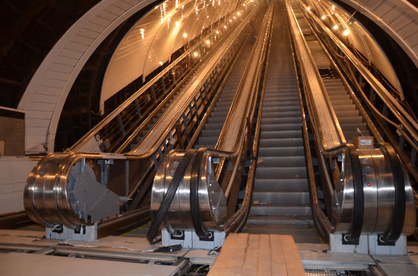

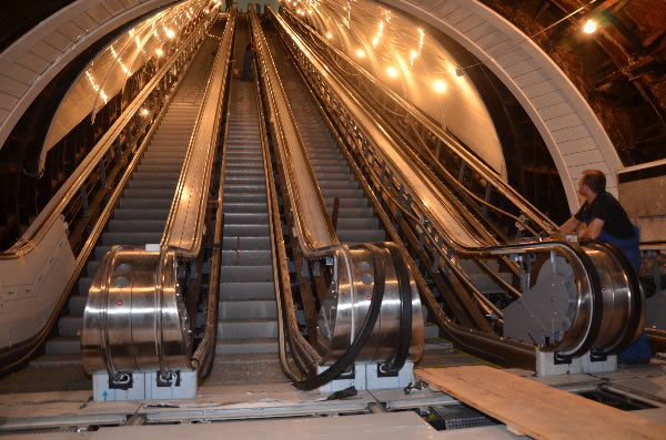

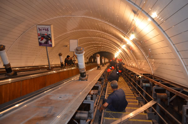

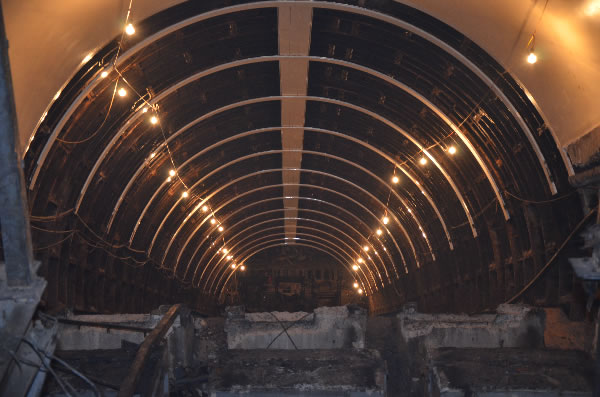

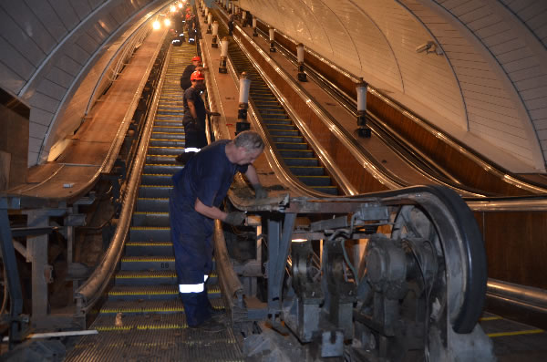

Завершается реконструкция наклонного хода и замена эскалаторов на станции "28 мая". В ходе реконструкции был обновлен интерьер наклонного хода и заменены стандартные трехленточные широкобалюстрадные эскалаторы на современные четырехленточные узкобалюстрадные.
Брошу еще один камень в ЭТХ. Сумели бакинцы встроить 4 эскалатора и в наклонный ход 1967 года постройки. Теоретически такое возможно и у нас на всех наклонных ходах, а не только в наклонных ходах диаметром как на первой очереди. Однако фирма этих эскалаторов мне пока не известна.
P.S. Интересные светильники у них были на балюстрадах...

Не буду играть "в ромашку", но думается, что производитель иностранный.

METRO-USSR писал(а):Интересные светильники у них были на балюстрадах.
Точно такие же, какие стоят у нас на "Площади Восстания". Только розетки с шишками утрачены (на предпоследнем фото правый светильник в первом ряду ещё с розеткой).
- Сообщения: 4449
Re: Бакинское метро
Только "крышка" (элемент над плафоном) немного отличается. В остальном же действительно - один в один светильники на Нарвской и Площади Восстания.
Re: Бакинское метро
Крышка - это самопал.
Судя по третьему фото всё-таки глубина станции не очень большая (визуально где-то в районе 30 метров). Может быть, поэтому установлены эскалаторы облегчённого типа?

Ну по глубине примерно как наша Звёздная.
Выходит у них светильники с подобными плафонами перестали выпускать позже. У нас последние были в 1961 году.
Новые светильники по шелыге НХ сделают что ли?

в40 писал(а):Судя по третьему фото всё-таки глубина станции не очень большая (визуально где-то в районе 30 метров). Может быть, поэтому установлены эскалаторы облегчённого типа?
в40, а что, имеются примеры? Я знаю один, так сказать, похожий - это замена эскалаторов с трехленточных до четырехленточных на станции "Октябрьская" Минского метро (Крюковский вагоностроительный завод), так там тоже высота подъема не такая уж большая (станция мелкого заложения, а высота подъема, может, чуть выше чем на нашем переходе "Пл. Восстания"-"Маяковская"). Даже на всех станциях глубокого заложения Алматинского метро (производитель "Хёндай"), только центральная балюстрада уже других.

Неужели только одному мне кажется, что второй слева эскалатор уже остальных? (3-е фото сверху)
AlexPiterForever
- Сообщения: 346
- Станция метро: Бухарестская
Re: Бакинское метро
Точно! Вот и ответ, каким образом в этом тоннеле смогли уместиться 4 эскалатора.
