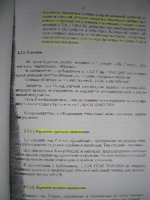

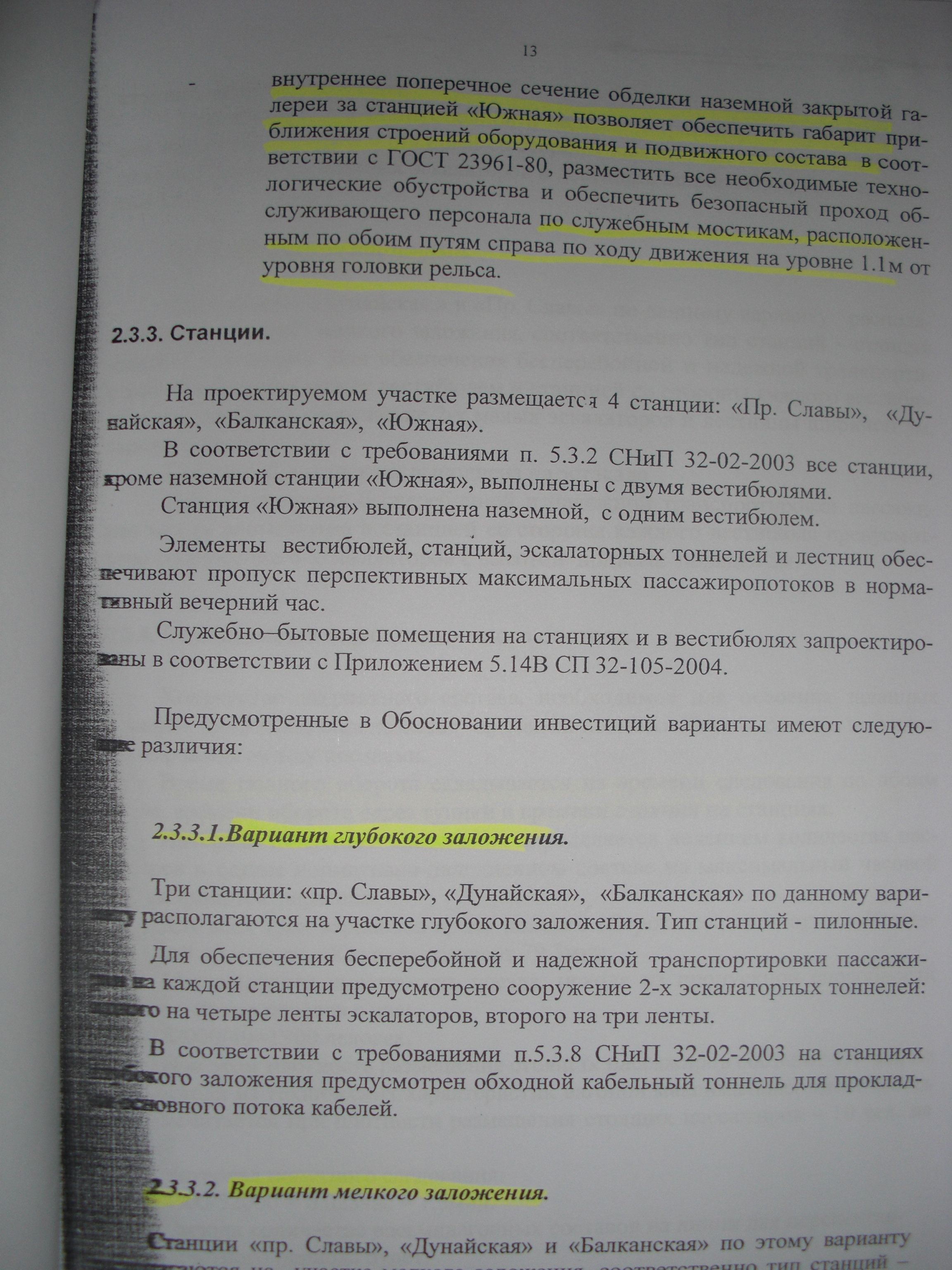

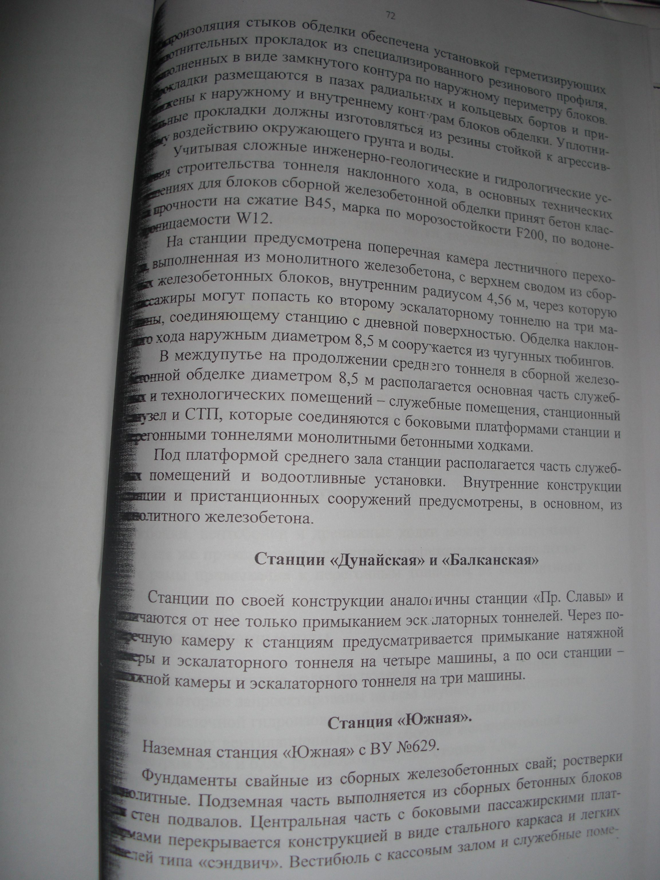

Re: Будущие типы станций
Обсуждалось неоднократно.
А кто решил, что Московская мелкого заложения? Типичная станция глубокого заложения, строилась буровзрывным способом.
Станций мелкого заложения у нас три: Автово, Ленинский пр, Пр. Ветеранов. Строили сверху.
А теперь в тему:
Oldfan
Сообщения: 584
Сообщение Oldfan »
Кот, это откуда, проектная документация? Какой организации?
Окончательный вариант ведь ещё не утвердили?
Это обоснование инвестиций, этого года, в наст. момент выбор и утверждение варианта происходит в МИНТРАНСе, ну и ещё в каких-то столичных пещерах.
Откуда-откуда!? На помойке нашёл. :wink:
