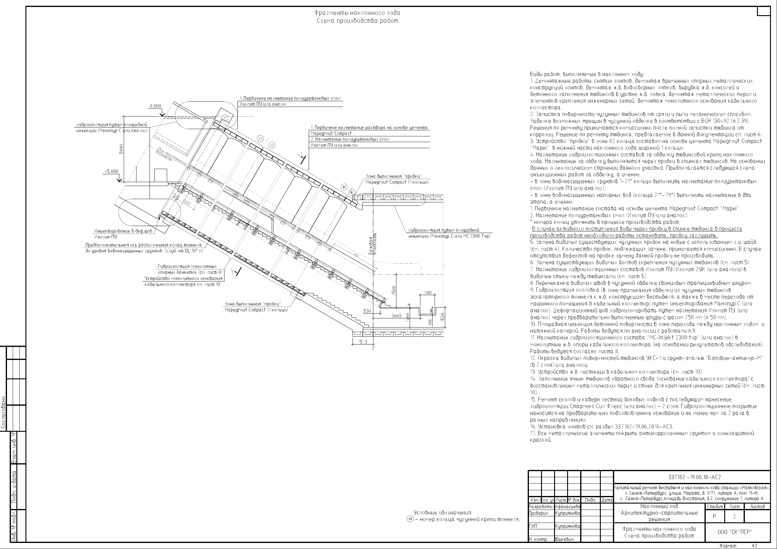

25 марта 2020 г. ГУП "ПЕТЕРБУРГСКИЙ МЕТРОПОЛИТЕН " объявлен конкурс на выполнение работ по капитальному ремонту вестибюля и наклонного хода станции "Маяковская".
Срок окончания подачи заявок - 10 апреля 2020 г.
Начальная цена - 375 699 160,67 ₽.
Срок окончания работ в соответствии с проектом договора - 11 апреля 2021 г.
Выдержки из технического задания:
1.8. Сроки начала и окончания работ:
Начало работ: С даты заключения договора.
Окончание работ – 11.04.2021.
Раздел 2. «Требования к выполнению работы»
2.1. Описание предмета закупки, а также требования о необходимости выполнения работ в соответствии с утвержденной проектно-сметной документацией (далее – ПСД):
В ходе выполнения работ по Капитальному ремонту вестибюля и наклонного хода станции «Маяковская» будут выполняться следующие работы:
- устройство гидроизоляция и ремонт пола первого этажа вестибюля, входных/выходных тамбуров и лоджий фасада со стороны ул. Марата и Невский пр. и служебных помещений вестибюля, в том числе в связи с заменой инженерных сетей;
- ремонт гидроизоляции кровли козырька со стороны дворового фасада;
- устройство конструкций входной группы (витражи входных дверей) для перераспределения направления пассажиропотока на станцию и обеспечения доступности в вестибюли станции маломобильных групп населения для обеспечения прохода МГН;
- нагнетание инъекционных гидроизоляционных составов за пределы тюбинговой обделки наклонного хода;
- перечеканка стыков тюбинговой крепи свинцом;
- замена на аналогичные чугунных пробок и болтовых соединений тюбинговой крепи наклонного хода;
- восстановление ж.б. конструкций оснащения наклонного хода: ступени, водосборные лотки из новых аналогичных материалов;
- гидроизоляция полов и обделки натяжной камеры;
- замена водоотводящих зонтов наклонного хода и натяжной камеры.
- гидроизоляция бетонной крепи в уровне оголовка наклонного хода;
- ремонт и гидроизоляция опорных частей фундаментов эскалатора в наклонном ходе;
- ремонт с заменой отдельных элементов на аналогичные улучшающие свойства опорных узлов ферм эскалаторов;
- капитальный ремонт системы местной вентиляции. Оснащение вестибюля станции системами приточно-вытяжной вентиляцией;
- капитальный ремонт освещения;
- капитальный ремонт внутренней системы отопления, водоснабжения и водоотведения.
Работы необходимо выполнить в соответствии с утвержденной рабочей и сметной документацией, разработанной ООО «СК «ПСР» (шифр 337182 -19.06.2018) на капитальный ремонт вестибюля и наклонного хода станции «Маяковская».

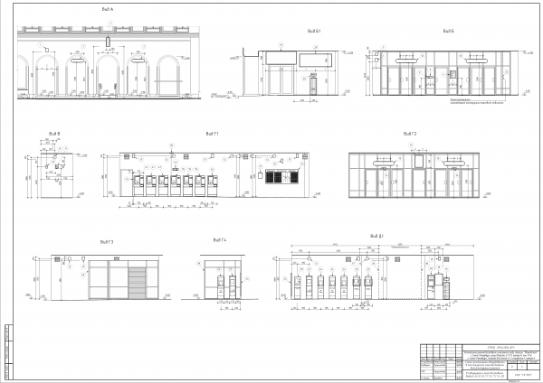

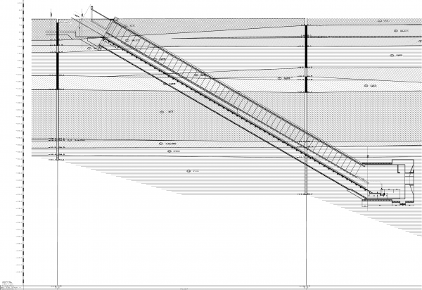

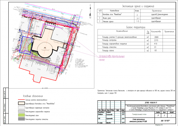

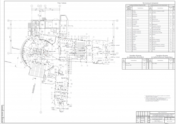

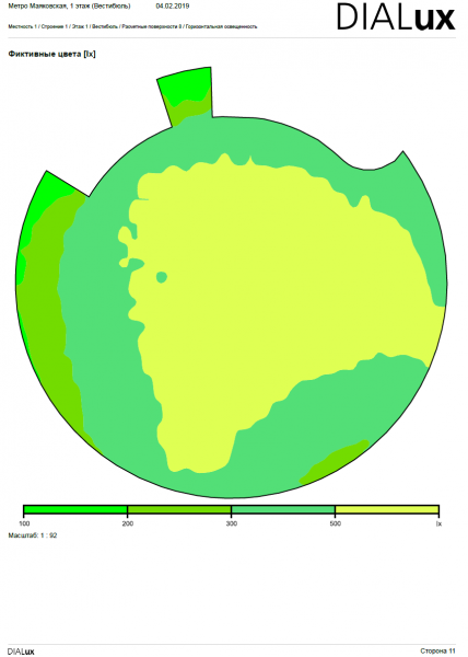

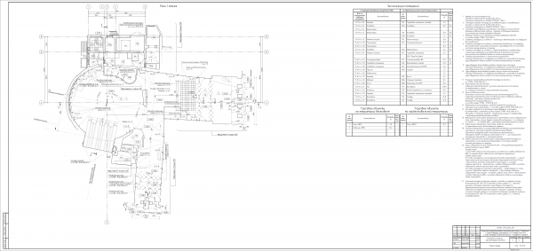

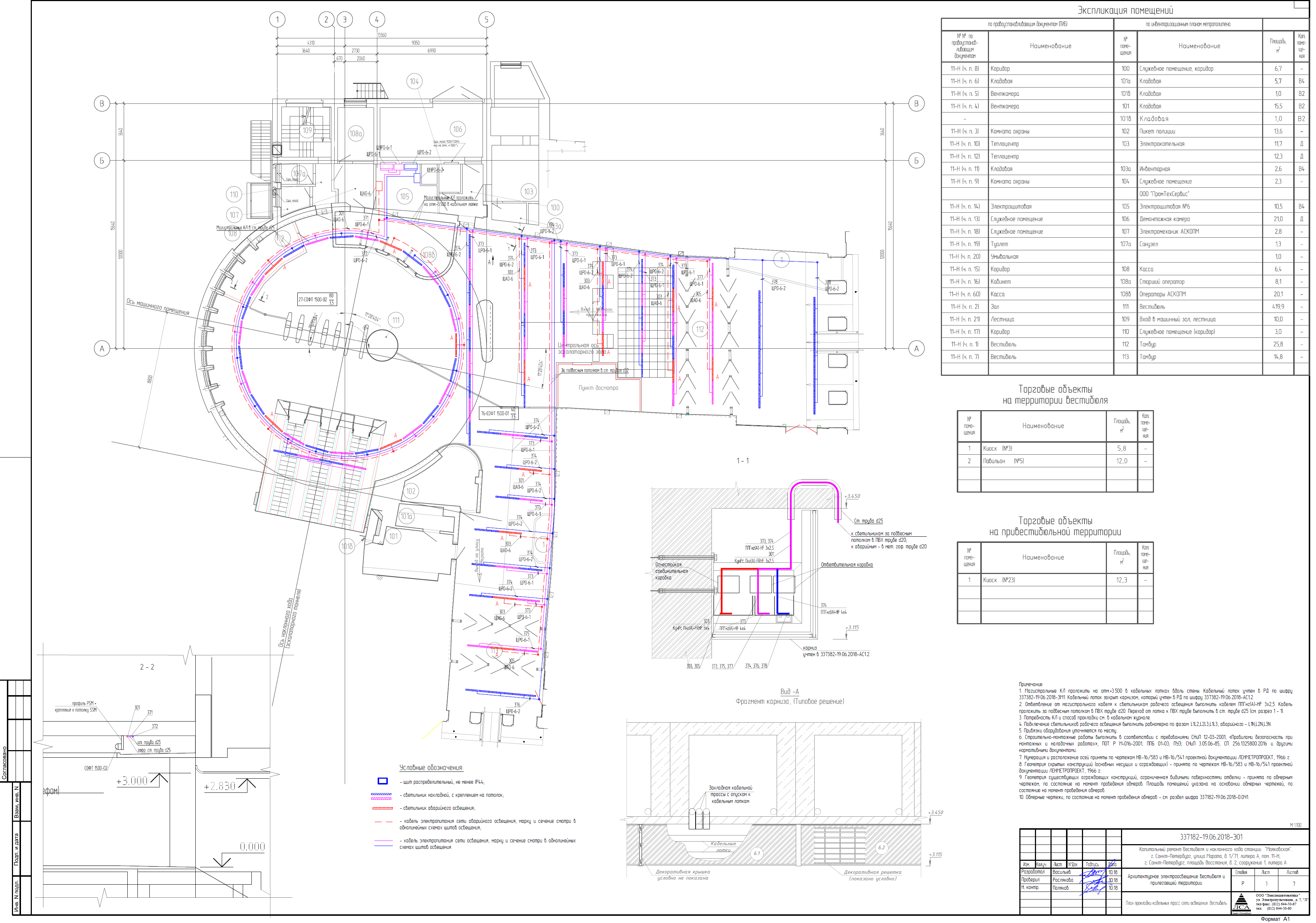

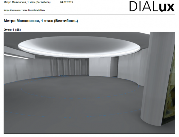

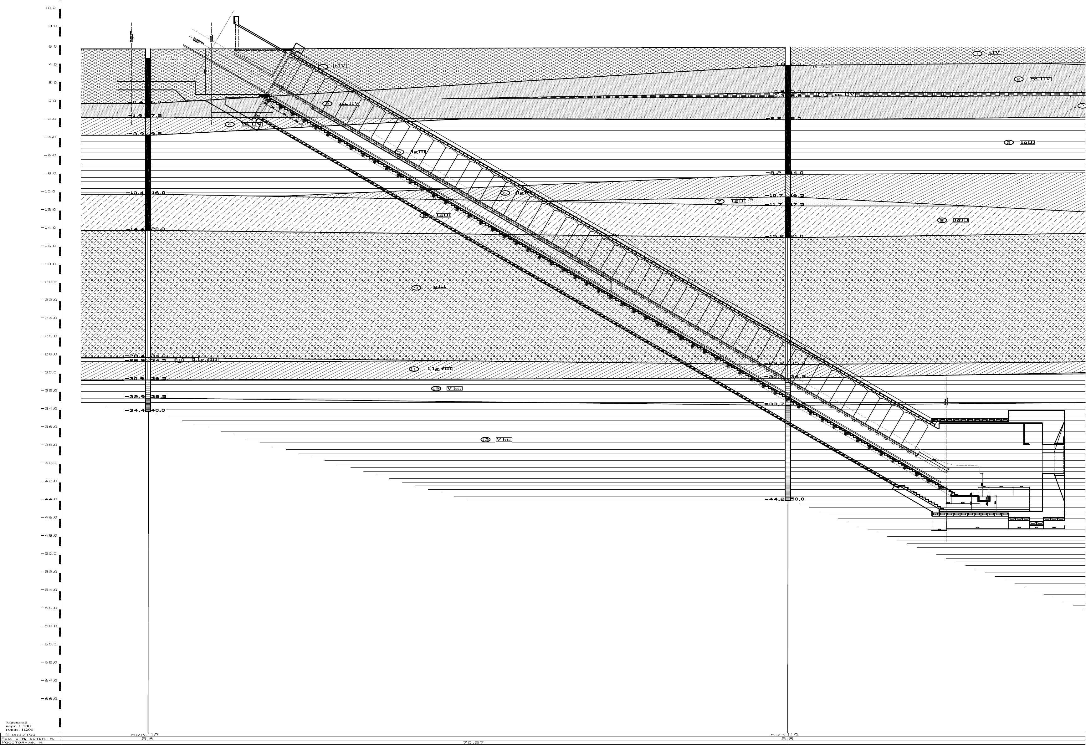

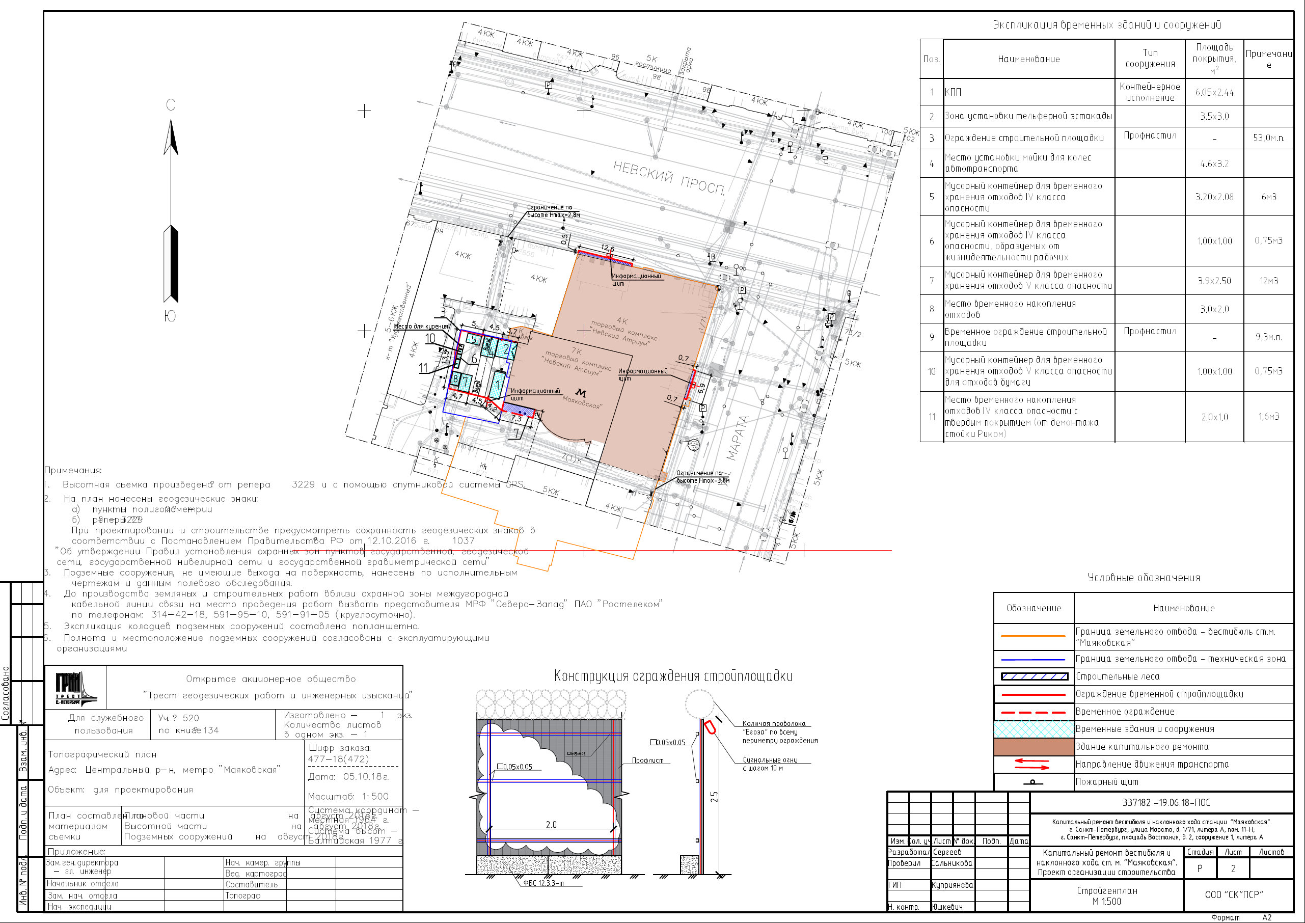

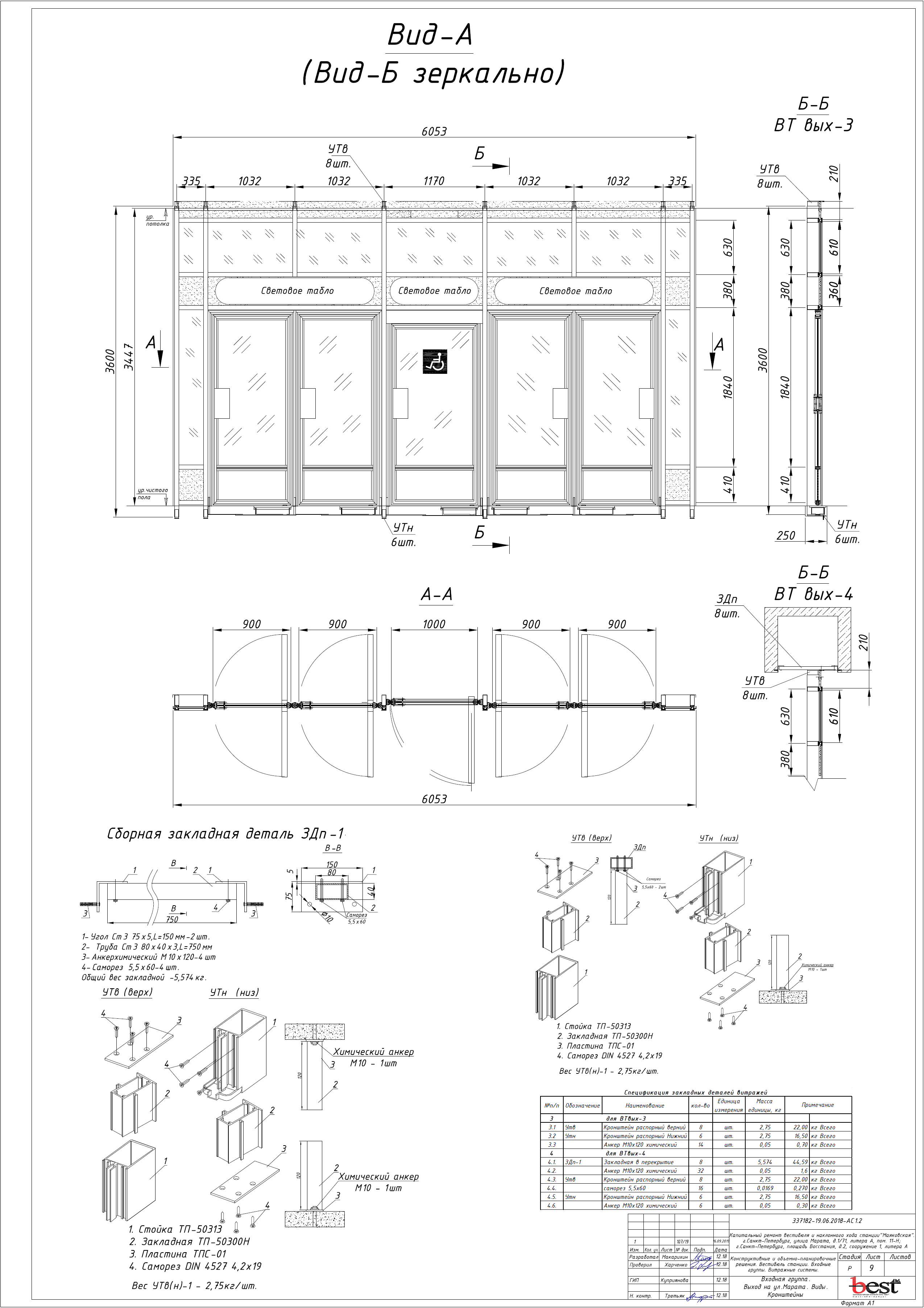

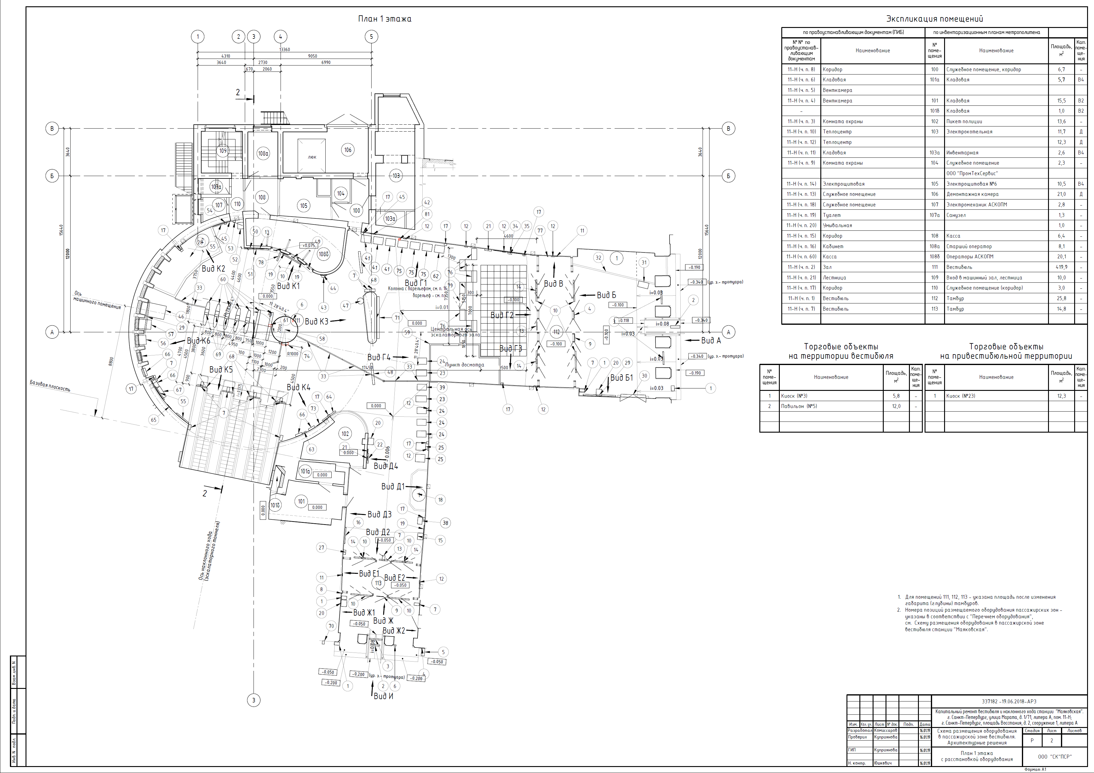

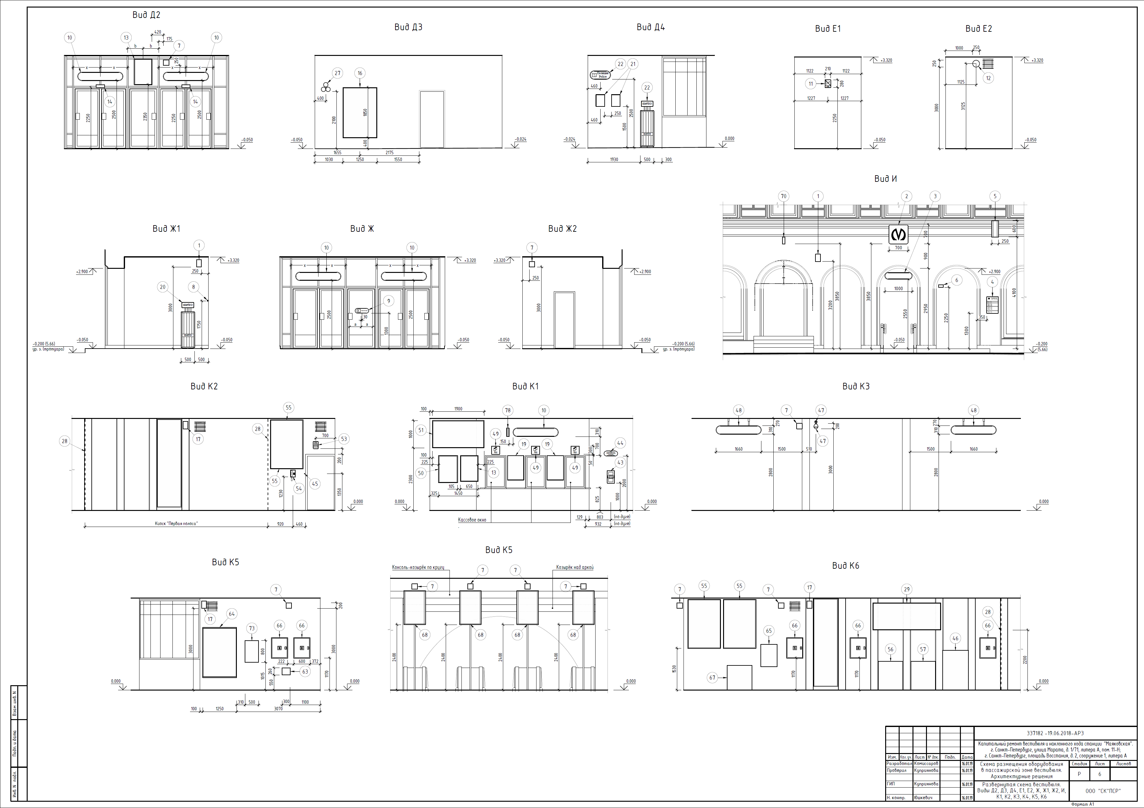

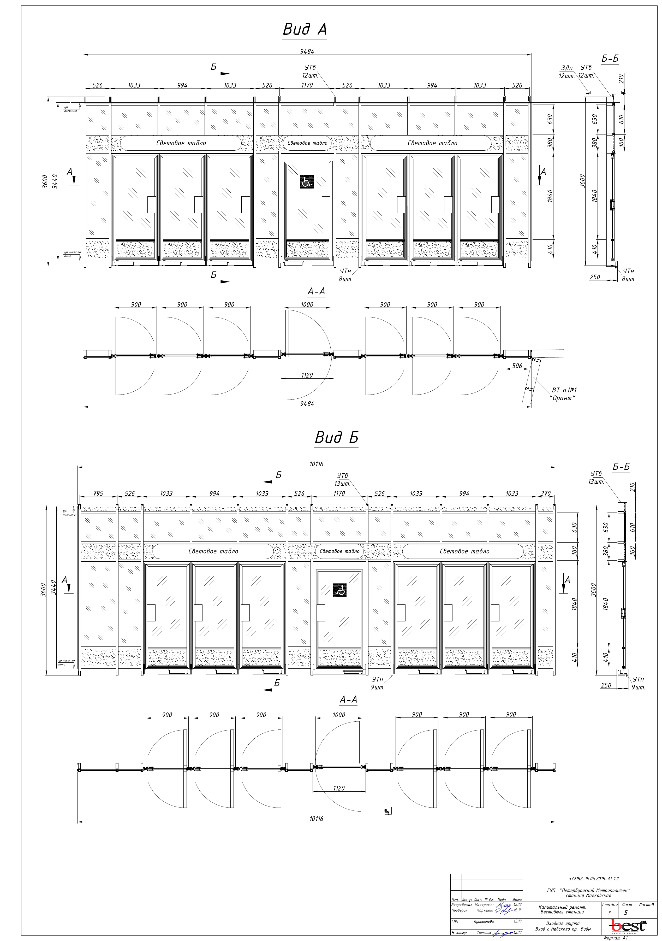

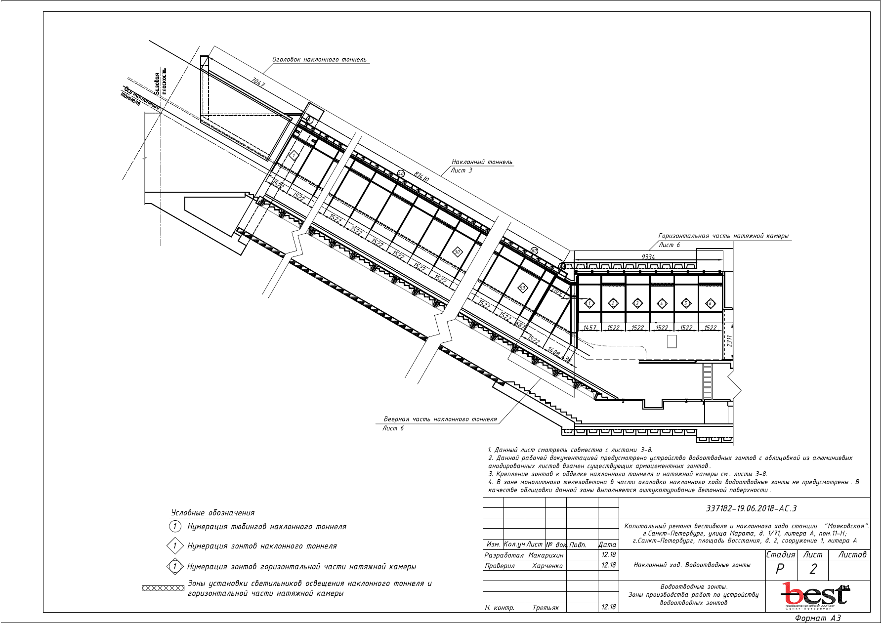

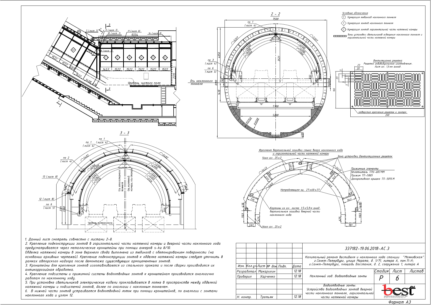

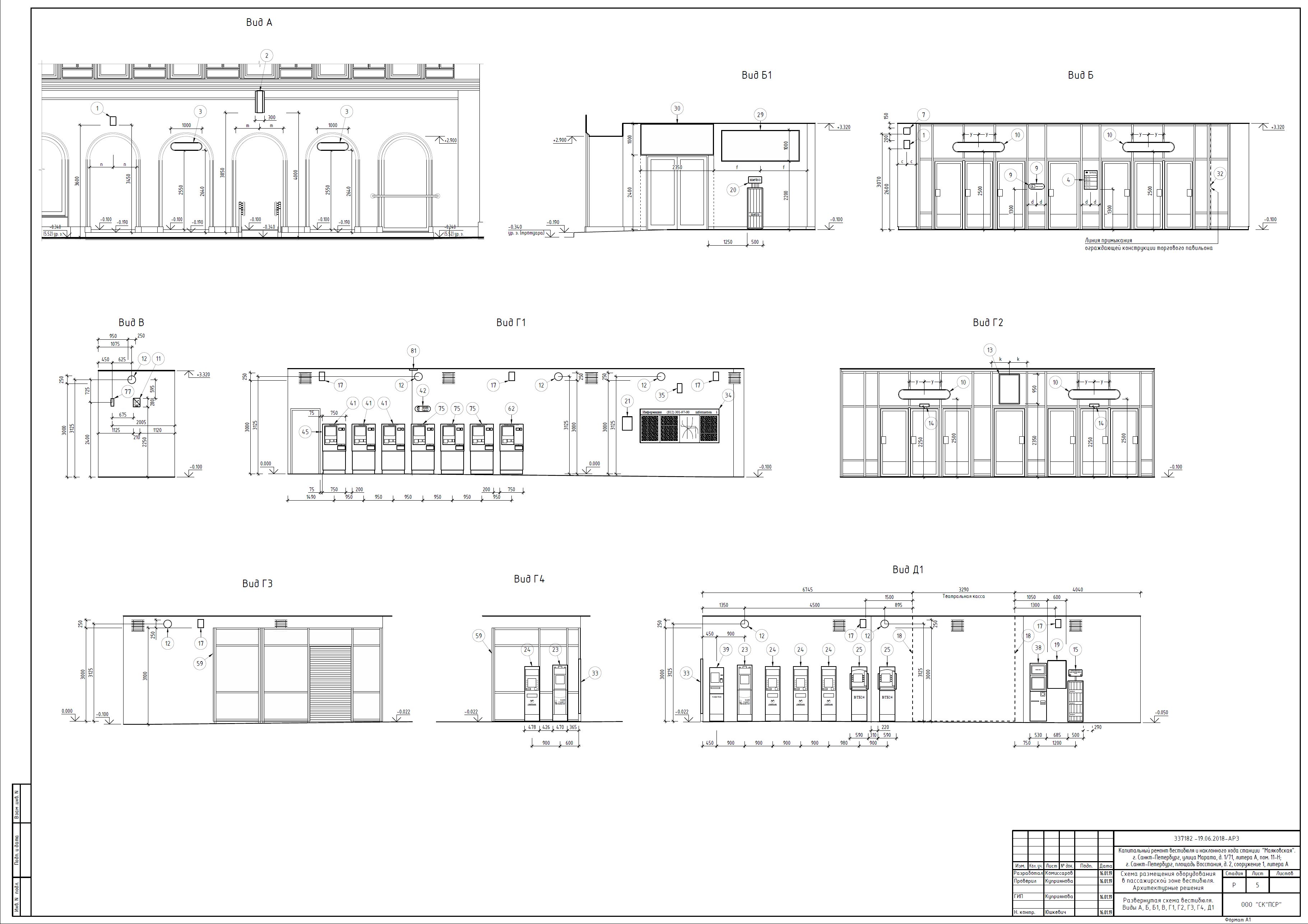

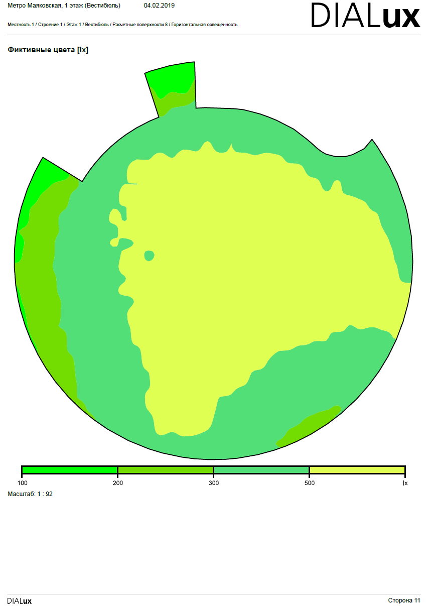

Gleb писал(а):25 марта 2020 г. ГУП "ПЕТЕРБУРГСКИЙ МЕТРОПОЛИТЕН " объявлен конкурс на выполнение работ по капитальному ремонту вестибюля и наклонного хода станции "Маяковская".
Некоторые выдержки из рабочей документации.
Генеральный план:
Стройгенплан:
Вестибюль. Архитектурные решения:

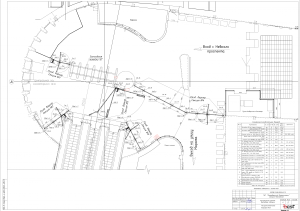

Вестибюль. Разграничительные барьеры:

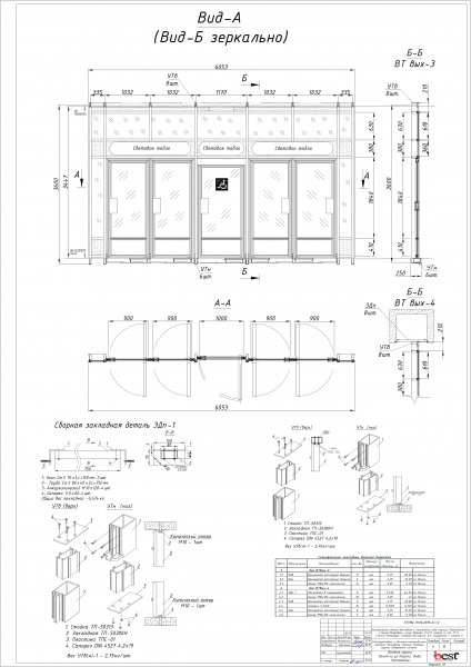

Вестибюль. Входные группы. Вход с Невского пр.:
Вестибюль. Входные группы. Выход на ул. Марата:
Вестибюль. Схемы размещения оборудования:
Наклонный ход. Разрез:
Наклонный ход. Краткая характеристика:

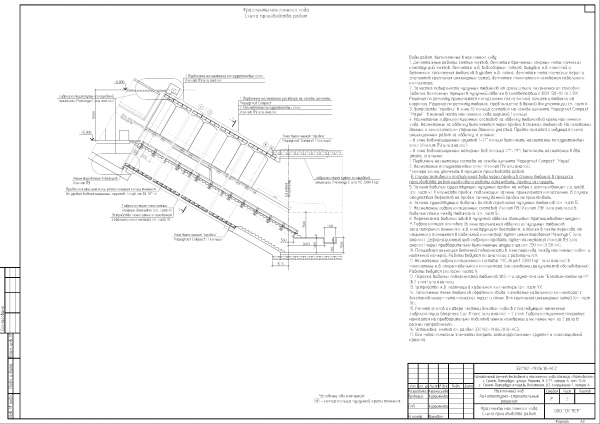

Наклонный ход. Схема производства работ:

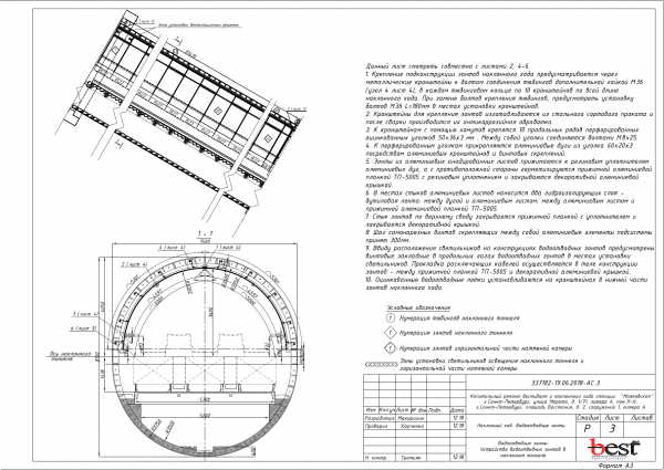

Наклонный ход. Установка водоотводных зонтов:

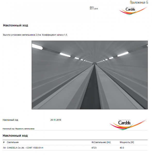

Освещение. Архитектурное электроосвещение вестибюля. План размещения:
Освещение вестибюля. Вид:
Освещение вестибюля. Освещенность:
Освещение НХ. Вид:

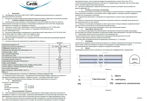

Освещение. Типы применяемых светильников:
