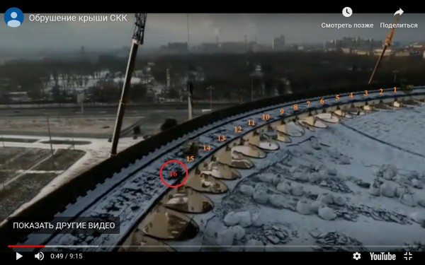

На фото, опубликованном на предыдущей странице, я насчитал 12 разрезанных узлов и 13-й (фатальный) - в процессе срезки. В СМИ проходила информация, что было срезано 15 узлов. Учитывая, что работало несколько звеньев резчиков, количество разрезанных узлов крепления мембраны могло быть гораздо больше.

Сейчас ещё раз пересчитал по видимым признакам срезки узлов (копоть от газорезки) их количество. Получилось 15 срезанных узлов и 16-й в процессе срезки. Смотрим:

Но если посмотреть более раннее видео того же дня, то видно, что резали только в одном секторе, и груз лежал в нём же.

Всё правильно: при 15 срезанных креплениях крыша ещё держалась, обрушив строение после уничтожения 16-го узла (подряд!).
Об "аварийности" СКК это обрушение сказало всё: мембрана осталась целой (не только после перегруза, но и после падения), колонны и кольцо выдержали аж 15 срезанных подряд вант, что многократно превышает допустимый аварийный предел.

Den.S писал(а):Но если посмотреть более раннее видео того же дня, то видно, что резали только в одном секторе, и груз лежал в нём же.
Одна из бригад начала резать с крепления 7 и далее к 16-му, а вторая, судя по расположению крана, от 6-й к 1-й. Вторые и начали позже.

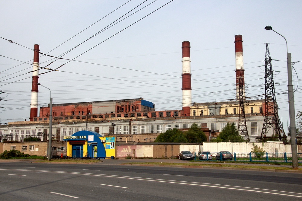

Den.S писал(а):Кстати, интересно! Старый энергоблок полностью под снос?
Если речь про здание с фотографии, то да: полный снос планируется до 2022 года. И, если я всё правильно понял, снесут все 4 кирпичных 120-метровых трубы. То есть местную доминанту полностью. :(
