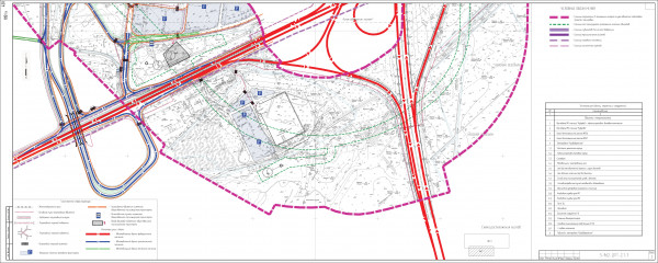

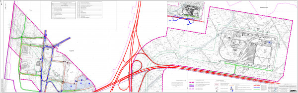

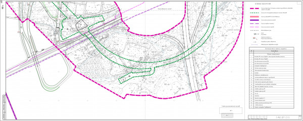

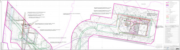

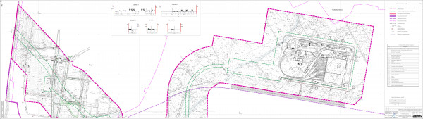

На сайте Комитета градостроительной политики Ленинградской области опубликовано Распоряжение Правительства Ленинградской области от 4 марта 2022 года № 122-р «Об утверждении проекта планировки территории и проекта межевания территории в целях размещения объекта транспортной инфраструктуры регионального значения Санкт-Петербурга «Участок Лахтинско-Правобережной линии метрополитена от станции «Улица Дыбенко» до станции «Кудрово» с электродепо «Правобережное» с соответствующими материалами по обоснованию.
В указанных материалах описан профиль трассы в депо, путевое развитие за станций "Кудрово" и перспектива линии в Новосаратовку:
- ветка в депо действительно состоит из двух однопутных тоннелей (по 600 метров) и двухпутного (1,6 км);
- за станцией "Кудрово" предусмотрено путевое развитие в виде двух съездов и двух оборотных путей. Представленная схема обеспечивает возможность продления линии в перспективе на юг в Новосаратовку.
И схемы из материалов к обоснованию:
ст. Кудрово, депо Правобережное - конструктивные и планировочные решения_лист1.jpg
