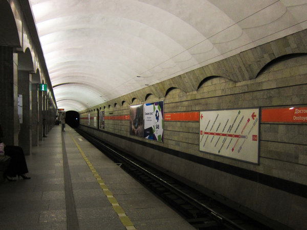

правильно ли я понимаю, что сегодня по ПЛ гоняли дефектоскоп? В любом случае заметил, что на достоевской были включены светофоры, для состава с дефектоскопом? С цветопередачей вечно проблемы в метро, поэтому, наверное, вам придётся поверить, что горит зелёный, что не характерно для линии. Кстати вопрос, почему светофор показывал К-Ж-З а не К-КЖ-КЖ-Ж-З? И вообще интересно, как оборудован состав с дефектоскопом, чтобы работать на разных линиях с разными системами сигнализации.

Резервная автоблокировка - трёхзначная классическая (без маразменного показания "один красный и один жёлтый огни"), поэтому смены сигналов К->КЖ->Ж->З не было.
Дефектоскоп не оборудован системой автоведения: на нём стоит аппаратура АЛС-АРС 1/5 (одна текущая частота, всего - 5 разновидностей частот). А для линий с основым АЛС-АРС по ПТЭ требуется либо дублирование показаний АЛС-АРС (его выполняет автоведение), либо кодирование с предупреждением АЛС-АРС 2/6 (текащая и предпредительные частоты, всего - 6 разновидностей частот). Первого нет, а второе невозможно из-за того, что на ПЛ и ФПЛ путевое оборудование не подаёт предупредительную частоту (работает как 1/5 при автоблокировке).
В Москве резервную автоблокировку на линиях с основным АЛС-АРС езде по ней дефектоскопа или путеизмерителя не включают, так как и то, и то оборудовано двухчастотным комплектом (Днепр, АРС-МП или БАРС), а при переходе на другую систему машинист просто переключает тумблёр 1/5 | 2/6 или вообще отключает АЛС-АРС (при езде по АПЛ или ФЛ.
