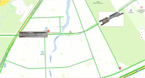

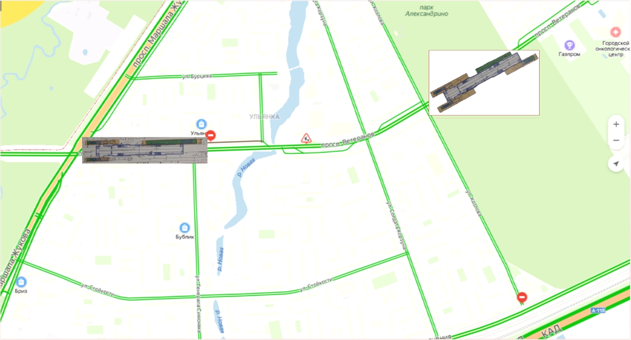

Может и так. Но в данном проекте я бы сделал так:

- Alexsey
- Сообщения: 899
- Станция метро: Парк Победы
Re: Кировско-Выборгская линия. Продление за "Проспект Ветера
GelezinisVilkas писал(а):А может так?
Если предположить, что так то расстояние между станциями 812 м
