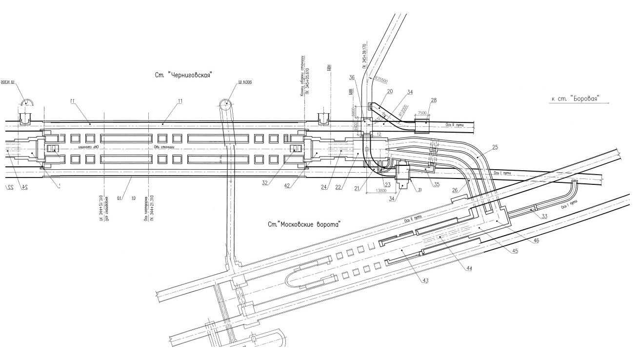

Смотря на ППТ понятно, что на схеме показано только 50-60% станции и у наклонного хода там спокойно помещается еще одна группа проходов. И возможно их будет не 6, а 9 (нарисовал примерно)
