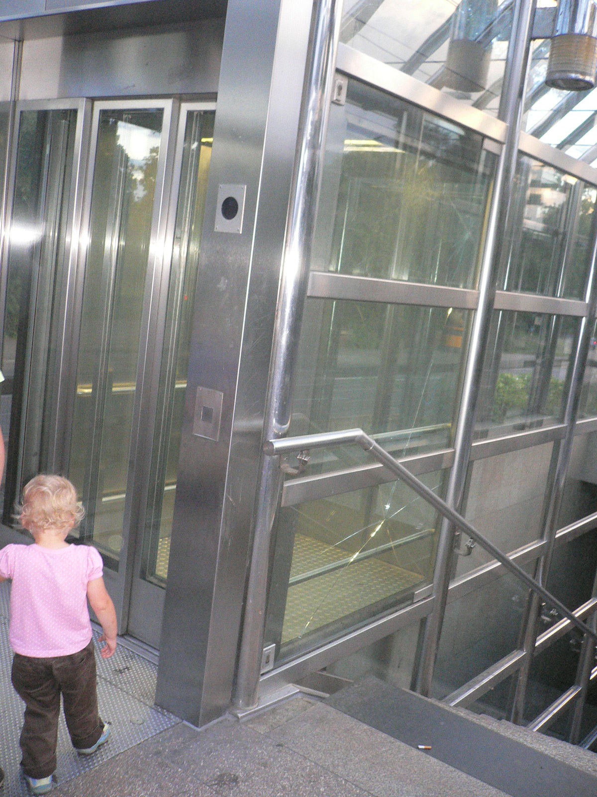

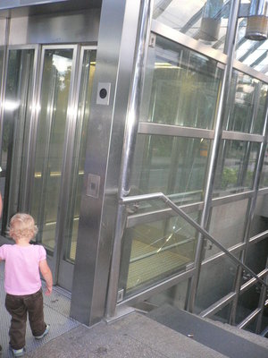

Прошлым летом был в Германии в гостях в семье, где есть инвалид-колясочник. Поэтому с проблемой познакомился достаточно неплохо. Вот несколько впечатлений и мыслей.
1. Социальное такси, оборудованное для перевозки инвалидов, есть, но пользоваться им для каждой поездки накладно. Социальные службы оплачивают (дают специальные талоны) какое-то небольшое число поездок в пределах города, причем нужно доказать, что это необходимо, например для поездки к врачу, и иначе до нужного места не добраться (поблизости нет соответствующим образом оборудованной станции метро). Чиновник в соцслужбе по-немецки скурпулезно все это проверяет.
2. О лифтах, подъемниках, приседающих на остановках автобусах, трамваях "ниддер флёр" (с низким входом) писать не буду, все это хорошо известно. Во вложении - фотография наклонного подъемника на станции метро Таунхалле в Дюссельдорфе. Станция находится на мосту, с нее спуск вниз. Параллельно лестнице устроен наклонный подъемник для инвалидов. Кстати рядом -концертный зал, куда, пользуясь этим подъемником, несколько раз в месяц этот наш товарищ ездит (он увлекается классической музыкой). В концертном зале тоже есть лифты и специальные места для инвалидов.
3. Инвалид полностью платит за свой проезд, чтобы чувствовал себя как все. А вот лицо, сопровождающее инвалида, ездит бесплатно, так как выполняет важную социальную функцию - помогает ему чувствовать себя полноценным членом общества.
4. Если на какой-либо станции вдруг не работает лифт или подъемник, по телефону вызывают спасателей (пожарных), они приезжают и переносят коляску. Такие случаи с ними были.
5. В аэропорту существует специальная служба, сотрудники которой сопровождают инвалида от выхода из машины (автобуса) до посадки в самолет. Это при том, что все необходимое для передвижения инвалидов в аэропорту есть.

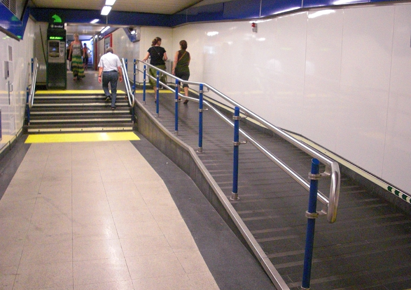

Всё собирался вот эту фоту выложить. Ведь не очень сложно сделать так?

Re: Решение проблем передвижения инвалидов по метрополитену
Извените, что сразу не ответил.
Увеличить растояние, что бы наклонник можно было как раз не выводить на ось, а строить под некоторым углом, вплоть до прямого. (Имеются в виду проекции на горизонтальную плоскость). Увеличение длинны проходов между пилонами, вполне может с лихвой компенсироваться отсутствием переходного коридора и т.д.
По периметру зала в который спускается лестница. Т.е. для Волковской, если смотреть от эскалаторов: по правой стороне лестницы, затем вдоль торца среднего зала, а затем вдоль стены с мозайкой. При таком расположении длина пандуса будет раза в три-четыре больше длинны лестницы, что должно дать приемлемый уклон. Спасская - аналогично.
Пардон, принципиальное препятствие - это когда Гарюгин хочет рыть отдельные туннели для инвалидных лифтов. А в данном случае никаких дополнительных проходческих работ не потребовалось бы. Т.е. ни какого заметного подорожания не произошло бы.
в40 писал(а):расстояние между боковыми тоннелями увеличивать нет никакой необходимости, ибо проблема "воткнуть наклонник" кроется не в этом самом расстоянии, а в отсутствии свободного места для строительства эскалаторного тоннеля на поверхности, с которого он смог бы выйти на ось среднего зала. Как Вы сами думаете, неужели проектировщики просто так, ни с того, ни с сего запроектировали поперечную камеру с лестницей над поездом и переходной коридор вдобавок?
в40 писал(а):u-kot писал(а):А вообще-то и в существующей геометрии станции вполне можно было сделать нормальный пандус для инвалидов.
Как Вы себе это представляете?
в40 писал(а):u-kot писал(а):В обсуждении Спаской мелькало, что горб на переходе Спаская-Сенная - из-за экономии и спешки. Могли обойтись без него. А для пандусов на Спаская-Сенная вообще никаких принципиальных препятствий нет
У Вас всё так легко и просто.

По СНИПАм наклон пандуса для инвалидов 1:10, наклон лестницы - примерно 1:2. Т.е. пандус должен быть длиннее лестницы раз в пять-шесть.
Предложенный мной вариант дает 1:6-1:8 для Волковской. И возможно 1:9 для Спасской. Формально - да, не подходит.
Но.
- для тех же колясок - тележек он гораздо лучше, чем рельсы на ступенях
- по сниповскому пандусу инвалид может двигаться самостоятельно, по более крутому - ему нужна помощь одного человека, по лестнице - нескольких грузчиков.
- если перенести проход к боковому туннелю, то можно достичь и 1:10
- кстати, лестница высотой 3 метра (Невский пр) требует 30 метрового пандуса , без учета площадок, а 4.5 (Сен-Спас) - 45 метрового. Ну, это так, к слову.
Но.
