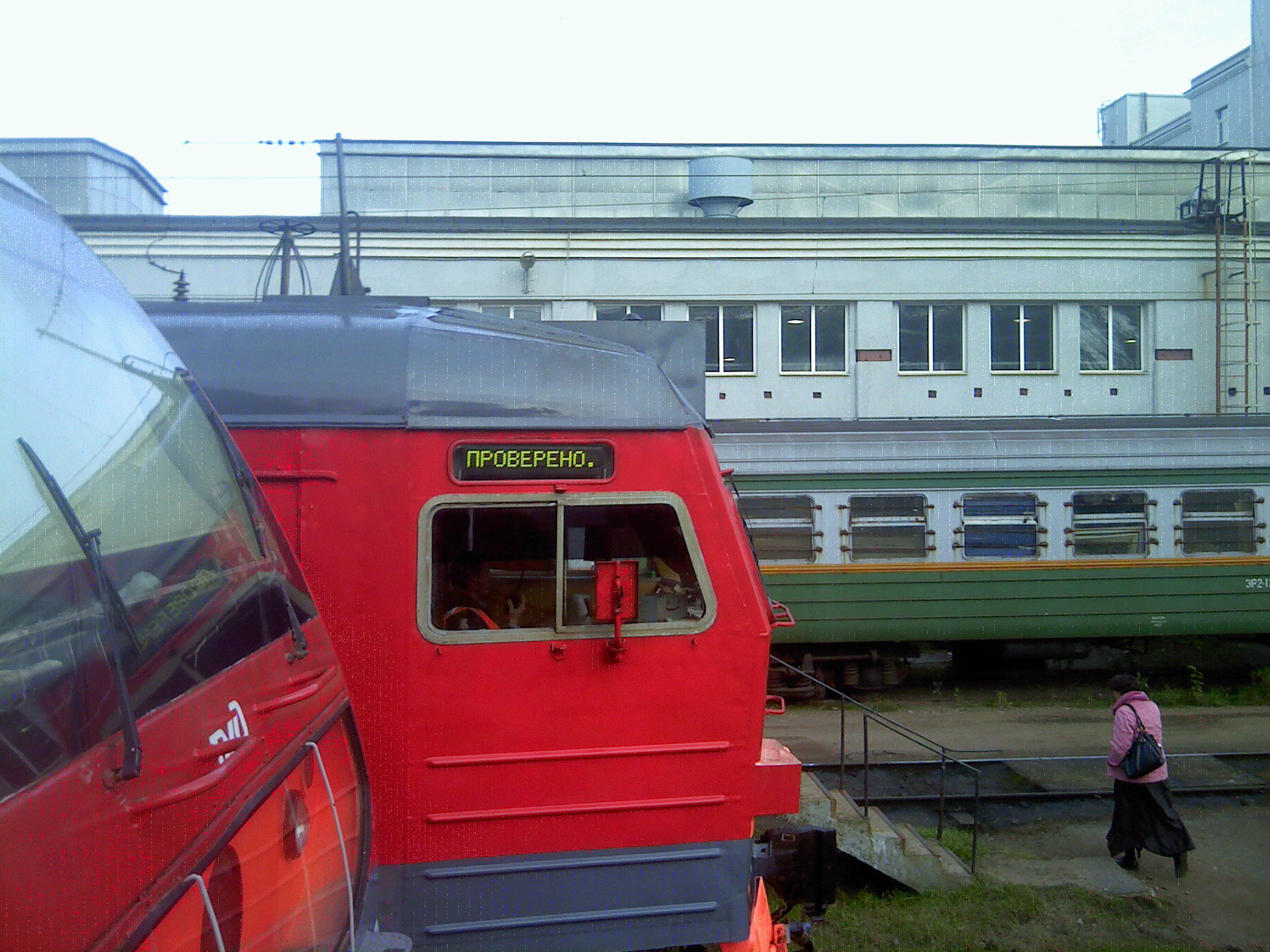

Видел недавно поезд со странным направлением.
Искал такую станцию, но не нашёл...

Ну понятно что деповские злектронщики просто прикалываются, я своими глазами видел на маршрутнике "Поезд следует на х...", так что зря искали такую станцию. Надпись на этом указателе можно набрать любую. В данном случае видимо написали специально чтобы слесарь в следующей смене, проверяющий эти устройства лишний раз в кабину не лез.

Ну, это скорее была неудачная шутка. Фоткалось это с платформы "Электродепо", и электричку эту тянул какой-то дизельный(вроде) тягач.

Поезд подавался под посадку пассажиров? Если нет, то читать указатели пассажирам не кчему. Вообще всяких надписей и пометок на бортах вагонов ремонтники довольно много делают, но это не для пассажиров - а для коллег. Так же и в этом случае. Уверяю Вас поедет под посадку локомотивная бригада напишет что необходимо.

Нет, под посадку поезд не подавался, но мешал людям добраться до платформы в сторону Балтийского вокзала.
