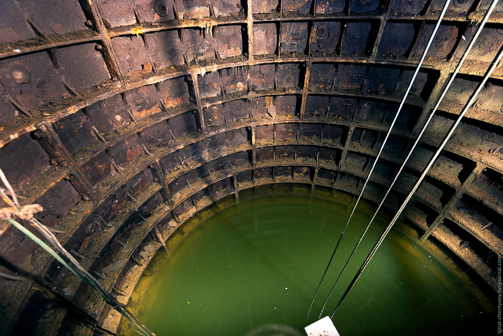

Сейчас от уровня воды до поверхности земли пять пролётов людского ходка, за последние три недели уровень упал на два пролёта.
Забутовка нехило протекает, внизу грязи по колено.

Вода, скорей всего, стабилизируется с уровнем грунтовых вод. Ибо топили ствол тупо под уровень земли.

Очень сомневаюсь. С чего вдруг вода стабилизируется, если под давлением собственной толщи она протекает в подходняк через забутовку?
Кстати, кто-нибудь в курсе, на какой глубине находятся деформированные кольца обделки?

Значит, скорость оттока воды в тоннель уравновесилась скоростью фильтрации воды из грунта.

мне тут инженер-строитель через плечо читая форум, предположение высказывает такое:
не может ли авария на шахте связана с падением уровня грунтовых вод в результате строительства того, что построили на месте водоканала. рассуждать конкретно без знания гидрогеологической ситуации в районе невозможно, это только предположение об одной возможной причине из целого комплекса. могло быть последней каплей. падение уровня грунтовых вод не непосредственно у шахты, а неподалеку, при наличии между объектами косых водонепроницаемых пластов, например, да даже и без них, могло дать непредсказуемый интересный результат.
чисто предположение, без претензий на утверждение.

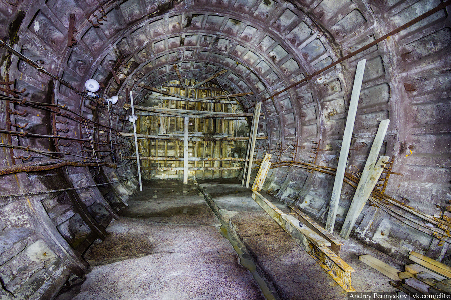

Сегодняшние фотографии. Пробка довольно таки хорошо сочится.
Re: Развитие событий вокруг ВШ 403
Я смотрю, окрестности забутовки вполне сносно очистили от ила и даже промыли...

Ого, и правда - раньше там грязищи по колено было. Кстати, кто-нибудь в курсе, какой сейчас уровень воды в стволе? Как я понимаю, метрошники не особо заботятся об этом вопросе...
