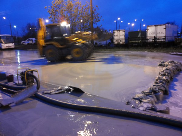

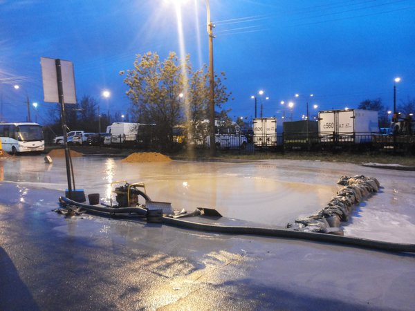

Беда какая-то...
Опять геологи промазали.

дырка на поверхность?

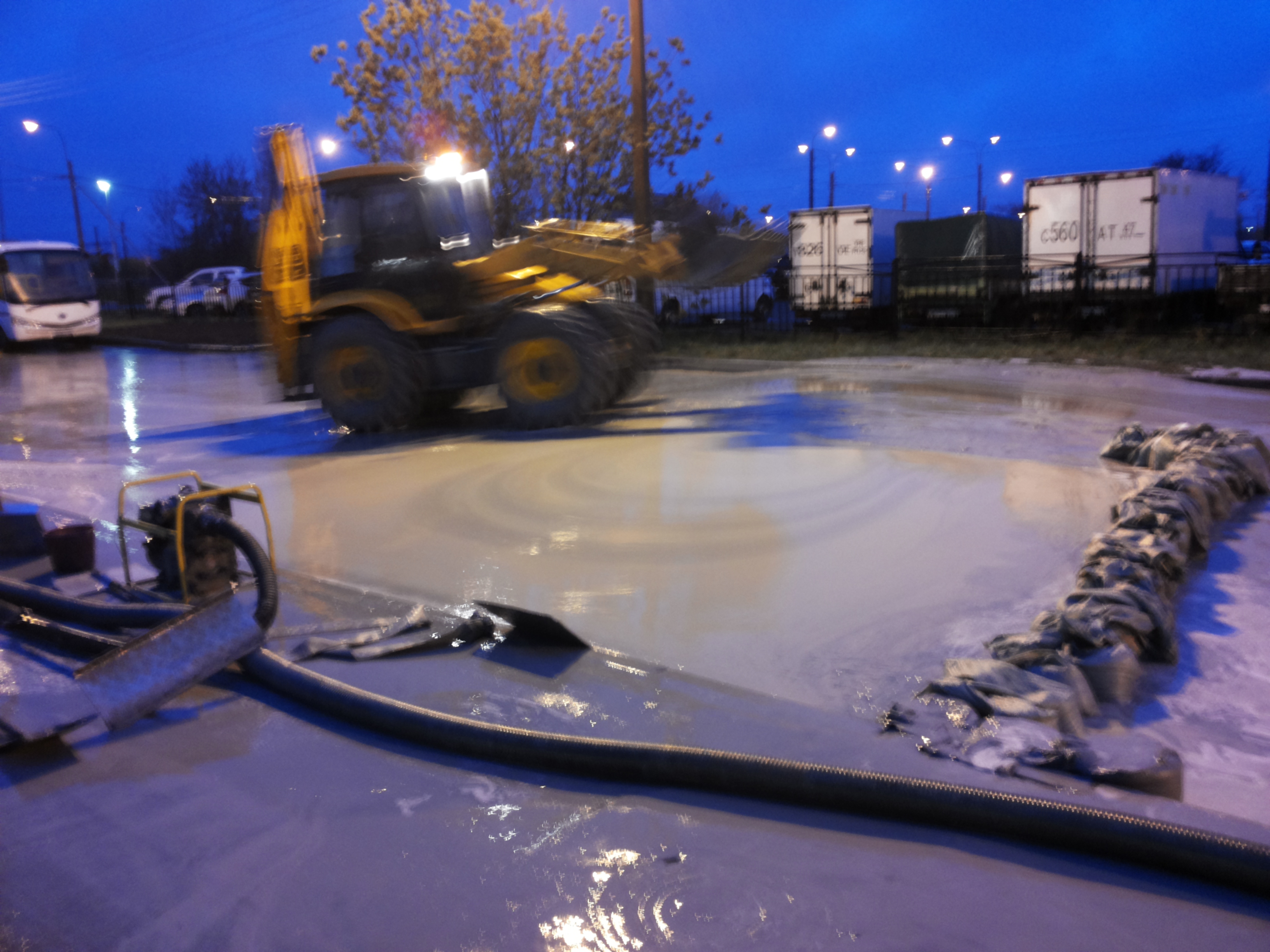

Угу
Это гидропригруз щита или жидкость для нагнетания за тюбинги?

Если пройтись пешком от КАДа до железной дороги вдоль оси тоннеля, там тоже порядочное количество мест с вышедшей на поверхность смесью для нагнетания.

на фотках хлещет из "ливневки". Может в тоннель водоканала трещина? Выходы на поверхность в других местах старые или сегодняшние?
Если сейчас "бетон" хлещет, значит потом водичка потечет в тоннель. Мало метрострою финансовых проблем, еще и инженерные добавились.
Верните Доблести!
То, что мы наблюдаем, - не причина, а следствие.
Выходящий на поверхность раствор лучше всего показывает насколько неоднородны земные слои и сколько они имеют сообщающихся трещин, по которым вода с поверхности проникает вглубь.
По крайней мере, после проходки тоннеля трещин в окружающем его массиве станет меньше.

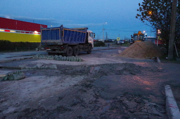

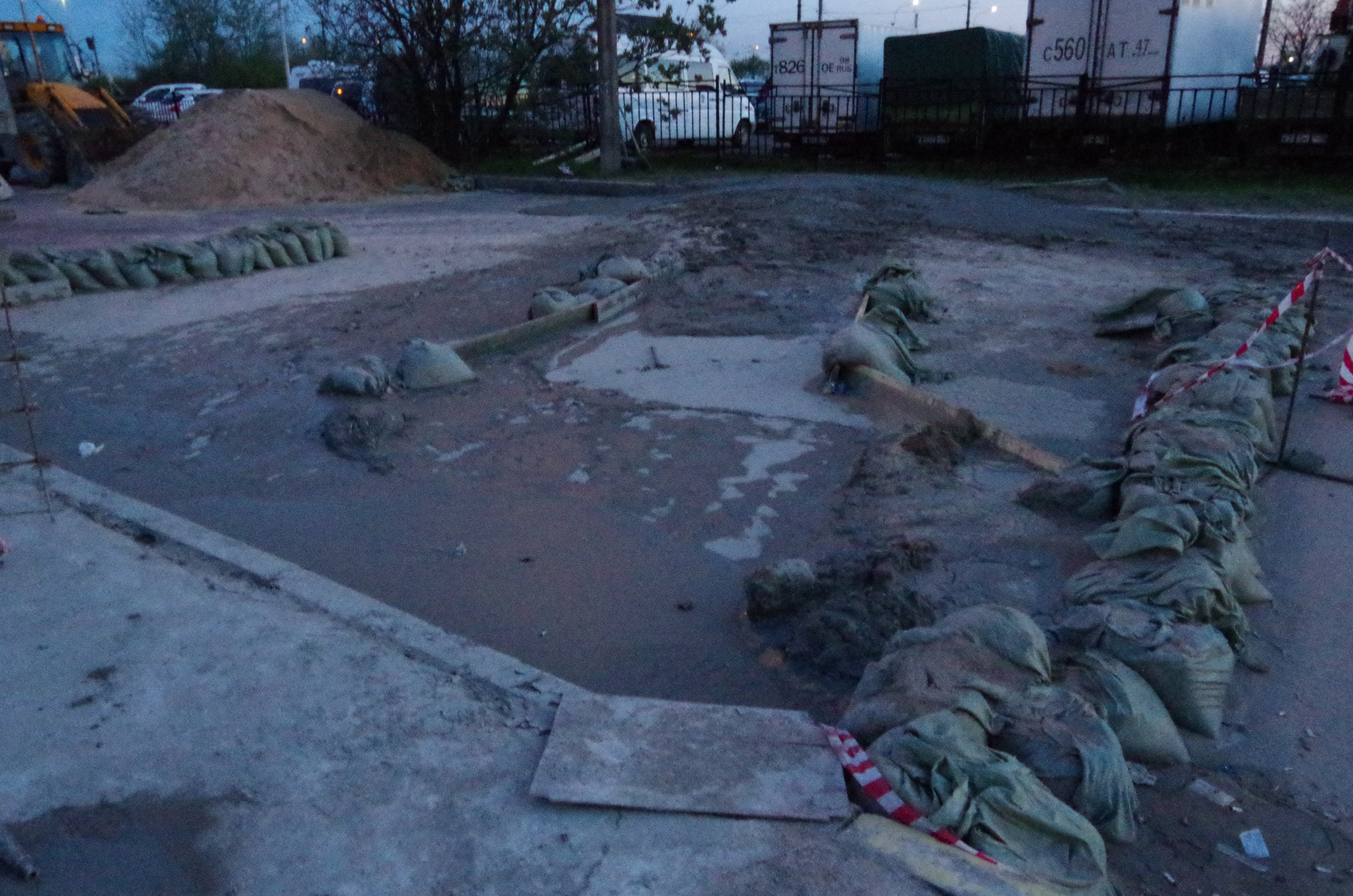

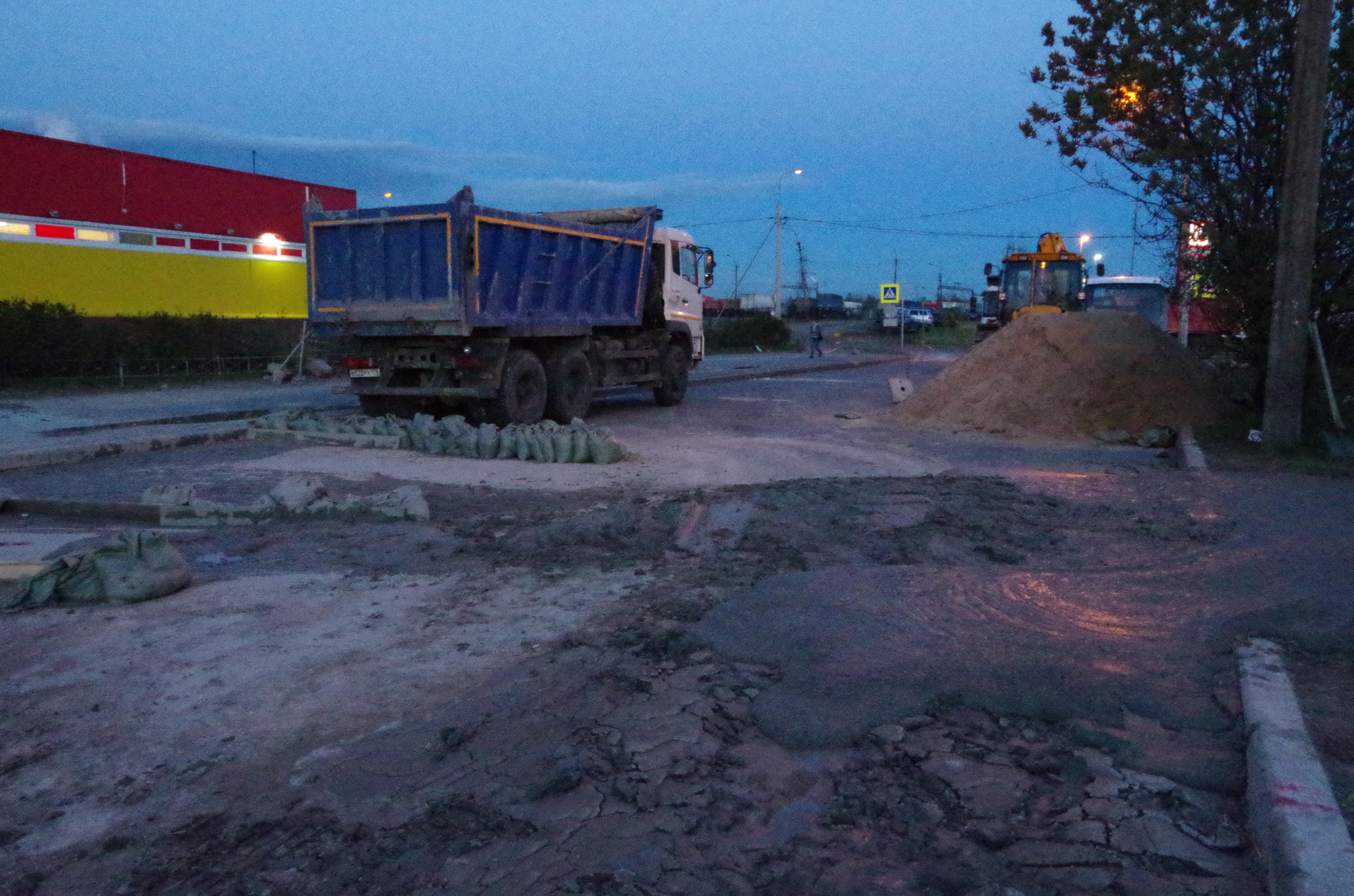

Свежие фотки с места происшествия. По Бухарестской не проехать, все объезжают за Пятёрочкой. Блямба, конечно здоровенная...

И до сих пор выходит раствор?
vspider
- Сообщения: 86
- Зарегистрирован: 29 июн 2009, 10:33
- Станция метро: Достоевская
С песком смешали, так что загустел уже и самозаткнулся.

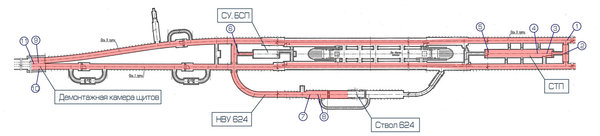

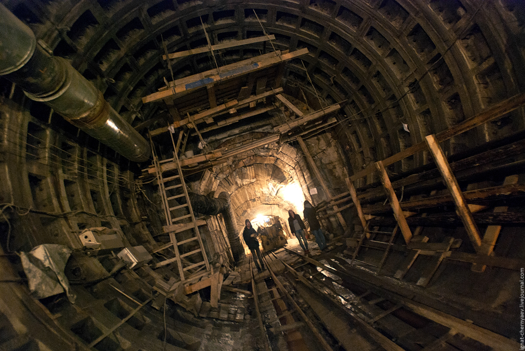

Для начала схема будущей ст. пр. Славы и прилегающих тоннелей, красным отмечено то, что уже построено, цифрами подписаны места, откуда делались фотографии:

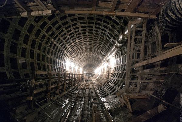

1. Ходок между перегонными тоннелями и СТП, вид из ЛПТ:
Далее сам блок СТП, он уже пройден на всю длину.
2. Вид из сбойки:
3.
4. Вид обратную сторону:
5.
6. Ходок в блок СУ, медпункта и служебных помещений:

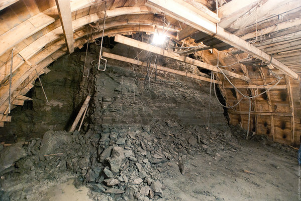

9. Демонтажная камера. Щит, вышедший из ППТ разбирать не торопятся:
10.
11. Забой демонтажной камеры, вид в сторону , откуда придет двухпутный щит:

А зачем по 1 пути две МК, а по II пути почему одна?

Шлюз для прохода мотовоза в режиме ГО

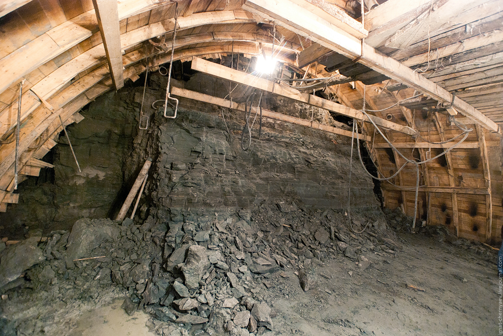

Центральный зал пр. Славы.
Странно, что Игнат не выложил
- Сообщения: 5207
exsopopugai
Это больше на натяжную камеру похоже, центральный зал-то наверно со сборной обделкой сооружаться будет.
Натяжная камера. Для проходки центрального зала в ней будет собран тюбингоукладчик.
