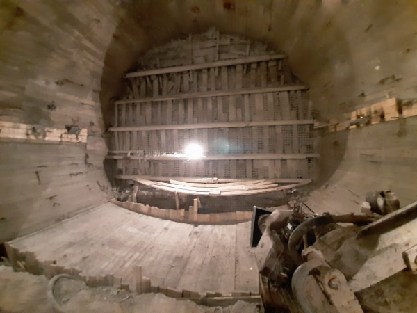

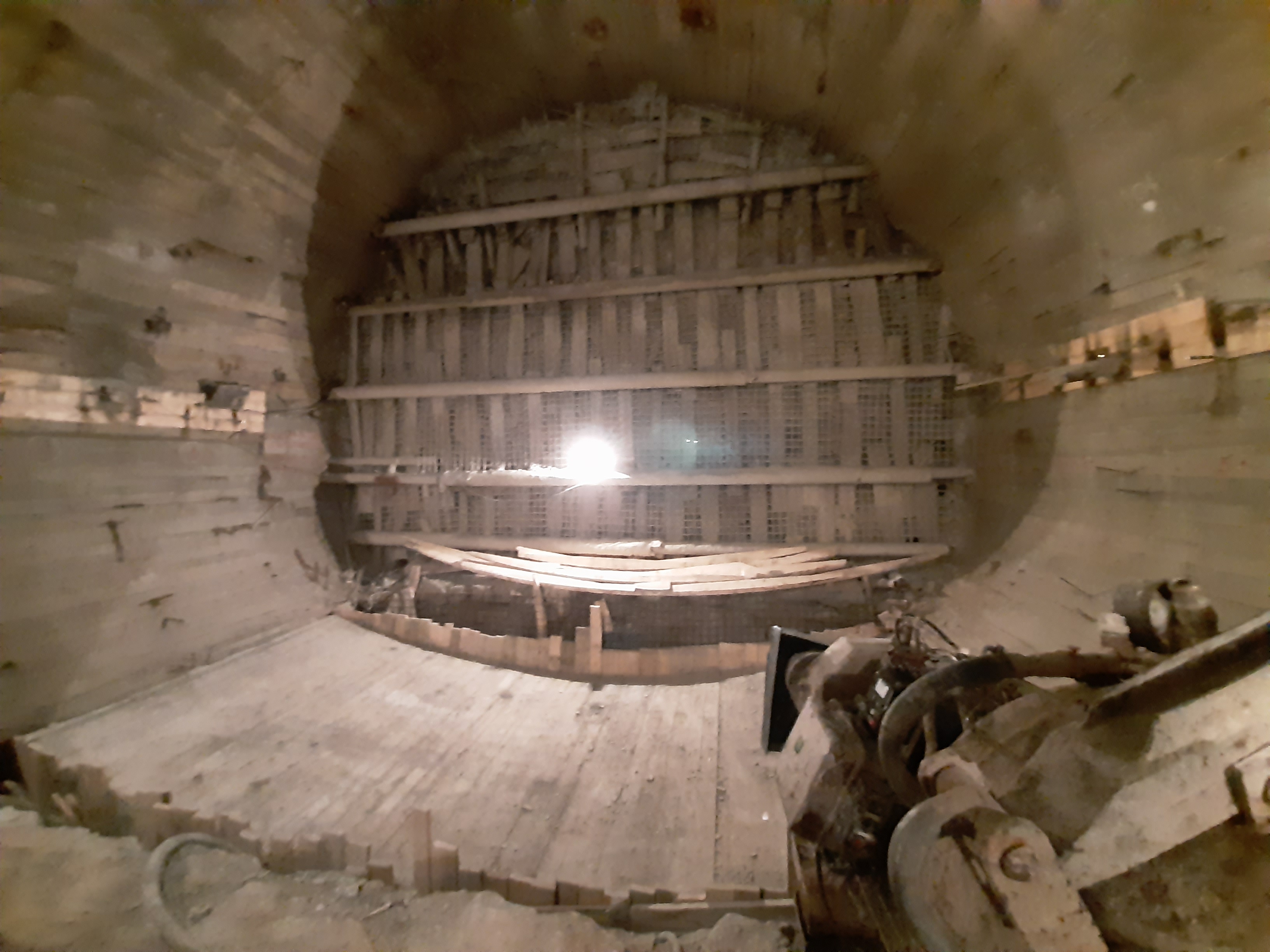

Глупый вопрос - а почему поставили замыкающий элемент последнего кольца сверху? Видно же что он слегка кривовато стоит.
Поставили бы снизу, залили бетоном - и всё..
Всё там хорошо :)
Замок в лотке тоже есть, но кольца у нас собираются от лотка к своду и замыкаются в своде.
В монолитной камере ГКС, кстати, ещё в начале декабря залили обратный свод.
karhu писал(а):Всё там хорошо
Не совсем. Если присмотреться, то можно заметить, что замок чуть-чуть "вылез" внутрь тоннеля (видимо, из-за того, что в нему был прикреплён отводной ролик). Но это устранимо - надо домкратом поджать.
Если учесть, что тоннель имеет немного вытянутую относительно вертикальной оси эллипсоидную форму, и верхняя точка свода имеет значение +30 - +60 мм, то уж точно можно быть уверенным, что всё укладывается в допуски.

В допуски - да. В качество монтажа - нет. :wink:
Может ещё про качество отливки тюбингов поговорим? :D
в40, не надо пугать пользователей, а то подумаю ещё у что нас "метро рухнет", и это с троекратным запасом прочности обделок.
Лучше расскажите, как так вышло на ГКС за Волковской, что свод на глаз находится ниже проекта сантиметров на 30.
А то придрались к такой мелочи.

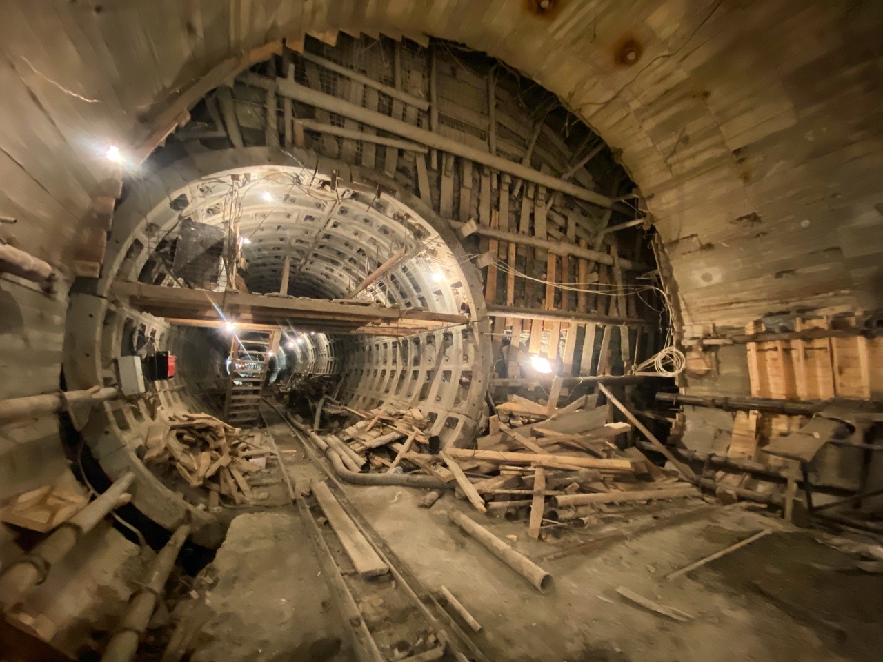

Кстати, раз уж начали говорить про качество работ возник резонный вопрос: почему последнее время после возведения конструкций остаются такие явные следы от опалубки? Такое ощущение, что бетон заливают для галочки и не говоря об эстетических свойствах, не страдают ли прочностные характеристики конструкции?
Местный дилетант
Yanus писал(а):почему последнее время после возведения конструкций остаются такие явные следы от опалубки?
Во-первых, следы от опалубки наблюдаются не в последнее время, а постоянно. В качестве примера могу предложить посмотреть монолитные камеры съездов на "Площади Ленина", открытой в 1958 году. Да и на первой очереди таких примеров полным-полно - хотя бы сопряжение перегонного тоннеля со станцией "Автово" со стороны "Кировского завода".
Во-вторых, это происходит потому, что опалубка набирается из отдельных досок - заказывать специальную сложную опалубку для коротких участков камер экономически нецелесообразно.
Кроме того, тоннель - это, прежде всего, транспортное сооружение, а не стена в жилой квартире, на которую нужно наклеить обои.
И не забывайте, что конструкции некоторых тоннелей вообще сооружаются методом торкрет-бетона. У них вообще поверхность вся шершавая. Для транспортного сооружения главное - обеспечить габарит.
