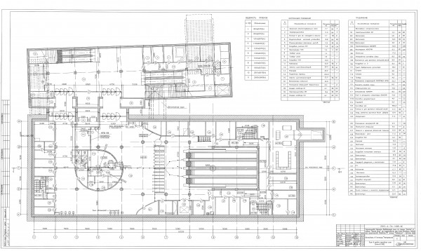

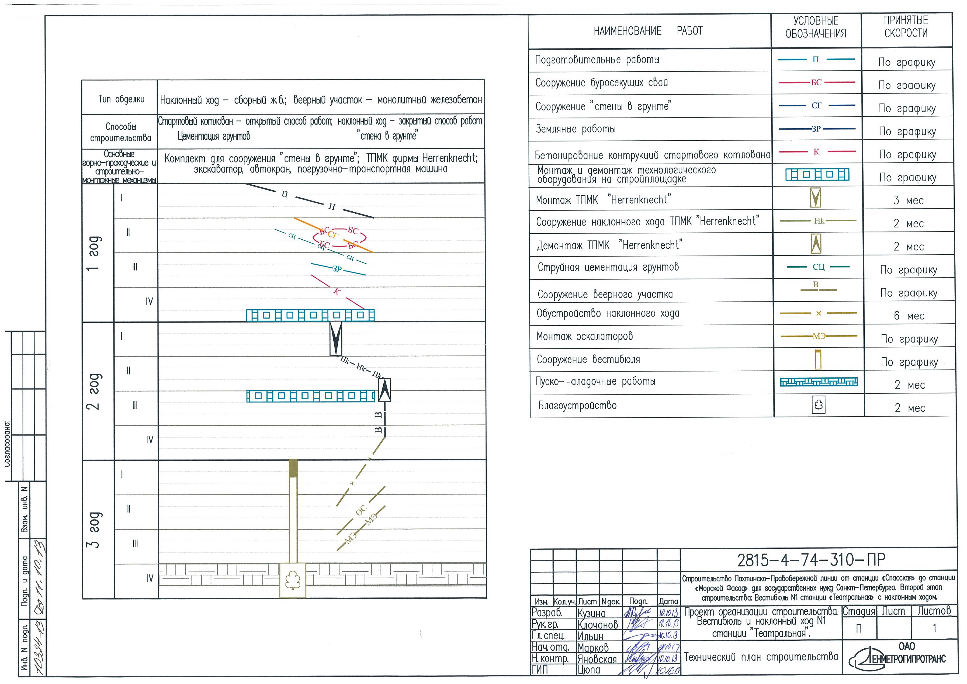

Кое какие схемы из проектной документации на выполнение работ по корректировке проектной документации строительства объекта: "Строительство Лахтинско-Правобережной линии от станции "Спасская" до станции "Морской фасад". Вестибюль №1 станции "Театральная".
Проект организации строительства наклонного хода и вестибюля:
Схема вестибюля ст. Театральная:

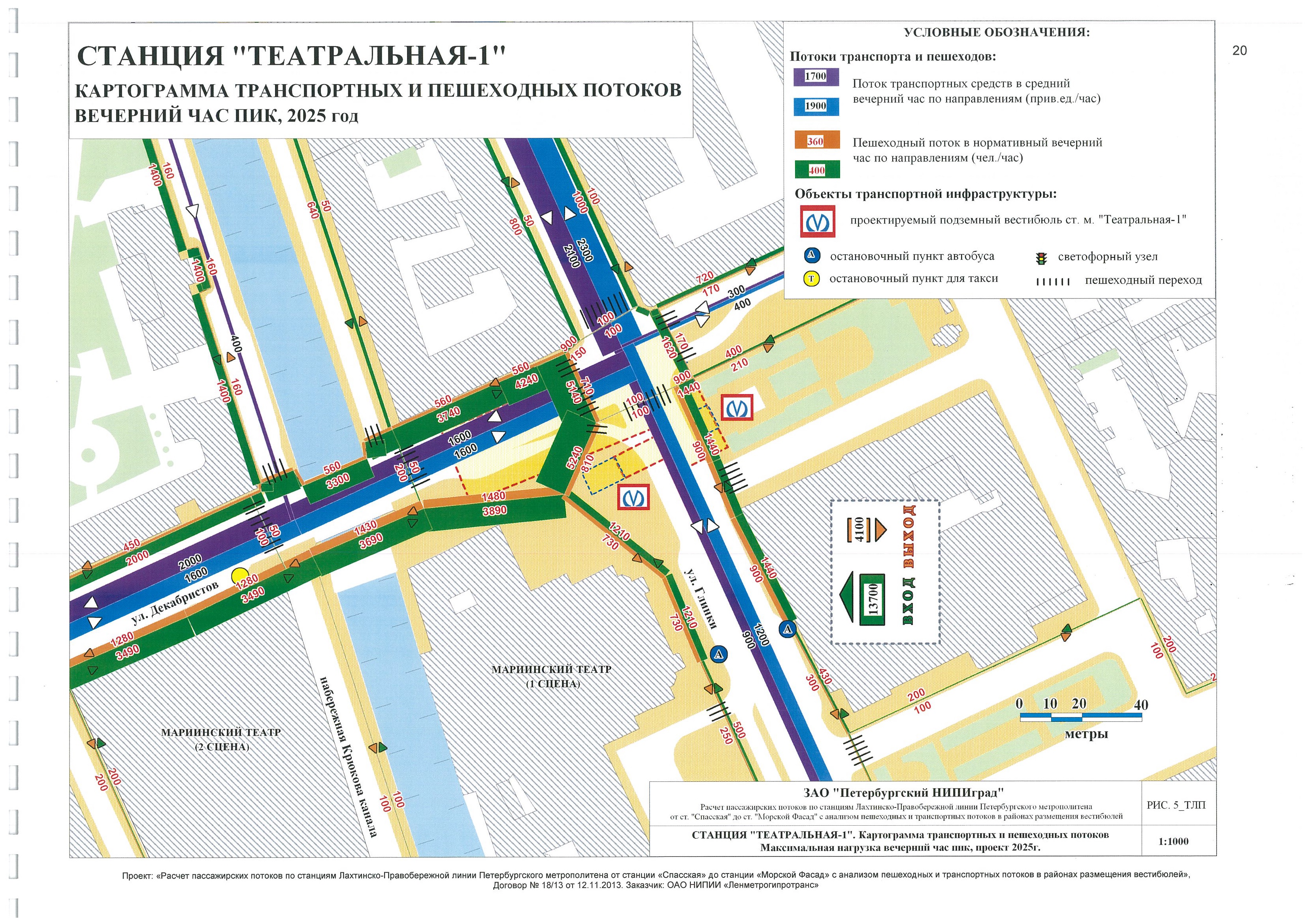

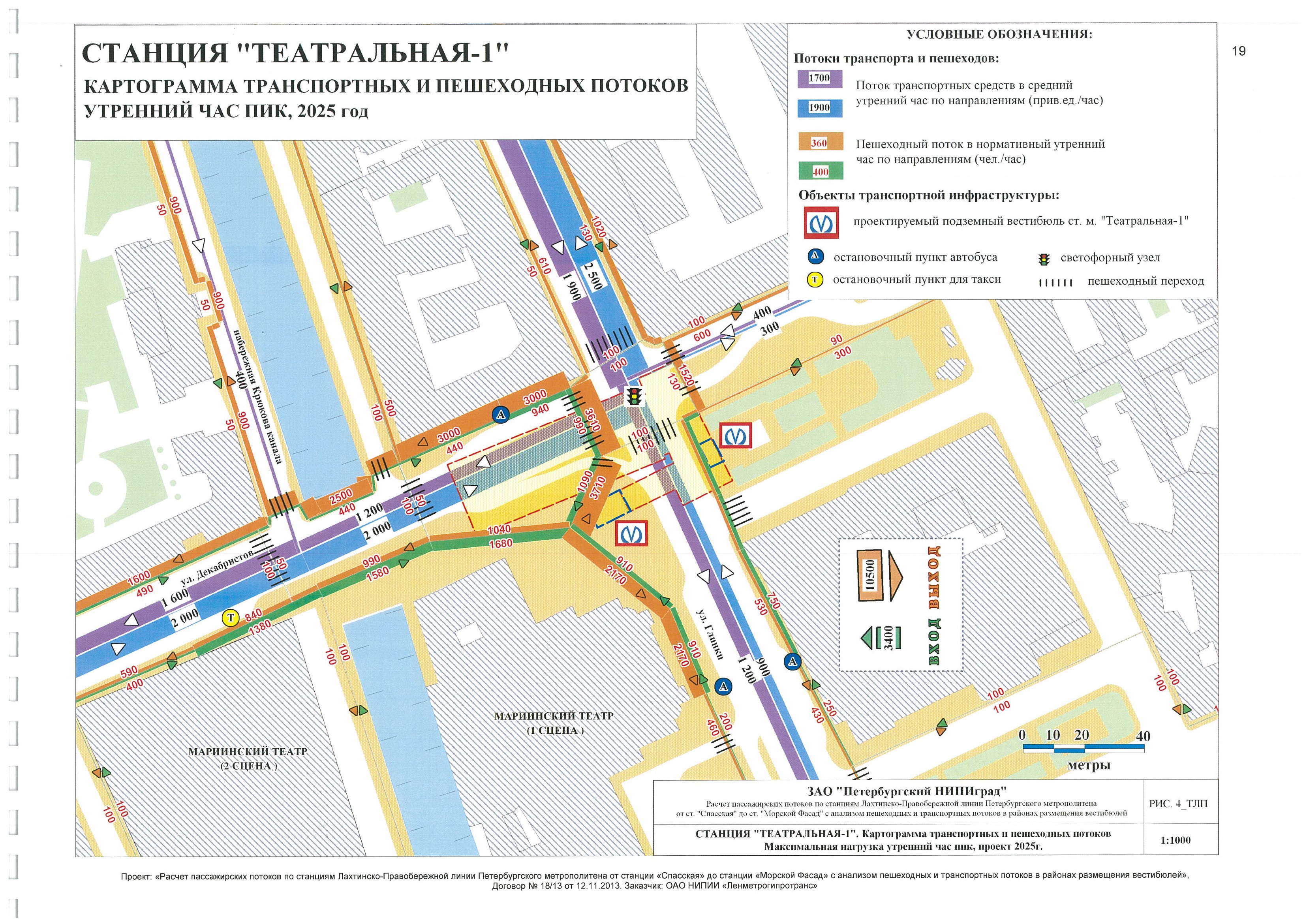

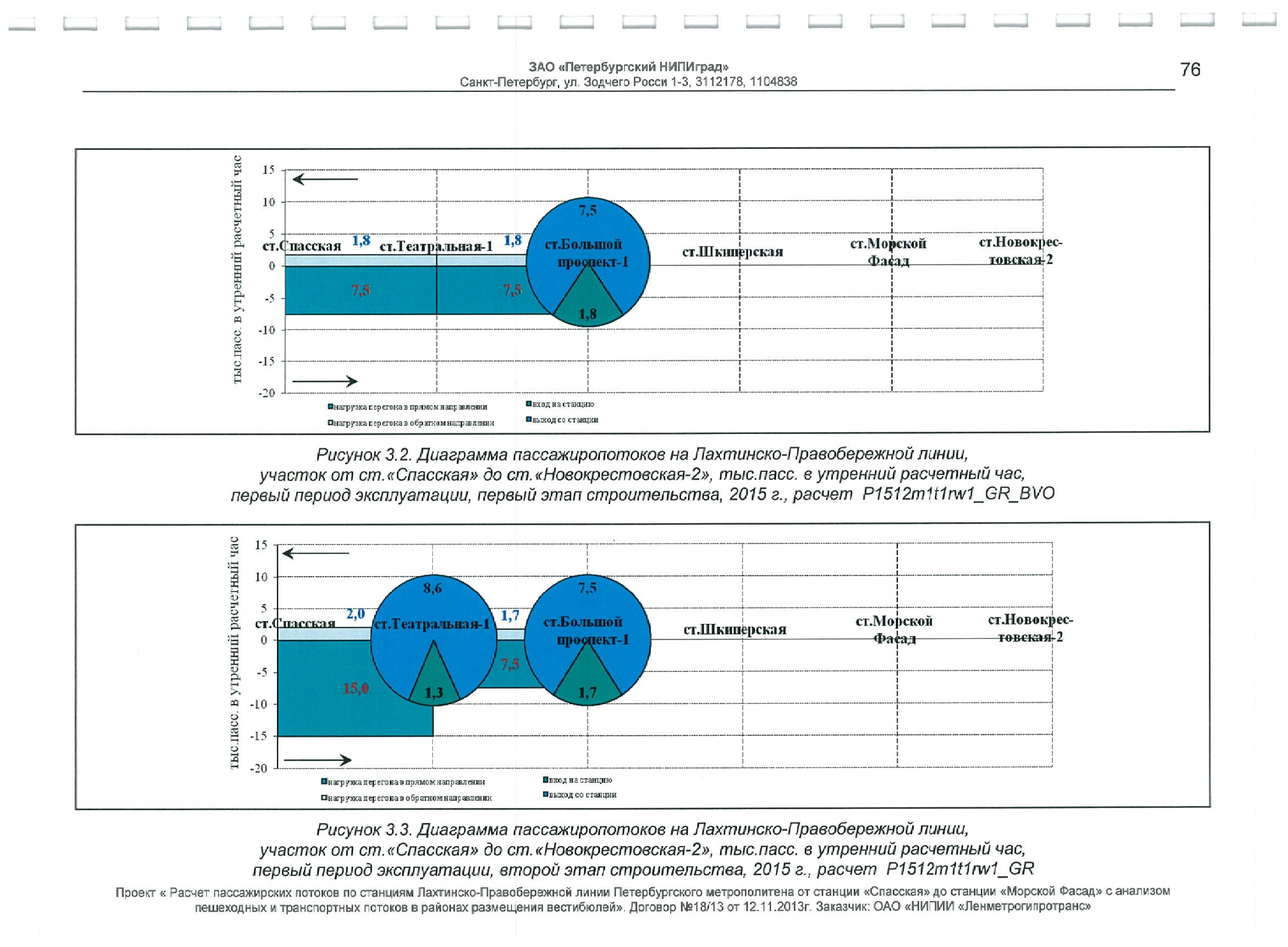

Расчет пассажиропотоков:
Схемы пассажиропотоков в утренний час пик:
и вечерний:

Мда, спроектировать в 21 веке подземный вестибюль без лифта - это днище.

Там, конечно, надо будет что-то сделать с остановками наземного транспорта, сейчас в сторону В.О. ближайшая остановка автобусов - на Декабристов у Лермонтовского, а через саму площадь в этом направлении идут только маршрутки с посадкой с проезжей части на светофоре (самое то для поездки в театр, да), привет демонтажу трамвая и исчезновению маршрутов на В.О. прямо через площадь. Хорошим вариантом было бы сделать платформы-островки с проездом автобусов по центру площади между ними, а у подъезда театра пусть будет зона такси, но только посадка и высадка, стоянка там должна быть запрещена.

Глубина станции - небольшая, глубина вестибюля - приличная, наклонного хода - недлинный.
Целесообразно ли здесь использовать ТПМК?
Mx, да, наконец-то. Уверен, мы все здесь этого ждали.
Сообщения: 5174
Re: Театральная
Резон использовать ТПМК ведь не в глубине, а в связи с наличием плотной исторической застройки в соседстве с которой недопустимы осадки дневной поверхности.
Re: Театральная
На Спортивной была практически подобная ситуация.
Сообщения: 14759
Re: Театральная
karhu писал(а):Целесообразно ли здесь использовать ТПМК?
Однозначно на этот вопрос не ответить.
Учитывая большой объём подготовительных работ при устройстве стартового котлована, длительный процесс монтажа-демонтажа щита и периферийного оборудования, необходимость приобретения новой оболочки для каждого нового наклонного хода экономической целесообразности здесь весьма мало. Тем более, чем наклон короче, - тем больше итоговая стоимость одного метра проходки.
Но также необходимо считать затраты и для иных способов сооружения наклона, которые могут обеспечить минимальные осадки. Думаю, что такие затраты тоже немалые.
karhu писал(а):На Спортивной была практически подобная ситуация.
Не совсем так. На "Спортивной" проходка наклона велась на удалении от красной линии застройки на довольно широкой предмостовой площади. И там предусматривалась возможность заморозки контура в случае чего.
