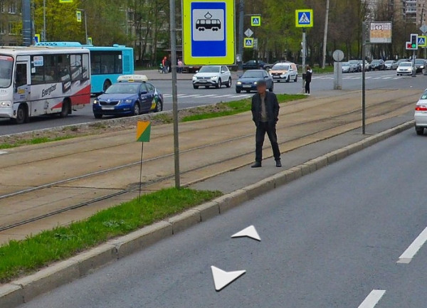

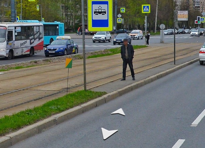

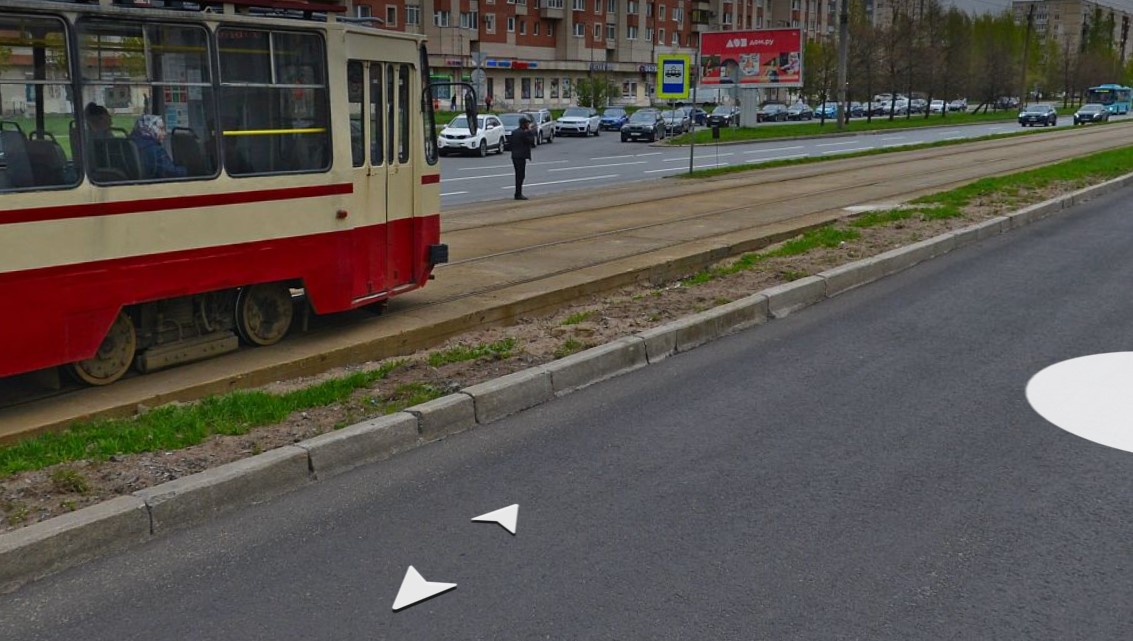

Kaamoos писал(а): 14 июл 2023, 01:03 На Коллонтай, напротив м. пр. Большевиков, уже год просадка грунта. Я так понимаю, чинить принципиально не будут, пока какой-нибудь вагон не свалится?
Забавно, если там из-за дождей смыло часть земли, и образовалась дыра, куда и сложится подобный КТМ :D
Провал остаётся на неопределённый срок
https://vk.com/krtispb?w=wall-176831236_12930_r12933
(в комментариях)
Сообщения: 3757
Re: Общий топик о трамваях.
А зачем писать в КРТИ? Он только новым строительством и капремонтами занимается.
А тут аварийные ремонт, нужно писать эксплуатанту Комитету по транспорту.
Проблема на самом деле сложная, ремонт путей поможет но не надолго, так как скорее всего идёт вымывание грунта из-за дыры в трубе теплотрассы под Товарищеским.
Трамвайщики кстати себя обезопасили выставив знаки в обе стороны. Так что они в курсе проблемы.
Решение проблемы возможно только массовым пинанием Комитета по транспорту и Комитета по инженерному обеспечению. Нужно перекладывать и теплотрассу и пути в этом месте.
Там ещё и не так просто всё, пути закатаны в монолитный бетон зачем-то.
Видимо ждут когда лопнет бетон и трамвай сложится или свалится на бок, до этого нецелесообразно.

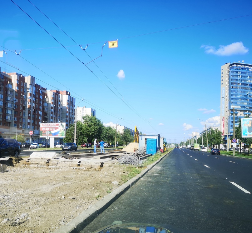

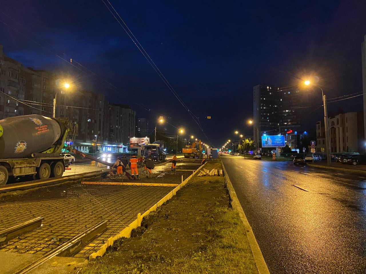

Начало лечения провала
https://vk.com/tramway_78
Сообщения: 2597
Сообщения: 2597
Сообщения: 3757
Срок работ был до 5 числа, что-то Гелиос ковыряется совсем не спеша.
20 метров пути не могут осилить за неделю.
Зачем вообще делать пути по технологии BKV на выделений полосе? Идиоты.
Если там хреновый грунт, то достаточно положить в основание бетонные плиты.
