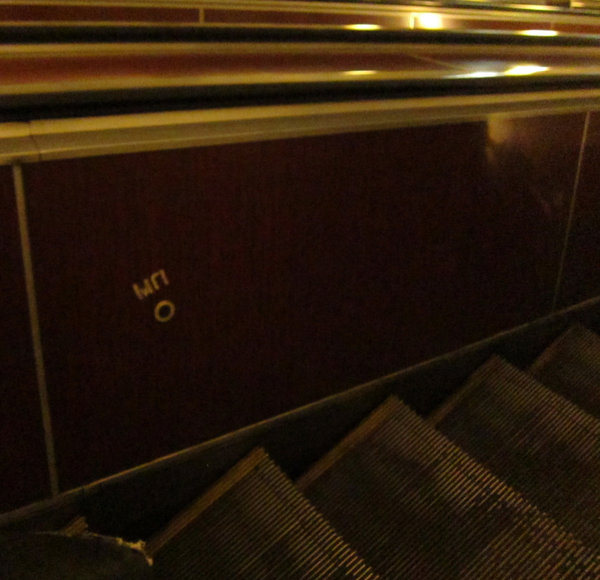

тупой вопрос, но тем не менее. зачем на балюстрадах эскалаторов нужны подобные штуки?

МП- местный привод. Для подключения пульта управления приводом эскалатора на малой скорости. По-моему.

было уже, не нашел где.
это разъем для подключения местного пульта управления малым приводом.

Тут было:thinky писал(а):было уже, не нашел где.
В отверстиях — разъемы для подключения переносных пультов малого привода (МП) эскалаторов. Двигатель малого привода менее мощный, чем главного привода, сам привод используется при проведении работ на эскалаторе для перемещения его на малых скоростях, для небольших перемещений. Регулярность размещения этих разъёмов на балюстраде определяется длиной шнура переносного пульта.
