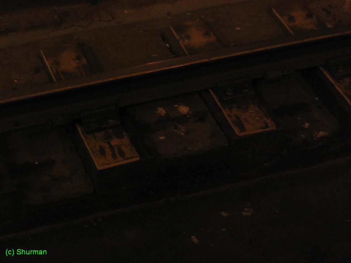

Re: Разломы на полу станций
Вот это на чёрной речке заметил -
- Вложения
- Чёрная Речка
- IMG_1140n.JPG (71.42 КБ) 6202 просмотра
