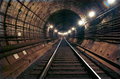

пока насколько мне известно щебеночный баласт используется только на стрелках одном отрезке 4(5) линии и вродебы на размыве в новом тоннеле .... так ?
Ps- фото прилагаю ...

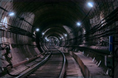

UPDATE :
насчет размывного тоннеля тут видно но мало и плохо
http://www.ometro.net/build-future-kvl-razmyv-foto-9
UPDATE :

А можно по поводу размыва по конкретнее?Что за перегон?
Щебень не катит!Как будет тогда выполнять свои функции водоотводная канавка?

по поводу размыва - весь новый тоннель (тот что большого диаметра)
ВЕСЬ на щебневой подушке !!!!!!
PS - счаз фото не найти но как только так сразу !
PSS - UPDATE - нашел !
(c) Алексей Неволин http://ometro.net

Какую канаву под щебенкой ?
Шурик ты хоть знаешь как делается стрение пупод засыпку щебенкой ?
там ровный бетонный пол под ней ...
а проблема в чистке ее поверь вода что течет по тоннелю отнюдь не родниковая ....
и в данном случаее промыть щебенку от масло-горючей пленки ооочень сложно а это угроза пожаробезопасности ....
