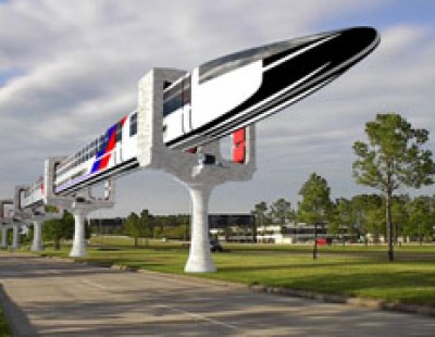

Вот забавненькая статья на Мембране - http://www.membrana.ru/articles/technic ... 02500.html
У этого поезда нет крыльев. Нет магнитной подвески и обычных колёс. Необычных колёс – тоже нет. Между тем, если его линия пройдёт по зелёному парку, то за листвой и стволами деревьев легко и не заметить – за счёт чего эти вагоны "летят" по воздуху.

поворачивать можно в местах остановок, другое дело, как выглядят эти остановки, это вопрос

Просто фантастический проект для компьютерной реализации в очередном американском фильме.
Согласен, что непонятно, как обстоит дело с поворотами и станциями.
+ Даже японцы не будут делать такую дребедень - они сейчас заняты "третьим рельсом" для противодействия во время землетрясений.
http://www.rambler.ru/db/news/msg.html? ... id=7114365
1) Интересно, и кто в эту "худосочный" состав может поместиться? Если судить
по эскизам на
то ширине "вагона" влезут человека три (сидячие места не предусмотрены?).
2) Как будет сделан данный "вагон"? Какое будет крепление? Для сборки
такого "вагона" потребуется целый ангар (в общем, неудобства при сборке, транспортировке до места эксплуатации гарантированы).
3) Если крепление будет хилое, то данный состав-вагон будет раскачиваться, как в обычном метро, соответственно, на большой скорости может не попасть в кольцо. (Тем более не подходит для сейсмоопасной Японии малейшее отклонение - и авария)
4) И что за "редкий груз" с такими габаритами они собираются перевозить?
Одно из якобы отмеченных в статье преимуществ - "... Этот псевдо-монорельс обладает самым маленьким вмешательством в ландшафт и воздействием на природу. Он требует минимума площади под опоры и не закрывает от Солнца растения внизу. Он меньше перекрывает вид для туристов на красоты того или иного города, например." Интересно, как соблюдать нормы выброса от алюминиевых и других вредных производств в США, никто не задумывается, а тут о цветочках и туристах вдруг прожектёры забеспокоились.
Цель, в общем-то ясна, запатентовать, пусть и неосуществимую пока идею,

И что тогда? Какой разницы, почаще, или как обычно? Ну не повернуть ему никак, он же не резиновый. Там же ясно сказано - "вагон должен быть ДЛИННЕЕ расстояния между опор", иначе он попросту рухнет. И как в таком случае повернуть, я не представляю. Даже если начать рассуждать, возникает масса НО. Если увеличить внутренний размер повортной опоры, поезд будет "шататься", плавно повернуть не удасться, да и скорость придется снижать до минимума. В таком случае получится, что точка опоры вагона будет только одна, и на месте соединения вагонов может произойти "провис" поезда (если он таки рассчитан на повороты у него должна быть гармошка) И так далее...

Номерной @ Чт 12 Янв, 2006 01:43 писал(а):Господа,сие чудо планируется приводить в движение с помощью электромагнитов?
Цитата из статьи на http://www.membrana.ru/articles/technic ... 02500.html
"... Никаких колёс у этого поезда нет. Как нет здесь и дорогой магнитной подвески. Всё устроено достаточно просто: колёса встроены в кольца. Колёса эти раскручиваются электромоторами.
Всё, что нужно самому составу – это система дистанционного управления моторами, которая последовательно включала бы нужные ролики по мере продвижения поезда вперёд..."

Если в каждом кольце колеса и моторы, сколько ж такая трасса стоить будет?
Еще если колеса подпружиненные, то значит при подъезде к очередному кольцу передок будет сильнее провисать, и при некотором значении скорости на кольцах начнет подбрасывать пассажиров. И вообще, конструкция вагона будет испытывать циклическое знакопеременное нагружение, что очень плохо.
