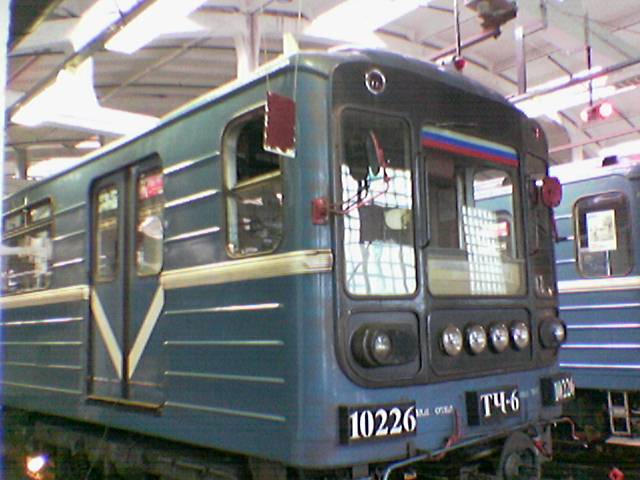

В дэпо "выборгское" имеется вагон,10226.Всё-бы ничего,но последние пару дней на нём ползают какие-то левые люди и что-то усердно ковыряют.При ближайшем рассмотрении оказалось,что они ставят именно такую-же антенну как на 2 линии,помимо того ставят фотоэлемент и новую калодку в ящик.Весь прикол в том,что на четвёртой линии нет ни таких антенн,ни фотоэлементов,может его в московское передавать собираются?Ставят только на нём.
качество конечно не очень,но рассмотреть можно

Может на "выборгские" поезда тоже решили ставить в связи с тем, что они иногда всё-таки перемещаются по 2Л?

На четвёртой то нет, зато на пятой будет. Ползает НИИТМ.

Получается на все головы такие ставить будут?Лет через 800 они закончат,с этой башкой возятся уже около недели и то ещё не сделали.

На этом поезде ставят новую систему управления, разработанную в НИИ "Точной механики". Это новая система заменит собой старую систему ПУАВ, а в будущем возможно и ПА КСД.

Это с ФМ-кодированием? Которое на 5 линии-то будет?

Функционально система похожа на ПА КСД, понимает ФРМ и ЧМ кодирование. Просто сделана на новой элементной базе.
