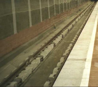

Сейчас это считается перспективным направлением, делают т.н. лежни - соединенные по нескольку штук бетонные полушпалы, используют няз в Москве и Новосибирске. Например:
(с сайта новосибирского метро, перегон Покрышкина - Березовая Роща).
КР на фото ещё не смонтирован, но поскольку шпалы созданы специально для метро, предусмотреть места под крепления было нетрудно.
Достоинства - как у всех бетонных шпал, большая устойчивость к гниению и т.п., за счет объединения сразу по 4 штуки - упрощается монтаж.
Такой путь считается более тихим и плавным. По субъективным впечатлениям, увеличивается амплитуда раскачивания вагона, хотя могу и наврать :oops: :wink:
Вот фото на станции (ещё не покрашенных):
Березовая Роща
Березовая Роща

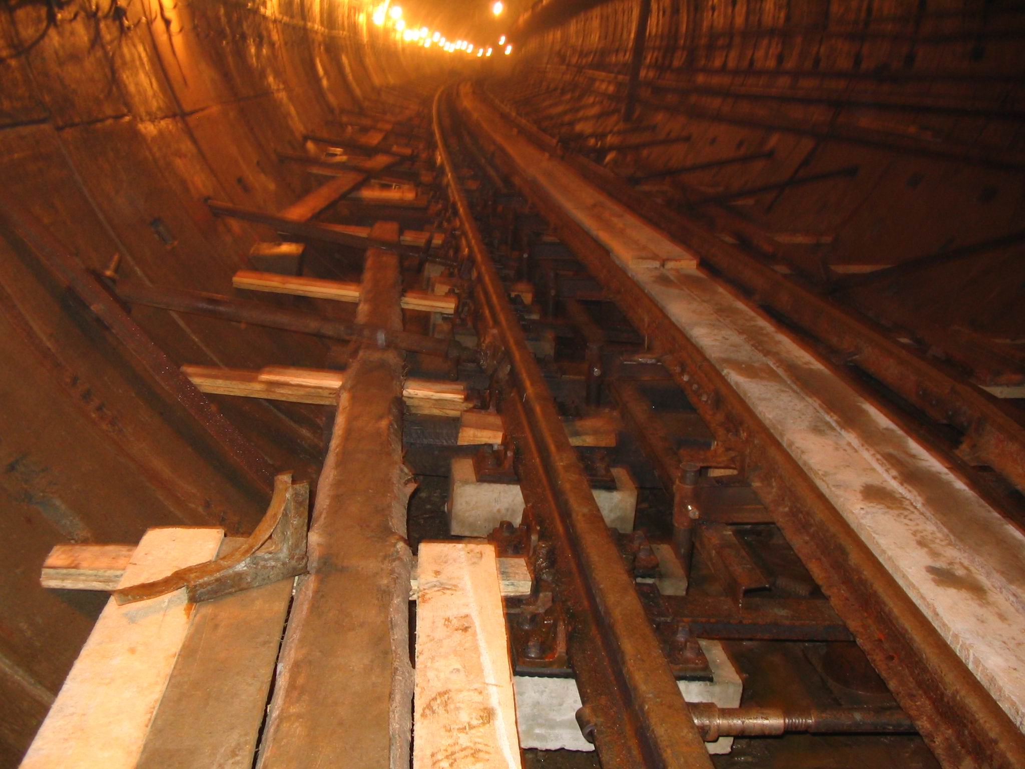

на ФР начали укладывать путь. Бетонные полушпалки чередуются с деревяными шпалами
