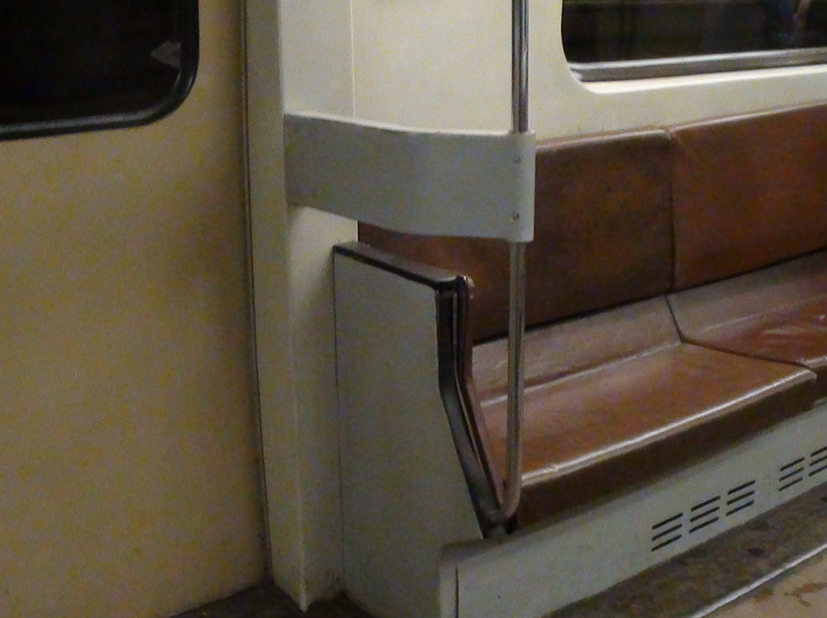

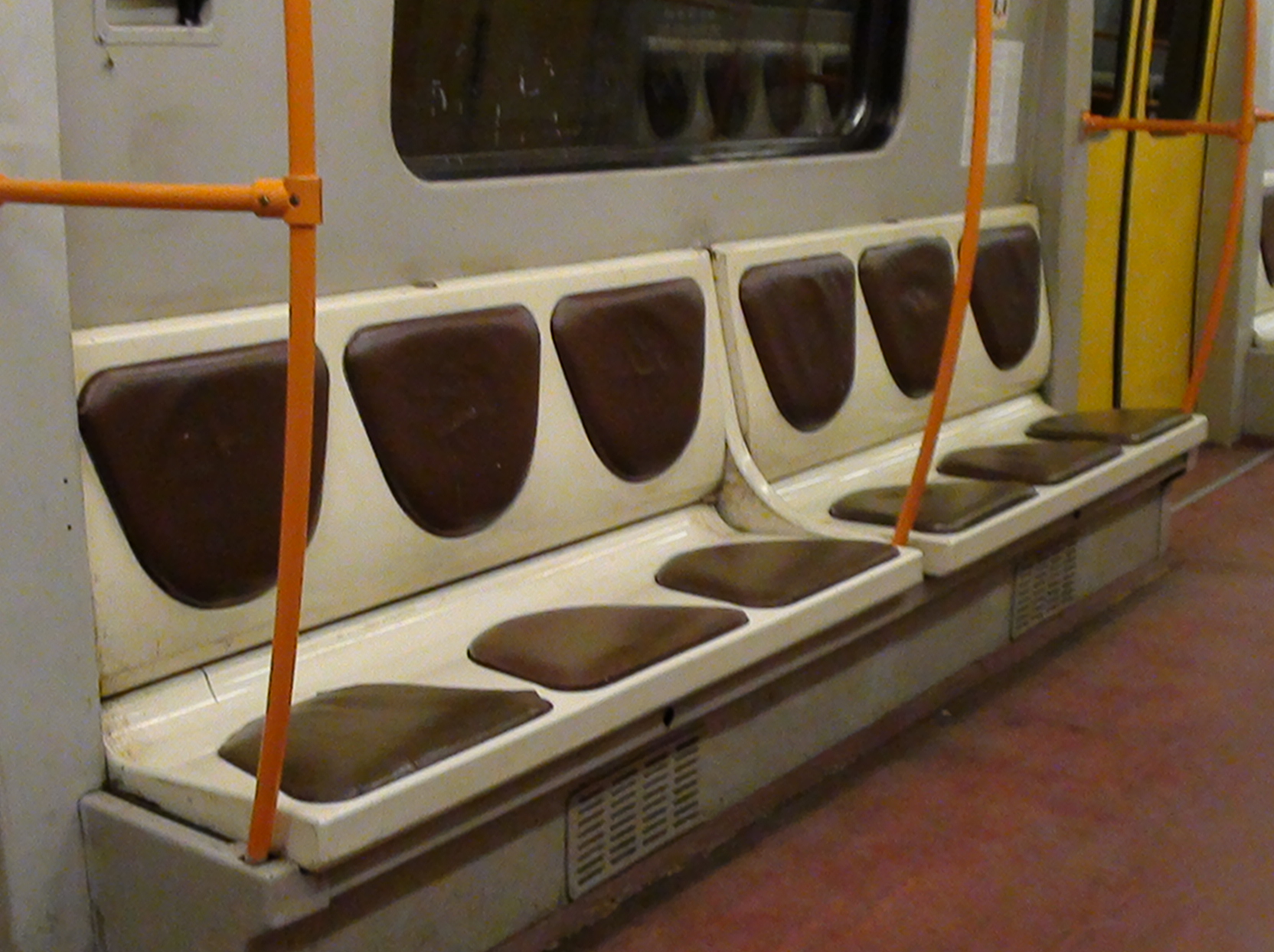

Интересно, были ли "улиты" установлены на Яузах.1 (и если были, то есть ли сейчас)? В рундуках Яуз есть такие же решётки, только они внутрь. Загадочная конструкция. На борту точно ничего нет. Откуда и куда призваны гонять воздух данные решётки? К тому же, внутри Яуз.1 есть "грибы", которые гоняют воздух.
PS На первых Яузах решётки внутри вагона, кстати, тоже есть.

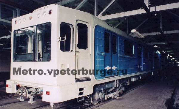

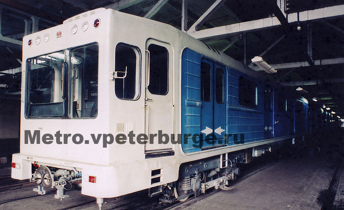

Забавно, что у "Боинга", несмотря на то, что также, имеются "грибы" как и в Яузах (принудительная вентиляция), есть решётки. Но, в отличии от Яуз, они снаружи! А выше выяснилось, что от них отказались в середине 90-х. Что-то не сходится. Однако, если посмотреть Боинг-асинхронник, т.е. 81-550/81-551/81-552 (1992 г.в.), то мы увидим, что решёток на нём нет(!!!), как и форточек в окнах. Видимо тогда думалось, что данная вентиляция с лихвой справится со своей задачей. После переделки в Боинг-номерной, т.е. 81-540.1/81-541.1 (1997 г.), решётки на борту появились!. Означает ли это, что в 1997-м ещё было актуально устанавливать их?
Да и вообще, к слову, решётки закончились только на голове 10284 и промежутке 11504. А это уже 2004-й год...Тогда уж середина 2000-х.

Re: 81-717.5П/81-714.5П
Kaamoos писал(а):Интересно, были ли "улиты" установлены на Яузах.1 (и если были, то есть ли сейчас)? В рундуках Яуз есть такие же решётки, только они внутрь. Загадочная конструкция. На борту точно ничего нет. Откуда и куда призваны гонять воздух данные решётки? К тому же, внутри Яуз.1 есть "грибы", которые гоняют воздух.
Различные исполнения перфорации рундуков не имеют никакого отношения к принудительной вентиляции. Перфорация просто должна хоть в каком-то виде присутствовать, чтобы была наглядно видна негерметичность рундуков. В рундуках устанавливается различное оборудование, и должно быть видно, что обеспечен воздухообмен и отвод тепла от этого оборудования. Не могу утверждать, что это единственная и на 100% правильная причина, но именно так мне объясняли люди, отработавшие на заводе им. Егорова/Вагонмаше очень много лет.
Kaamoos писал(а):VM писал(а):Различные исполнения перфорации рундуков не имеют никакого отношения к принудительной вентиляции. Перфорация просто должна хоть в каком-то виде присутствовать, чтобы была наглядно видна негерметичность рундуков. В рундуках устанавливается различное оборудование, и должно быть видно, что обеспечен воздухообмен и отвод тепла от этого оборудования. Не могу утверждать, что это единственная и на 100% правильная причина, но именно так мне объясняли люди, отработавшие на заводе им. Егорова/Вагонмаше очень много лет.
Данный ответ годится к Яузам. А как быть с Боингом?
Боинг - это было очень давно (для меня)...
Здесь могу только предполагать (более опытные товарищи должны подправить)... Есть подозрение, что как раз в 90-ые сначала было принято решение оборудовать аварийной принудительной вентиляцией все новые, модернизируемые и откапиталенные вагоны. Мог под это дело и Боинг попасть. А вскоре (наверное, всё-таки позже, чем "середина 90-х") в ПМ от этого решения отказались. Соответственно, так и ездит - решётки на борту есть, а "улиток" нет.
Вообще, наличие решёток на бортах вовсе не говорит о том, что на этом вагоне когда-то стояла принудительная вентиляция в рундуках. Завод не всегда поспевал за изменяющимися желаниями ПМ. Бывало, что вырезы в боковых стенах кузова уже сделаны, а оказывалось, что они и не нужны. В таких случаях решётка снаружи выполняла исключительно декоративные функции (ну, и как хороший пылесборник работала естественно ).
VM писал(а):Есть подозрение, что как раз в 90-ые сначала было принято решение оборудовать аварийной принудительной вентиляцией все новые, модернизируемые и откапиталенные вагоны. Мог под это дело и Боинг попасть.
В том-то и дело, что изначально решёток на нём не было, хотя на всех номерных 1992 г.в. они были. Решётки на уже сегодняшнем "Боинге" появились в результате его переделки в "номерной", в 1997-м.

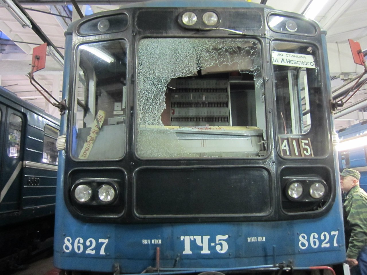

Вроде как от действий самоубиц оно не разлетается, судя по фотографиям Фонтанки.
- Сообщения: 9724
kachsheev писал(а):Вроде как от действий самоубиц оно не разлетается
Вообще-то, очень даже хорошо разлетается. Даже фарный блок помялся.

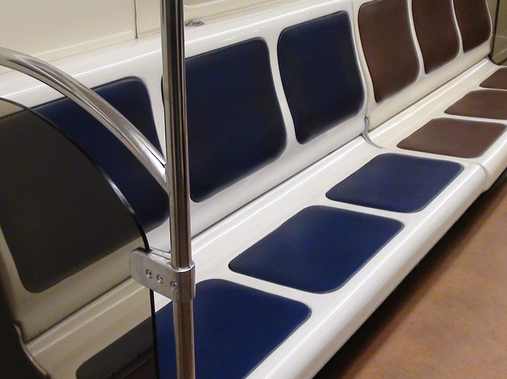

В 0218 уже замена блока сидушек. Что там такого произошло, что пришлось менять целый блок сидений?
