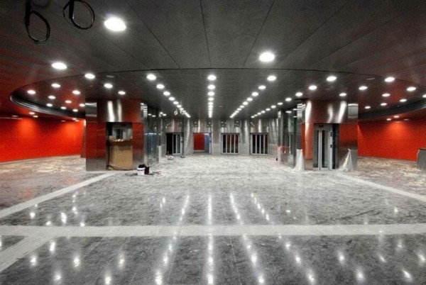

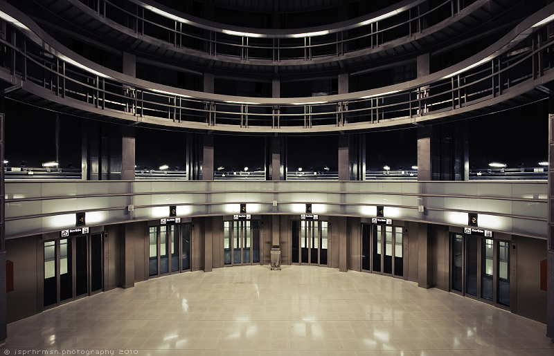

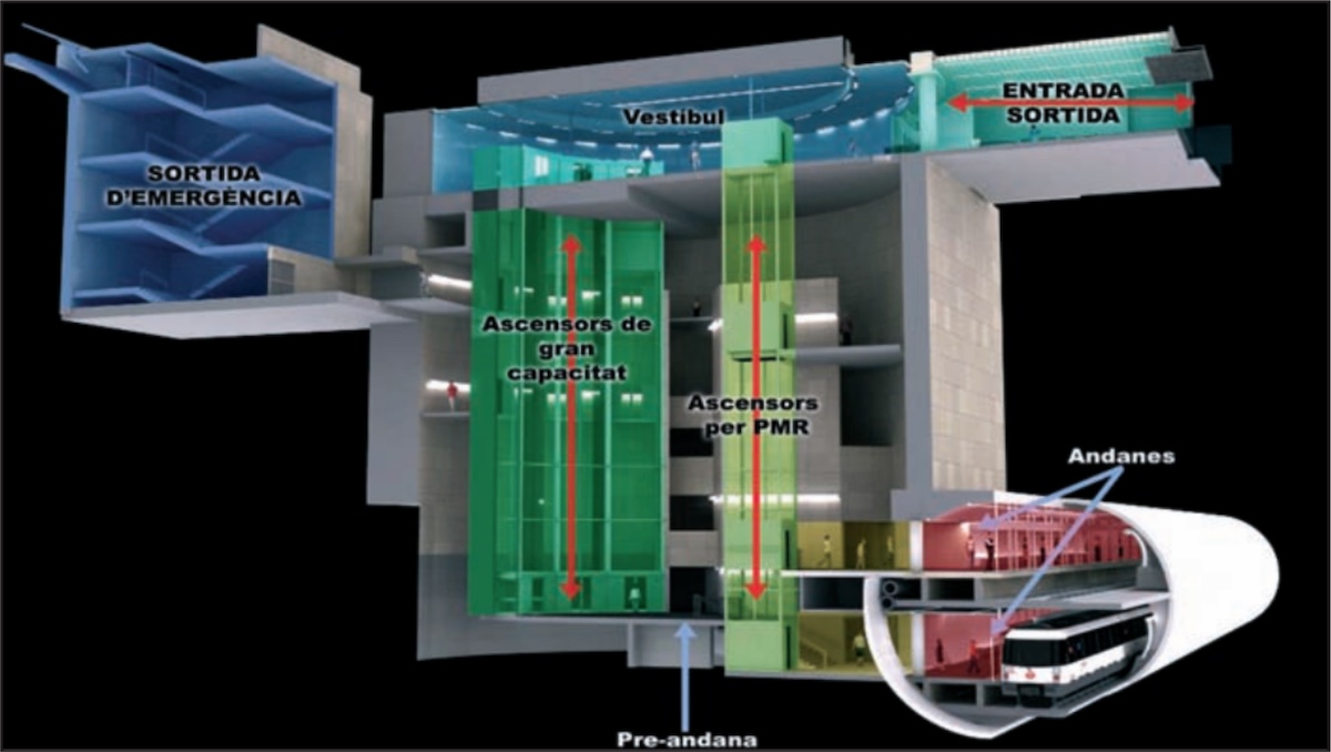

в40 писал(а):Потому что лифты при максимальной пропускной способности линий 40 пар поездов в час (интервал 90 секунд) не справятся с пассажиропотоком. Кроме того, есть целый ряд технических вопросов. Например: где пассажиры, которые решили воспользоваться лифтом, будут ожидать посадку (ведь все одновременно в лифт не влезут)? Как разделить этих пассажиров на группы, равные максимальной вместимости лифта, чтобы избежать толкучки при ожидании лифта и при посадке в лифт? Как не допустить пересечения пассажиропотоков на спуск и на подъём? Как быстро эвакуировать пассажиров в случае застревания лифта? Не всё так просто, как кажется на первый взгляд.
Ну изобретать велосипед не надо, в Барселоне этот вопрос же решили на L9/L10, да конечно лифты это не для станций с большим потоком, но уже со средним вполне справятся.
Проблемы вы утрируете, в небоскрёбах намного большая высота подъёма, а в одном здании могут работать десятки тысяч человек + посетители.
