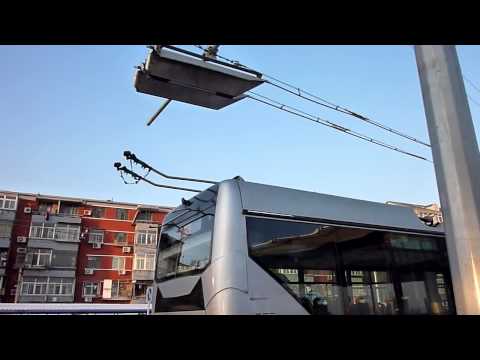

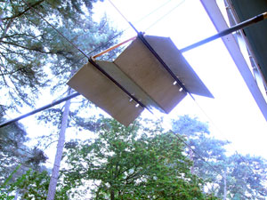

Re: Общий топик об ЭЛЕКТРОбусах.
Чау-чау писал(а):Водителям только придётся после каждого такого перекрёстка выходить из кабины (в любую погоду) и ставить рога на провода. Снятие произойдёт автоматически.
Уже давно придуманы направляющие устройства для установки штанг токоприёмников на контактную сеть, не выходя из кабины:
- Вложения
- hqdefault.jpg (15.79 КБ) 73793 просмотра
- foto102.jpg (30.34 КБ) 73794 просмотра
