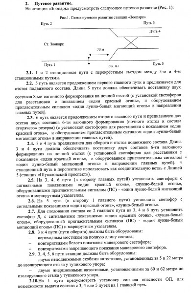

Интересная ситуация получается с корректировкой проекта ст. Планерная (Зоопарк). По старому проекту станция должна была быть глубокого заложения с "островной" платформой. При этом двухпутный щит от стартового котлована должен был быть демонтирован перед станцией (по типу демонтажной камеры перед ст. Приморская) и станция должна была иметь путевое развитие с 3-мя тупиками:

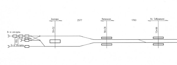

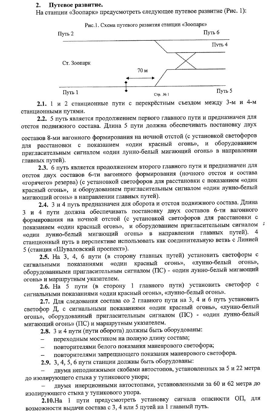

Сейчас планируется станция мелкого заложения с "боковыми" платформами (по аналогии с Беговой, Новокрестовской, Дунайским пр.). Соответственно двухпутный щит будет демонтироваться после станции или прямо в котловане станции. При этом, по исходным техническим требованиям на проектирование участка Савушкина-Зоопарк должно быть предусмотрено следующее путевое развитие ст. Зоопарк:
Как такое может быть реализовано?

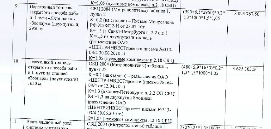

В смете на строительство перегонов предусмотрено строительство за ст. Зоопарк 1650 метров открытым способом:
А куда встроить 3 и 4 путь? Получается все 4 пути будут строиться открытым способом, а 1 и 2 путь будут расходиться?

Похоже, что составители техзадания сильно спешили и в результате - ошибка на ошибке.
Если 5 и 6 тупики должны быть продолжением 1 и 2 главных путей, а 3 и 4 тупики (судя по схеме) - между ними, то станция никак не может быть с боковыми платформами (на станциях мелкого заложения, имеющих четыре тупика, расстояние между главными путями - 12,9м).
Кроме того, совершенно непонятно, зачем делать на 6-вагонной линии 5-й тупик для размещения двух составов 8-вагоного формирования, при том, что остальные три - для двух составов 6-вагонного формирования?
Да и строить двухпутный тоннель длиной 1650 метров открытым способом при наличии механизированного щита в здравом уме никто не будет. Опять же, ради чего строить двухпутный тоннель длиной 1650 метров, если необходимая длина тупиков - на два состава, т.е. не более 300 метров?
Из приятного: "4 станционный путь в перспективе использовать как соединительную ветвь с Линией 5 (станция "Шуваловский проспект")"

в40 писал(а):Да и строить двухпутный тоннель длиной 1650 метров открытым способом при наличии механизированного щита в здравом уме никто не будет.
Вот прямо сейчас в Коммунарке строят открытым способом перегон между станциями Коммунарка и Коммунарка линии на Коммунарку (названия проектные, поэтому не обращайте на них внимание). Таким же способом недавно построена и готовится к открытию ССВ в депо Руднёво длиной 650 метров.
Другое дело, зачем там перегон, точнее, зачем нужна станция за Зоопарком, если он планируется на пересечении Шуваловского и Комендантского проспектов (а в другое место станция не садится при перегоне в 2950 метров от Яхтенной...)
Сообщения: 14771
Re: Планерная (Зоопарк)
NeytiriMD писал(а):Вот прямо сейчас в Коммунарке строят открытым способом перегон между станциями Коммунарка и Коммунарка линии на Коммунарку (названия проектные, поэтому не обращайте на них внимание). Таким же способом недавно построена и готовится к открытию ССВ в депо Руднёво длиной 650 метров.
В каждом городе свои и градостроительные, и гидрогеологические условия. В нашем "болоте" строительство длинных перегонных тоннелей открытым способом выйдет и дольше, и дороже закрытого. Достаточно вспомнить, насколько сложным было строительство "Беговой".
