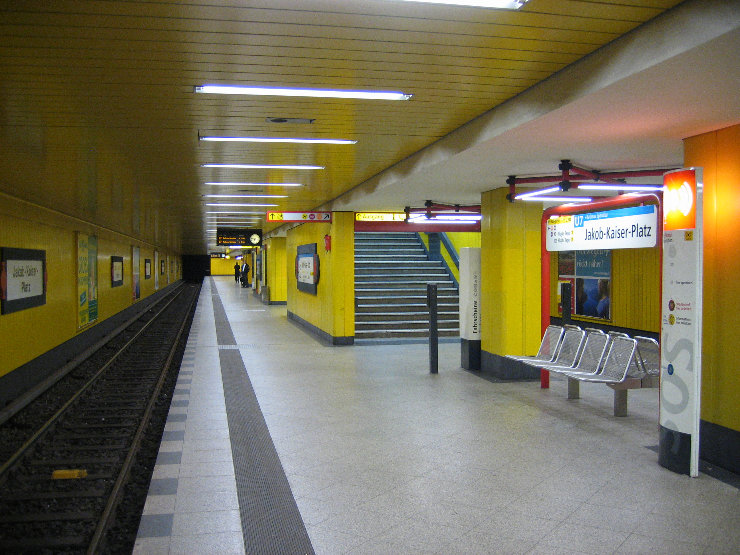

Вот пример станции, которые я имею в виду. Не правда ли, очень похоже на "Беговую" и "Новокрестовскую", хотя "Jakob-Kaiser-Platz" имеет островную платформу и не имеет ни эскалаторов, ни траволаторов (станция расположена очень неглубоко, один лестничный пролёт - и ты уже на поверхности). Лично мне такие станции кажутся тесноватыми и не очень оптимальными, если сравнивать выход из середины платформы и выход из торца.
