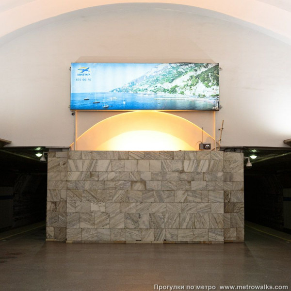

Пионерская — заделов визуально нет, понижение потолка в районе БСП

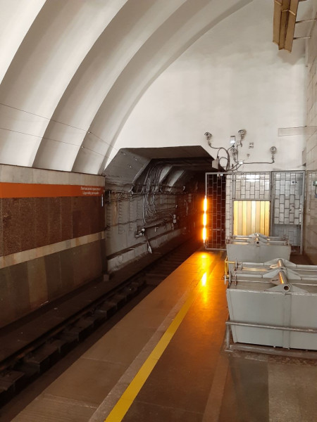

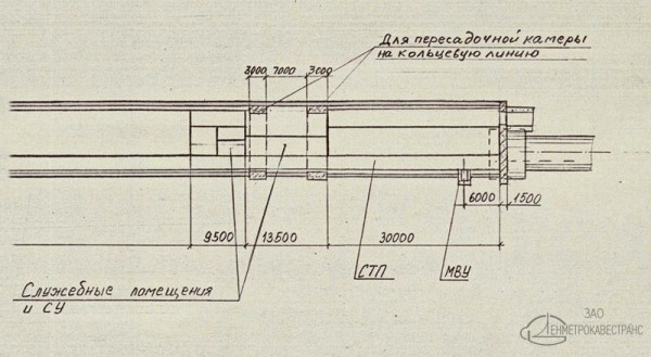

Лиговский проспект — задел есть, под переход на ККЛ
Новочеркасская — задел есть, это случайно не связано со старыми планами вести кольцо через неё? У станции, кстати, торец один-в-один Удельная, в монолитном поясе проём-проход в БСП высотой до верхнего края портала тоннеля
Ладожская — задел есть, под переход на КЛ, ситуация аналогична УД и НЧ

На Спортивной и Садовой я ничего не искал по понятным причинам. Причём сама Садовая и Лиговский — отличные примеры того, как именно выглядит выход «вверх и вбок» с односвода
- Взгляд на монолитные пояса в разрезе Ладожской…
- …и вживую
- Нестандартный торец Пионерской

Да, выходит, что на "Лиговском проспекте", в противоположном конце платформы на перспективу заложен задел ещё под одну поперечную камеру.
На фото хорошо просматриваются две монолитные конструкции будущих стен камеры (над габаритом приближения строений) визуально - около 3 метров каждая. И между ними промежуток около 7 метров. Это можно определить по количеству кабельных кронштейнов - их ставят примерно через 1 метр.
