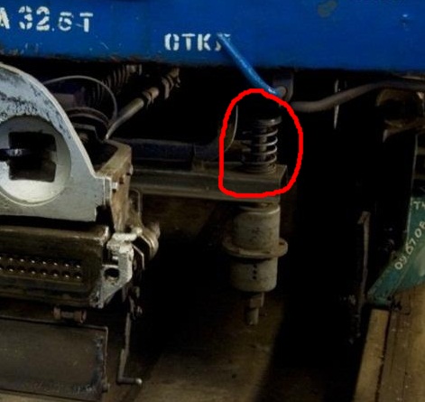

Был вариант с предположением,что данный удар происходит из-за механизма (что на фото ниже). Это, получается, что сцепку колбасит по пути,но тогда вопрос: это считается нормой ,выпускать состав на линию,с посторонним дефектами шумом/ударами из под вагона?

- Сообщения: 4449
Re: Посторонний стук из под вагона.
Да, а еще бывает, что в торце некий скрежет. В последнее время чаще такое наблюдается, чем раньше.
Мне почему-то кажется, что и описанные выше стуки, и скрежет как-то связаны со сцепкой.
Естественно, данное явление присутствует в старых сериях вагонов - Емках и Номерных.

Это всего-лишь сцепное устройство бьется. Тоже самое можно слышать в пригородных электропоездах с классической СА-3 (ЭТ2М и т.д.).

Den.S писал(а):Да, а еще бывает, что в торце некий скрежет. В последнее время чаще такое наблюдается, чем раньше.
Скрежет,кстати,чаще попадается нежели эти удары. Он еще появляется когда ПС нагоняет другой впереди идущий и едет км так 15-20,и в кривой отчетливо скрипеть начинает/трещать.

Kaamoos писал(а):Вероятно речь о таком звкуе: https://dropmefiles.com/imKoa Вагон 7378. Можно слушать онлайн
Он самый! Полагаю, со сцепкой что-то не то.
