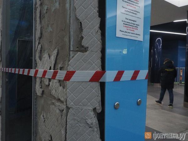

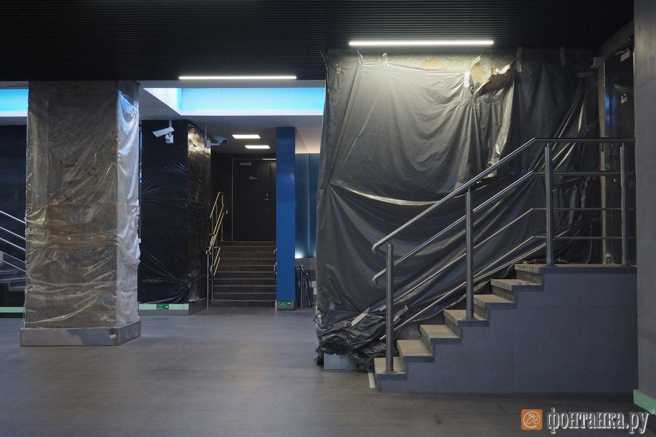

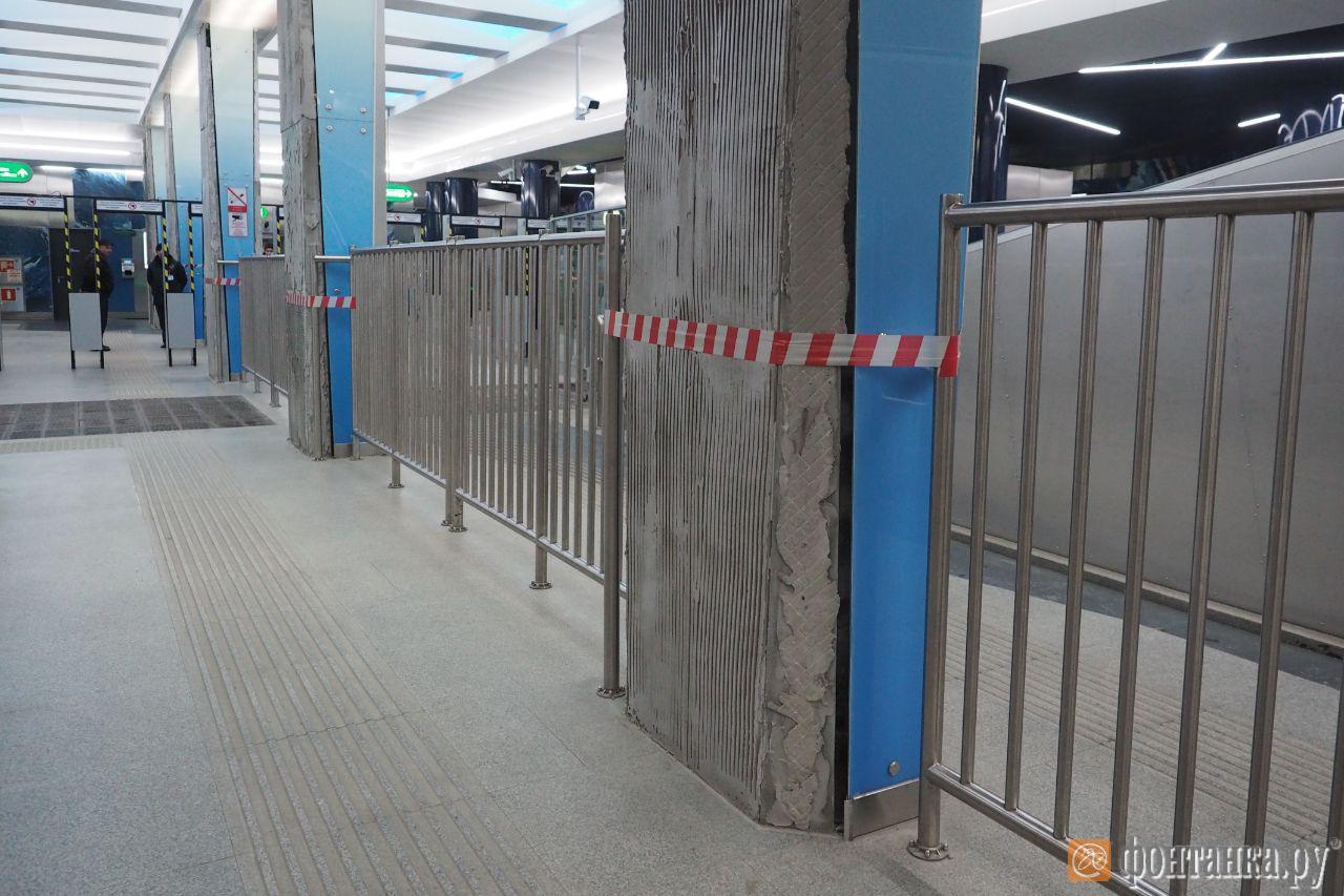

На станции метро «Новокрестовская» сразу в нескольких местах сняли облицовочную плитку и закрыли стены полиэтиленом. Об этом 22 января сообщает корреспондент «Фонтанки».
На «Новокрестовской» плитку заменили на полиэтилен, чтобы она не обвалилась

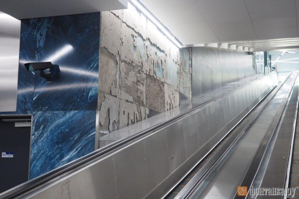

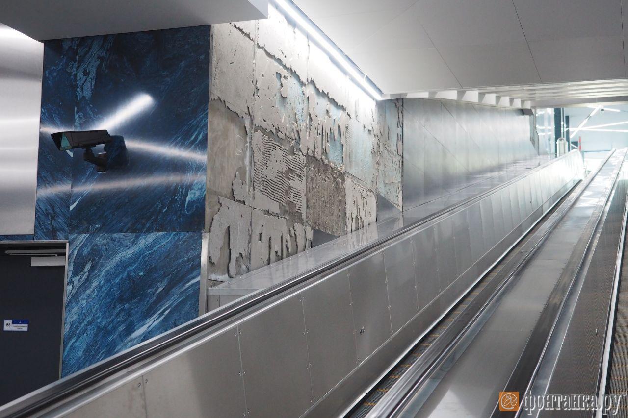

Как утверждают работающие на станции собеседники нашего издания, плитку сняли для того, чтобы она не обвалилась сама. Между тем, по информации "Фонтанки", началось ее обрушение прямо на траволаторы.

Это не халтура, это - авантюра (лишь бы успеть к Чемпионату).
Что заказчик пожелал - то и получил. Такая плитка и должна была отвалиться - это не мраморная облицовка, крепящаяся пиронами к армокаркасу.

Просто на НВК надо было так же как и на Беговой - проектировать навесные панели, и всё было бы Окей.
Re: На Новокрестовской сняли плитку, чтобы не обваливалась
Да. Только это было бы в несколько раз дороже, а заказчик (КРТИ) на всём экономил.

Нормально уложенная плитка не отваливается в течение десятилетий, а то и столетий.
И уж всяко не должен был подрядчик брать на такую работу первого попавшегося дворника.
