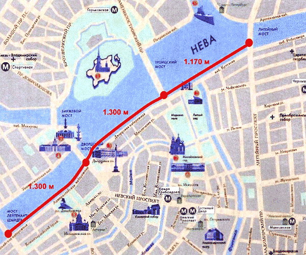

– Наш проект, разработку которого мы начали более 10 лет назад, предлагает часть русла Невы превратить… в автомобильную трассу, – продолжает Марк Яковлевич. – Для этого мы хотим вдоль набережных по дну левого берега реки проложить автомобильный тоннель от Литейного моста до Ново-Адмиралтейского канала. И далее под Невой к Васильевскому острову.
Этот автомобильный тоннель создаст не только возможность для беспрепятственного проезда из одной части города в другую, но и позволит превратить центральные набережные в полноценные пешеходные зоны, где сейчас петербуржцы и гости города могут находиться в относительной безопасности только глубокой ночью.
Три развязки, предусмотренные проектом, также вынесены в акваторию Невы. Они позволят автомобилям выезжать на поверхность в ключевых точках транспортной сети города. И въезжать обратно в тоннель. А архитектура этих сооружений, выполненная в традиционном для Петербурга стиле, придаст набережным дополнительную элегантность и пластичность. Расположенные на развязках пешеходные площадки дадут возможность людям, в том числе и туристам, любоваться знаменитыми архитектурными ансамблями в необычных ракурсах.

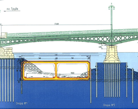

Многие специалисты закономерно могут предположить, что строительство автомобильного тоннеля пагубно отразится на состоянии великолепных дворцовых ансамблей, украшающих не менее великолепные набережные.
Уникальность решения, предложенного М. Я. Ицковым и его коллегами, как раз и заключается в том, что тоннель ни коим образом не вторгается в тело набережных. Он, образно говоря, деликатно, не нарушая сложившуюся структуру, «пристегивается» к ним в местах обустройства развязок.
Кстати, шведские и немецкие инженеры, признанные мастера в строительстве сложных гидротехнических сооружений, с одобрением восприняли эти проработки. Как бы не получилось, что придумали наши, а воплотят снова другие.

Такой тоннель должен выдерживать возможные удары плывущих по Неве судов, возможный подрыв нескольких тонн взрывчатки террористами, иметь надежную вентиляцию. И стоить это будет видимо страшно дорого. Дешевле наверно строить тоннель глубокого заложения. Мне кажется, что это неверный путь. Надо ограничивать движение автотранспорта вообще и развивать ОТ. Пусть на машинах ездят только по нужде и богачи. Это проще реализовать.

Странно, если учесть, что форватер на Неве идет почти вплотную к берегу (примерно там, где нарисована трасса) на участке Троицкий мост-Литейный мост.
Вспомните, как там мосты разводят? Одна большая створка на крайнем пролете...
Надо еще раз посмотреть, сможет ли там трасса уместиться, даже интересно стало.
