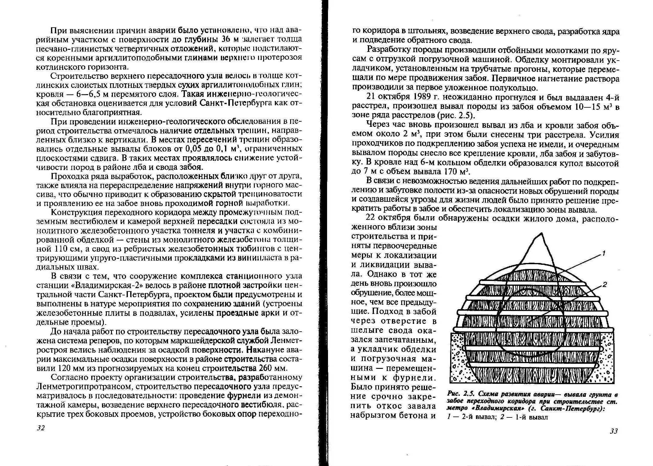

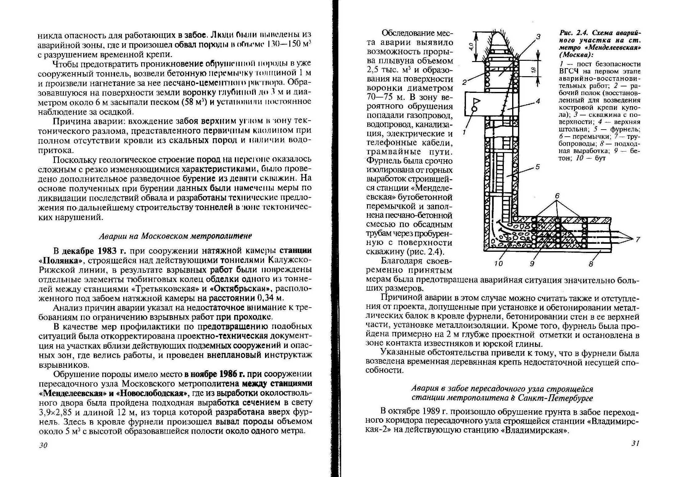

Добавлю ещё информацию про аварию во время строительства перехода.
Взято из книги С.Н.Власова, Л.В.Маковского, В.Е.Меркина "Аварийные ситуации при строительстве и эксплуатации транспортных тоннелей и метрополитенов", Москва, ТИМР, 1997г.
