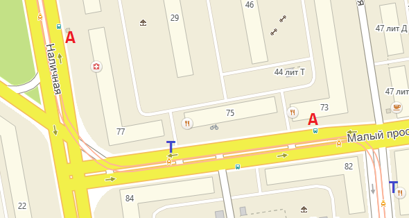

1. Малый-Наличная, направление к метро Приморская.
Автобусная "Суперостановка" на Наличной, 20 маршрутов. Остановка трамвая - не доезжая до нее 170 метров на Малом, 2 маршрута. А до нее есть еще одна автобусная остановка 110м. За 100 метров до нее на Гаванской - трамвайная остановка, но ее отделяет от автобусной две дороги (Гаванская и Малый).

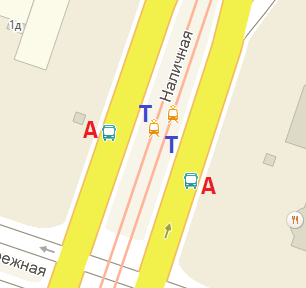

2. Перекресток Наличная-Нахимова.
Автобусные и трамвайные остановки расположены тупо по разные стороны перекрестка. По моим наблюдениям, трамвайные - практически пустые, на автобусных всегда есть люди. Хотя трамваи ходят достаточно регулярно и быстро. Налицо перевозка воздуха впустую - и все из-за неправильного размещения остановок.
