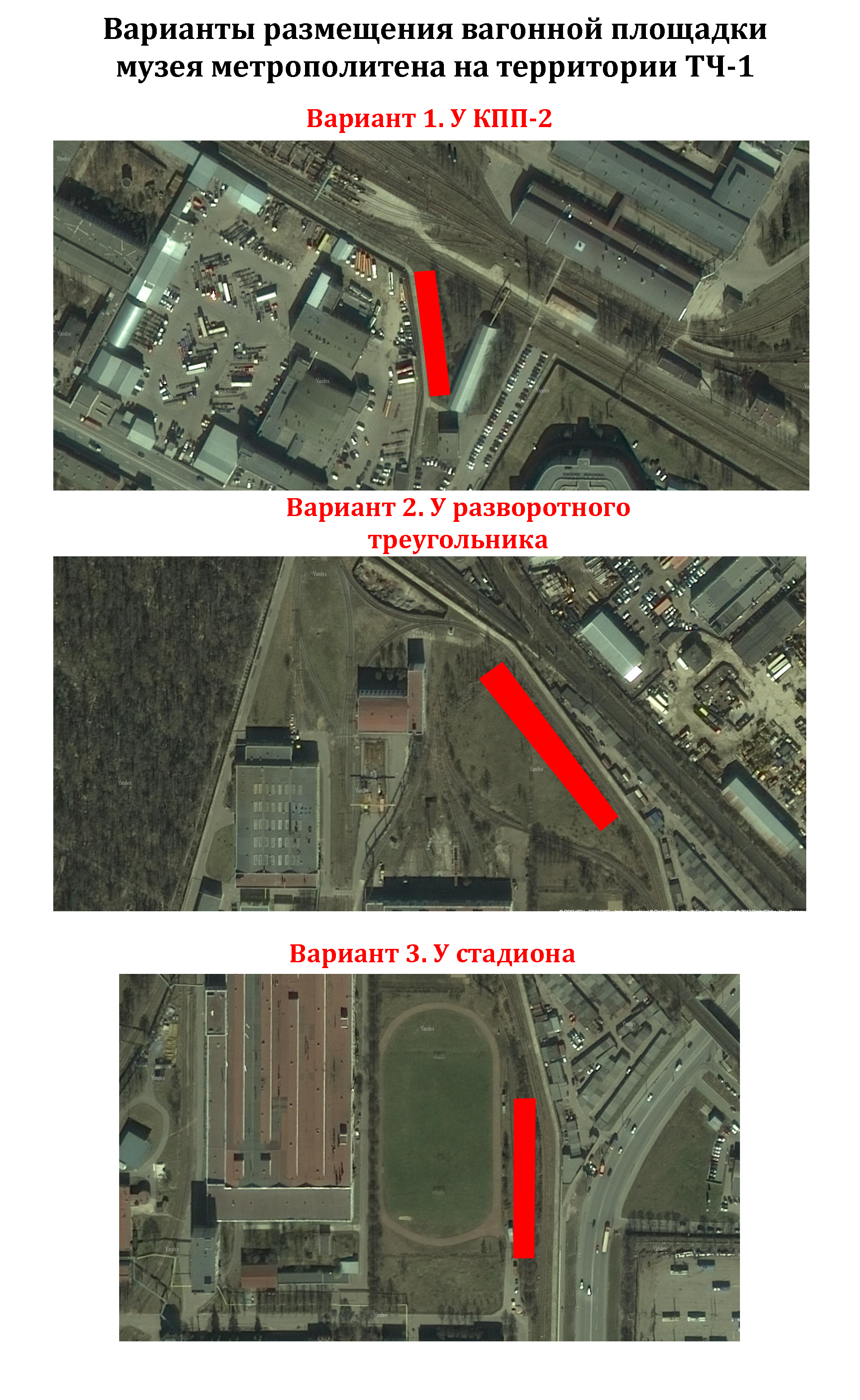

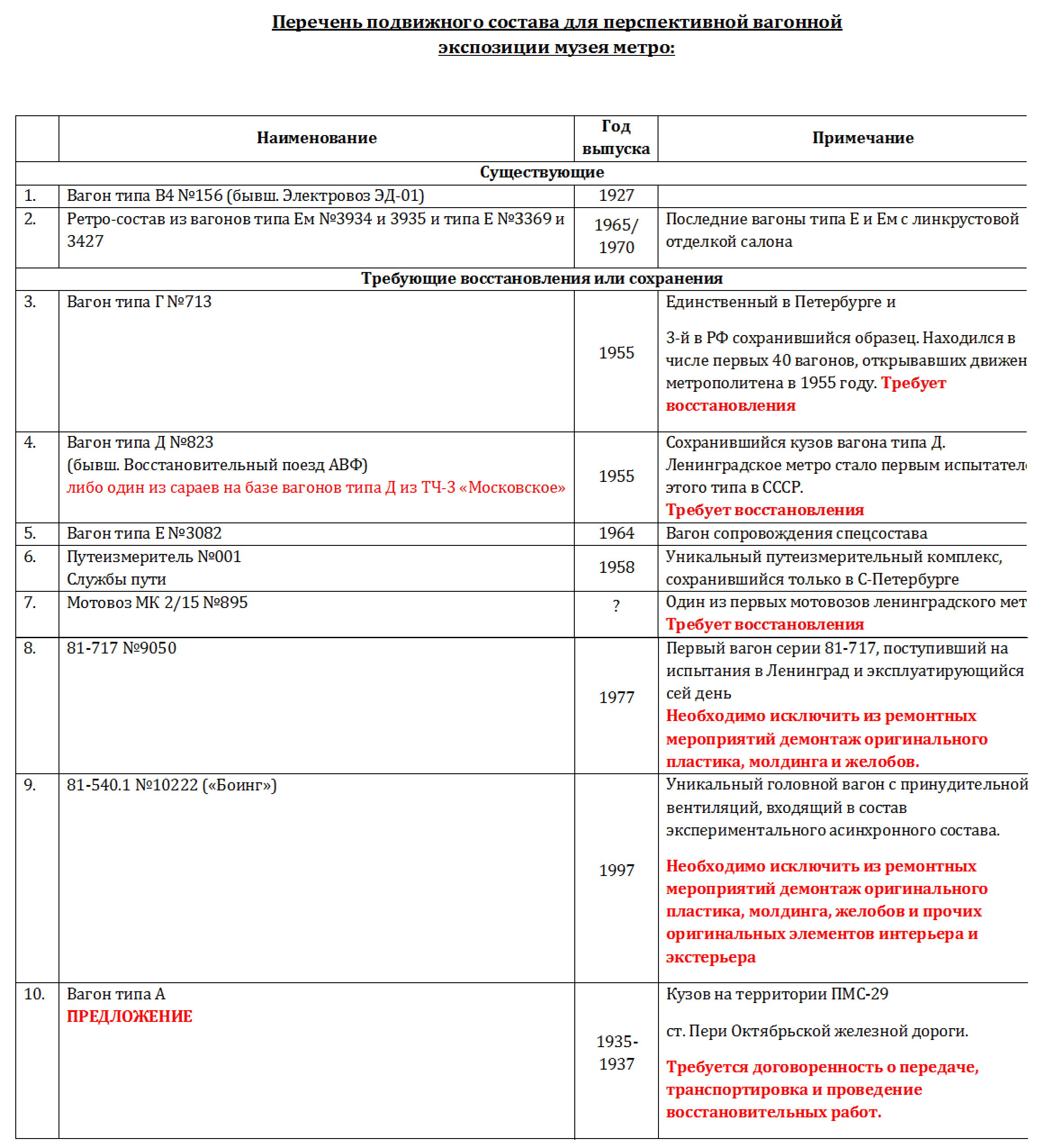

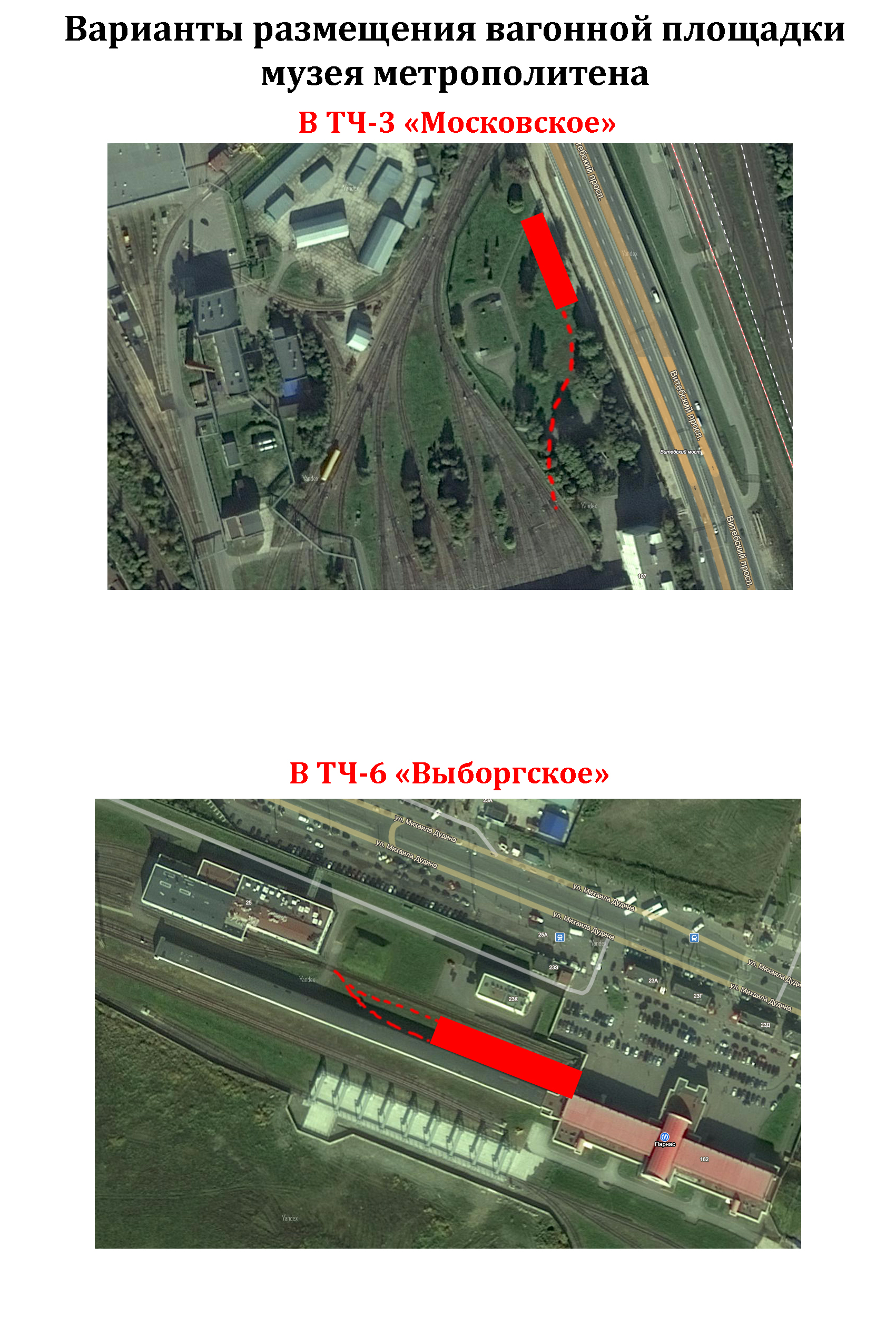

В 2015 году я подготовил небольшую презентацию со списком вагонов, которые считал необходимо сохранить, а также вариантами где бы можно было разместить площадку. В связи с нулевой реакцией по прошествии 5 лет решил опубликовать и поделиться. Может быть следующему поколению единомышленников удастся продвинуться дальше.

Концепция размещения экспонатов, требования к площадке.
Площадка для размещения экспонатов вагонной экспозиции музея метрополитена должна соответствовать различным требованиям, связанных с удобством обслуживания и обеспечения доступности для широких общественных масс.
Предварительно были сформулированы следующие требования:
• Необходимость в крытом помещении для защиты экспонатов от воздействия атмосферных явлений;
• Минимальный размер площадки 100х15 метров (без учета подъездных путей);
• Возможность прохода посетителей без задействования существующих КПП электродепо;
• Возможность подведения подъездного пути от существующих парковых путей метрополитена для возможности транспортировки экспонатов в пределах метрополитенах (например, для проведения ремонтных и восстановительных работ);
• Минимальное количество экспонатов – 8 единиц (вагонов). Предпочтительно – 12 единиц (задел на перспективу).

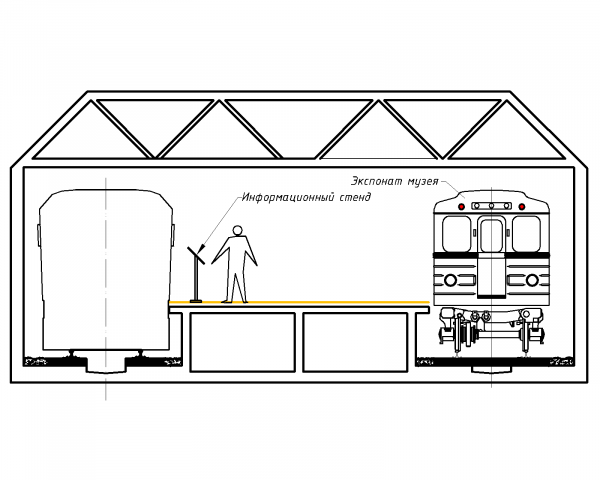

ВАРИАНТ 1. Однопролётный зал

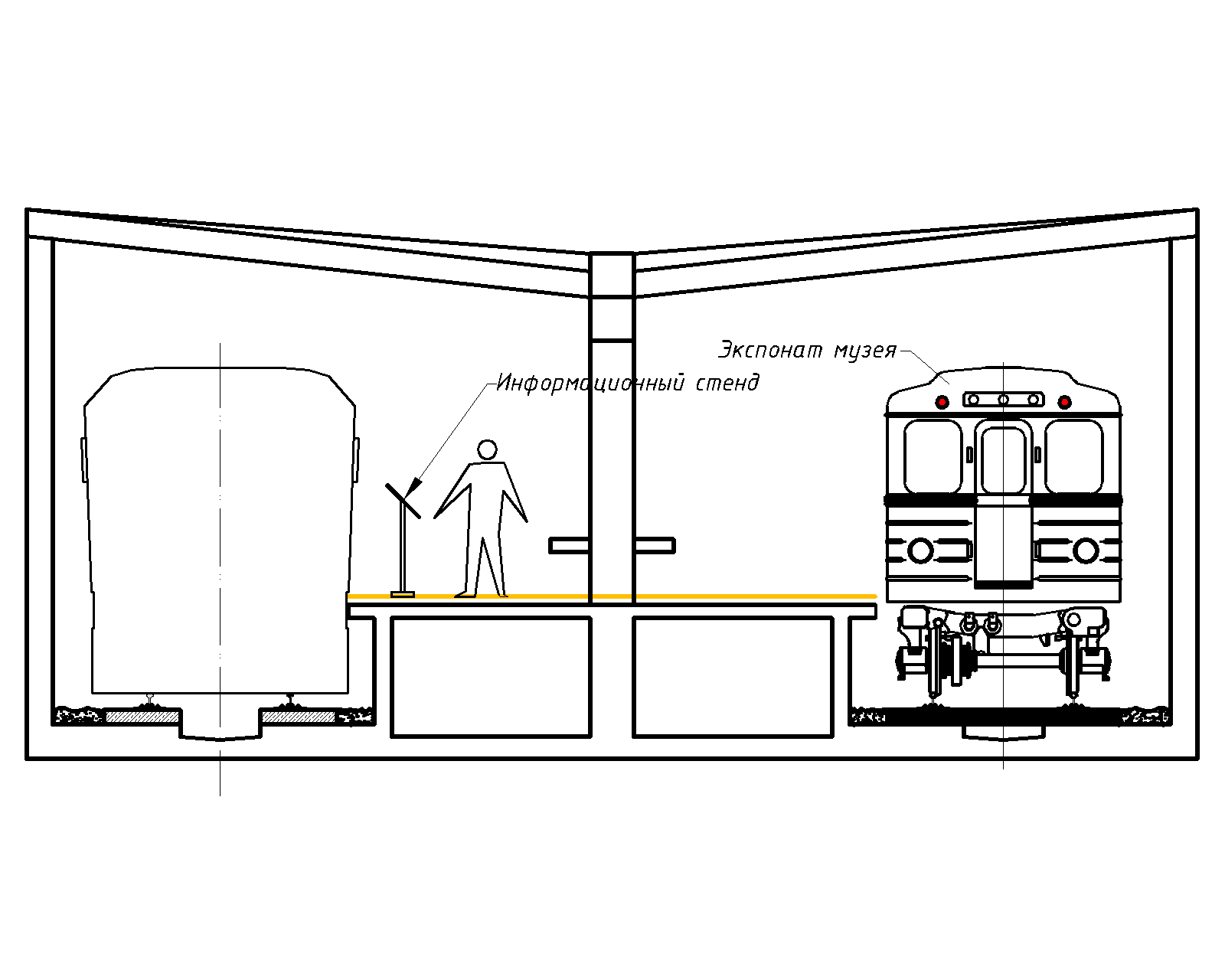

ВАРИАНТ 2. Двухпролетный зал. Имитация станции «Дачное»

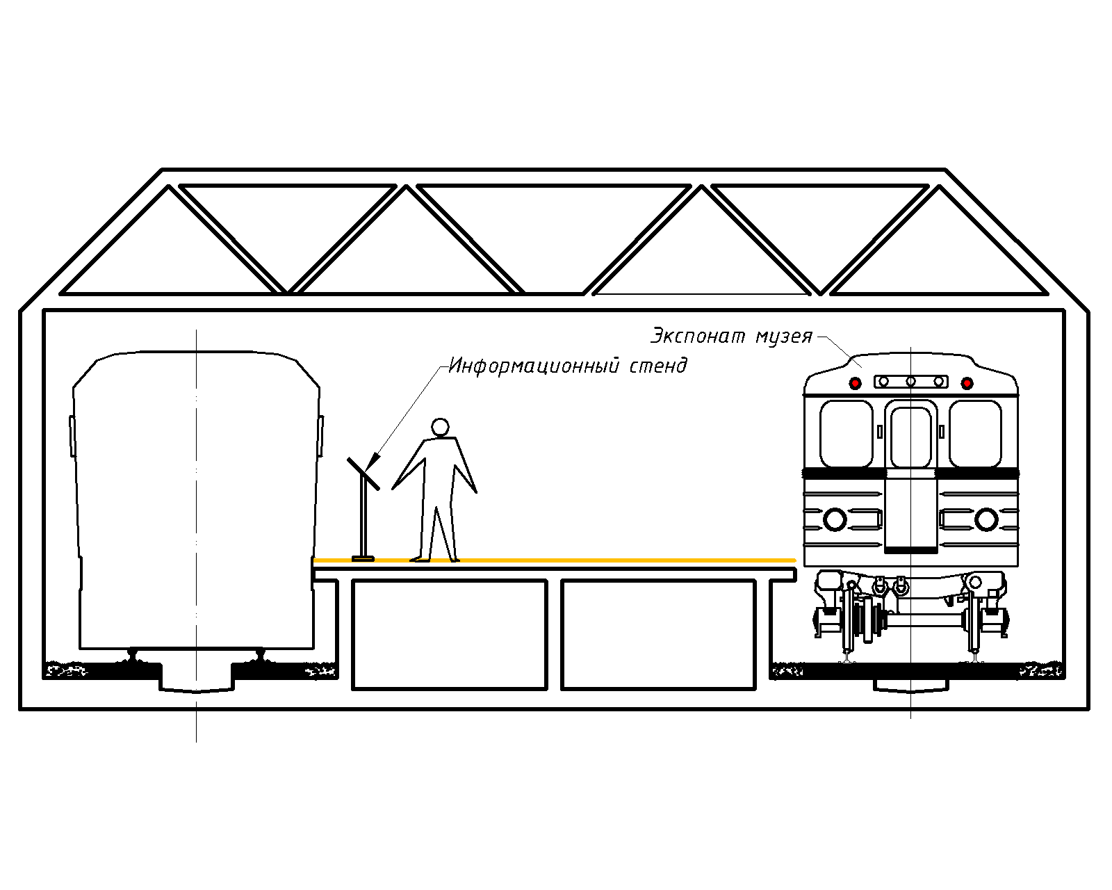

Есть существенный минус в обоих вариантах - не видны тележки вагонов. Интерьеры вагонов, равно как и их историческая сохранность, ясен пень, важны, но если мы делаем хороший технический музей, подвагонка экспонатов тоже должна быть видна. Ну и, увы, у нас не Нью-Йорк, нужно чтоб музей затрагивал все стороны жизни метро, от проектирования (условно зал неосуществлённых проектов) и стройки до технической эксплуатации. Всякие макетики, светофоры, действующие экспонаты систем СЦБ и безопасности движения, диспетчерские пульты и прочее.

Ещё бы 3880 сохранить (любыми способами), всё же как никак последний оставшийся линейный линкрустовый Ем с минимумом переделок. И не надо его было бы реставрировать... Но это всё только мечты...
3934-3082-3931-3722-3369-3877-3427-3935

В перспективе среди экспонатов будут представлены:
Вагон типа Г №713
Вагон типа Д №2465 (электровоз)
Вагон типа Д №823 (восстановительный)
Вагон типа Д №001 (путеизмеритель)
Вагон типа Ема-502 №6373 (лаборатория)
Вагон типа Е №3082
Вагон типа Е №3087 (грузовой)
Вагон типа В-4 №156 (немец, бывш. BVG CI Tw)
Мотовоз Мк 2/15 №895 (Мк- Мотовоз Карданный; 2/15 - двухосный, пятнадцати тонный)
Снегоочиститель модели РС-02
