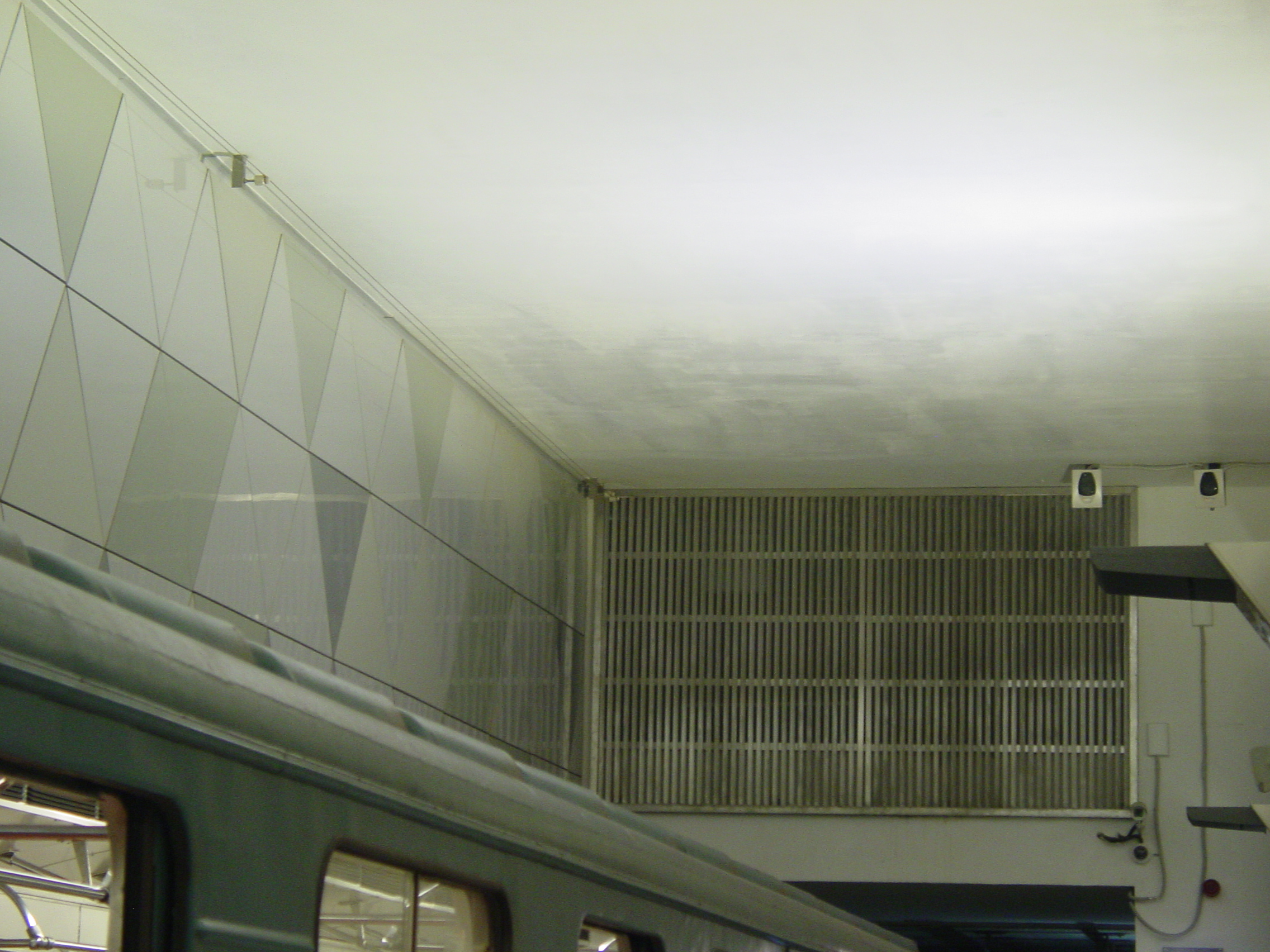

На глубоких станциях - в ЦЗ у одного из торцов.
Фонвизинская
Фонвизинская

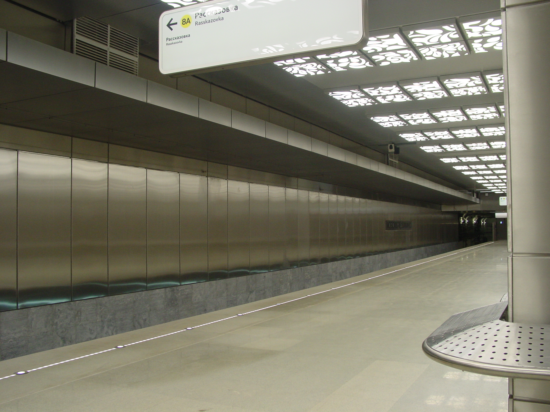

На мелких - или в торцах
Селигерская
Селигерская

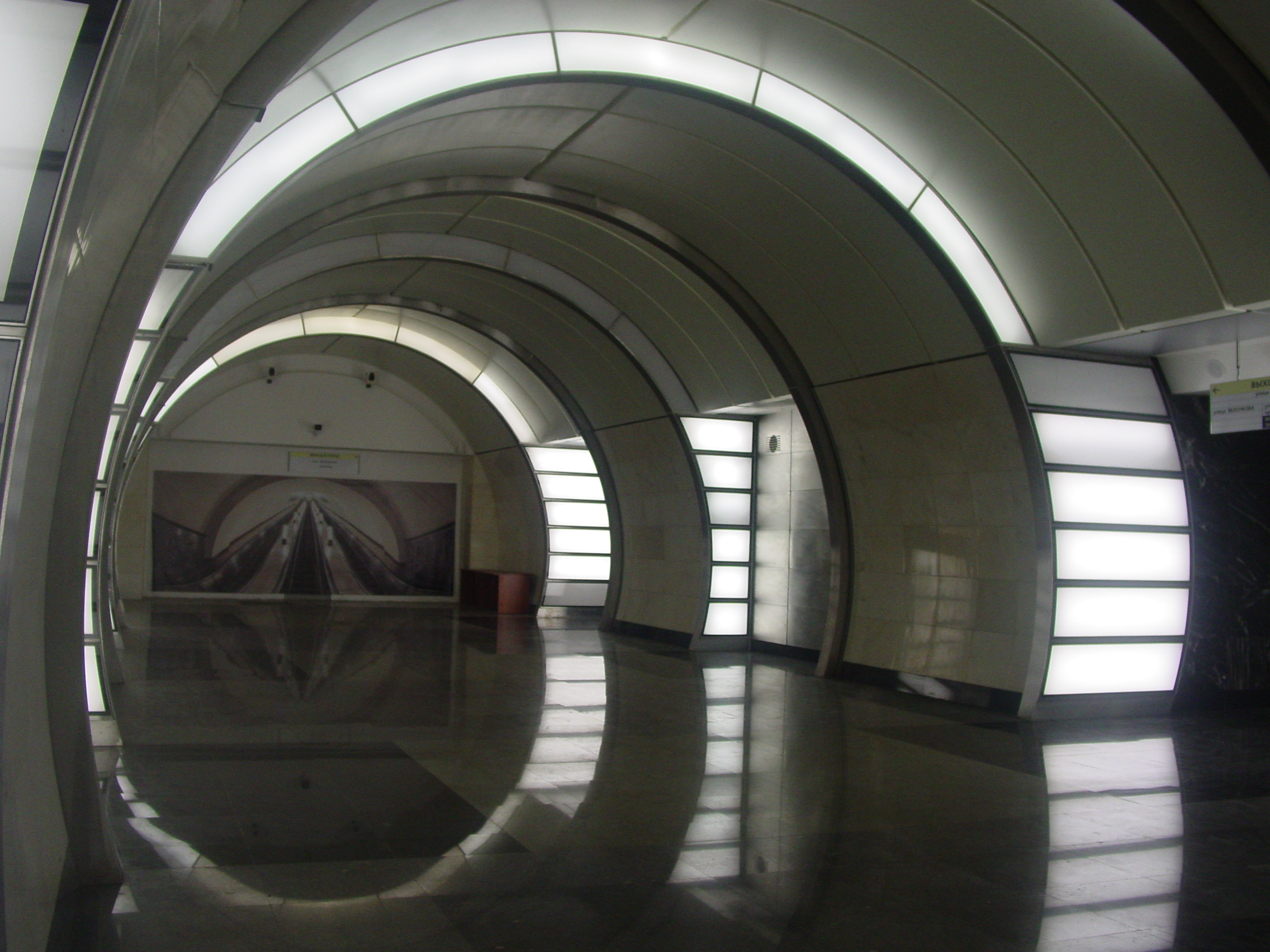

или в коробе над путями
Новопеределкино
Новопеределкино
Здесь же и оптические датчики дыма видно.
