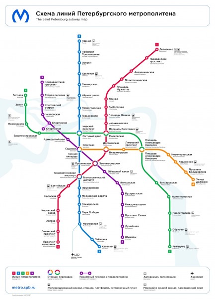

Комментарии к схеме в первом сообщении это теме
(в твиттере эту схему не увидел, там была ещё более ранняя схема 6 августа)
twitter.com/creadorunico/status/1423703050145996801/photo/2
Неправильные острова:
остров Каменный уплыл от Черной речки исправлено 8.8
остров Декабристов съеден Васильевским
остров Петроградский - слишком вытянутый (на официальной схеме, кстати, тоже)
Расположение станций на островах неправильное:
Чкаловская и Петроградская далеко задвинуты от центра острова
Приморская в неправильной части острова
Текст:
Проспект ветеранов - второе слово не должно начинаться с маленькой буквы
два раза написан Технологический институт и Площадь Александра Невского (на официальной схеме ТИ 1 и ТИ 2, ПлАН 1 и ПлАН 2) исправлено 8.8
мелкий русский шрифт (+ на официальной схеме все буквы заглавные - лучше так), супермелкий английский шрифт (лучше вообще убрать)
все названия, кроме Пушкинской и Достоевской, не залезают на линии, а эти две - залезают,(недоработка)
иконки жд и авто вокзалов похожи на пустые и полные чашки?

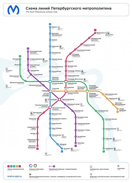

Дополнительные комментарии к немного обновленной схеме в твите 8 августа (продублировал её ниже):
twitter.com/creadorunico/status/1424123951614210054/photo/1
Исправлен Каменный остров, другие острова тоже подкорректировали, но не до конца
Иконки почернели, вместо чашек с пивом теперь квадраты Малевича
Исчезли ЖД станции с Удельной и Старой деревни
Достоевская - исправлена (не пересекает линию), Пушкинская ещё пересекает линию
исправлены ТИ 1 и ТИ 2, ПлАН 1 и ПлАН 2 (пронумерованы)
появилась какая-то кишка на Лиговском проспекте
ветераны остались обиженными
