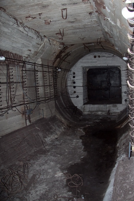

Сообщения: 6769
Re: Сбойки, МК (гермы)
Вспомните МК, стоявшие в камерах съезда на Садовой и Достоевской.

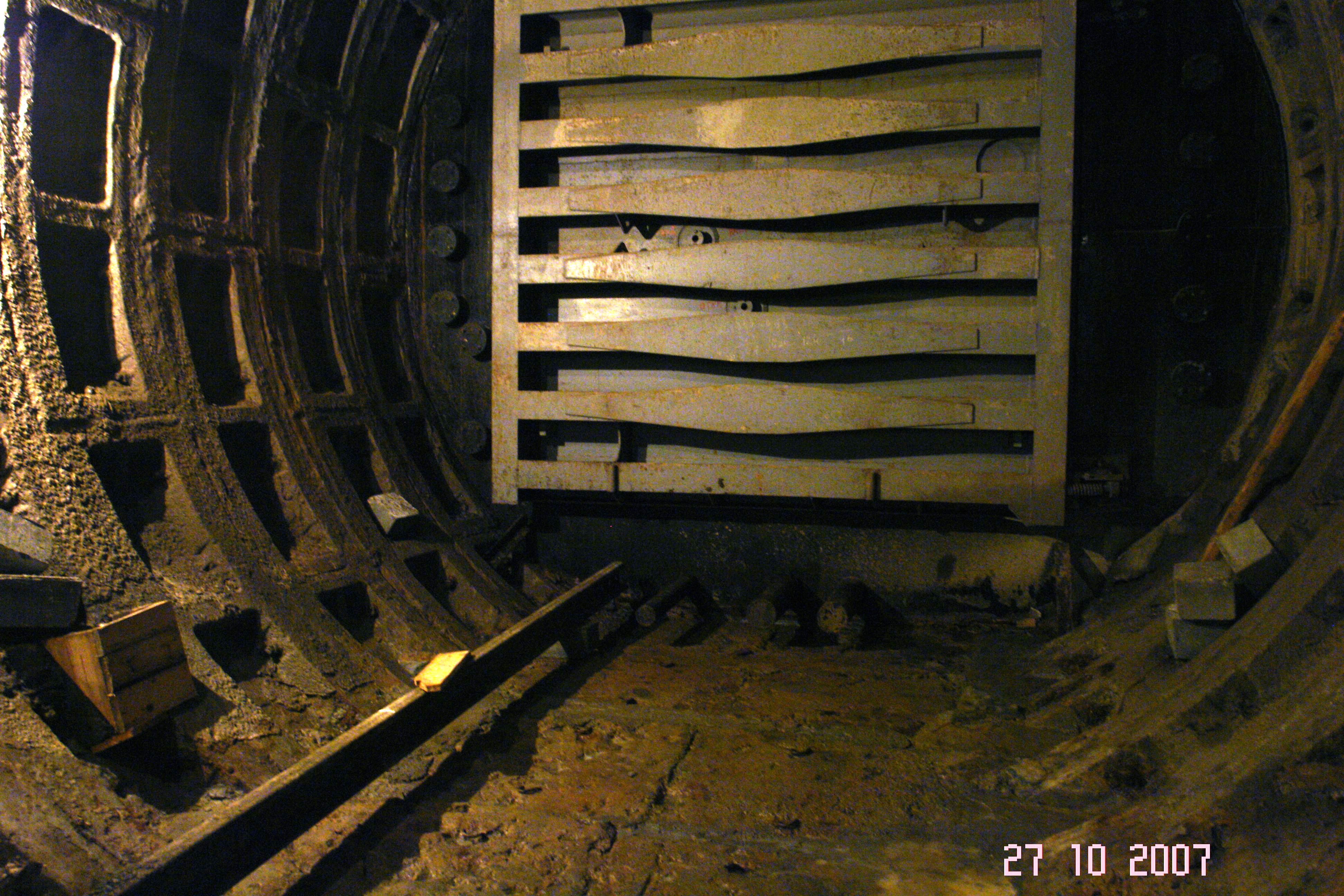

Сообщения: 14787
2 Vasya
Варианты отделения строящегося участка от действующего бывают разными. Всё зависит от ряда причин.
Бывает, что границей является постоянный перегонный затвор, разделяющий участки линий на отдельные отсеки (как в подводной лодке). Так было, например, между "Старой Деревней" и "Комендантским проспектом". "Волковская" и "Бухарестская" по второму пути отделены друг от друга тоже перегонным затвором.
Бывает, что на строящемся участке перегонных затворов проектом не предусмотрено, а линия в ближайшей перспективе строиться не будет. Тогда просто делают глухую бетонную пробку.
В случае продолжения строительства линии за пределами действующего участка, чаще всего, делают временный затвор, чтобы иметь возможность завозить оборудование на строящийся участок. Перед пуском эти затворы полностью ликвидируются, т.к. их проём меньше необходимых габаритов приближения строений. Пример djtonik привёл в предыдущем сообщении.
Кстати, временные затворы в тоннелях делают ещё перед проходкой подрусловых участков, где возможен прорыв воды (под реками, озёрами, плывунами). Такие затворы после окончания проходки также ликвидируются.
Временный затвор у "Садовой" по первому пути ликвидирован в 2008 году

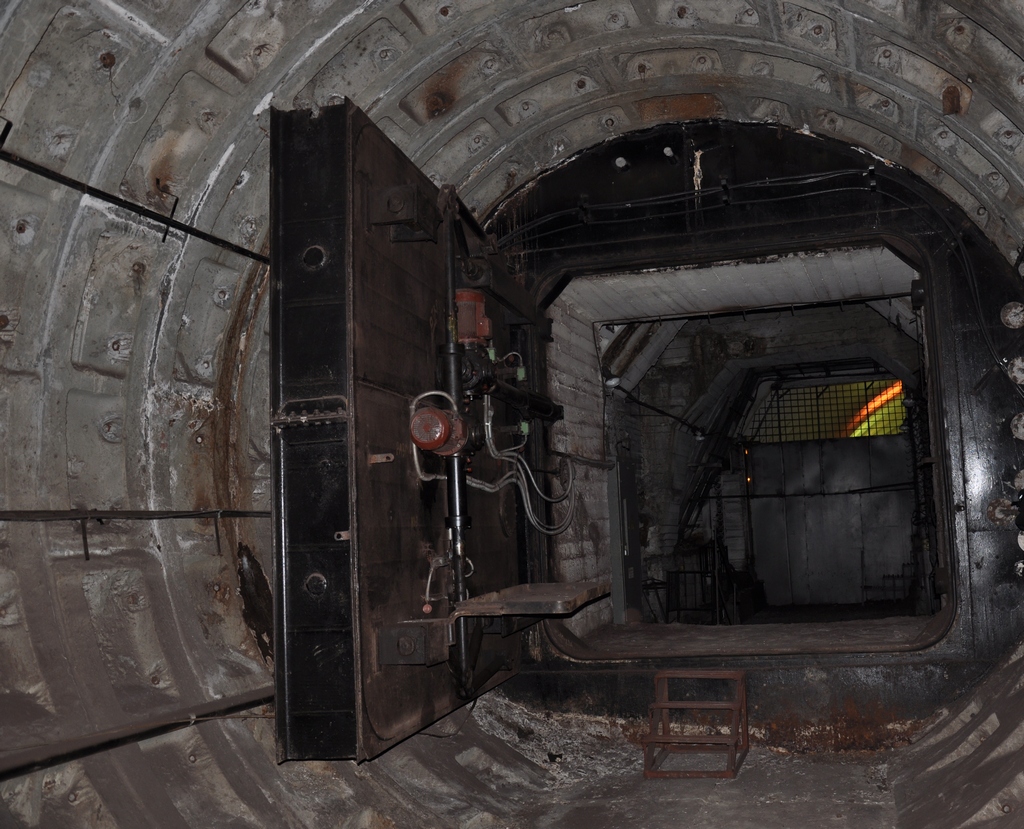

Сообщения: 6769
Кстати говоря, самый яркий пример гермозатворов, никогда не станущих перегонными — гермозатворы прямо за решётками у «Спортивной».
На фото отлично виден их габарит.
Их ставили чтобы отделить действующий метрополитен от строящегося, насколько я понимаю?
Сообщения: 6769
Отож.
