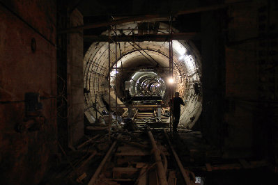

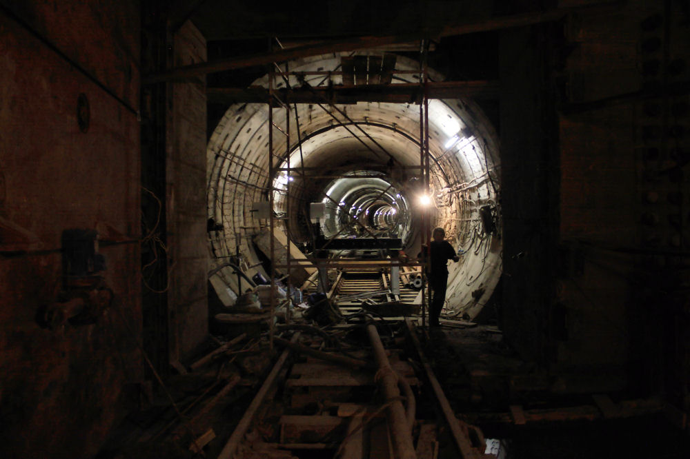

Вот что получается если торопится с открытием и многое не доделовать .

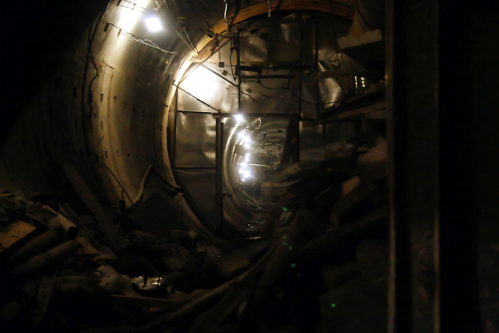

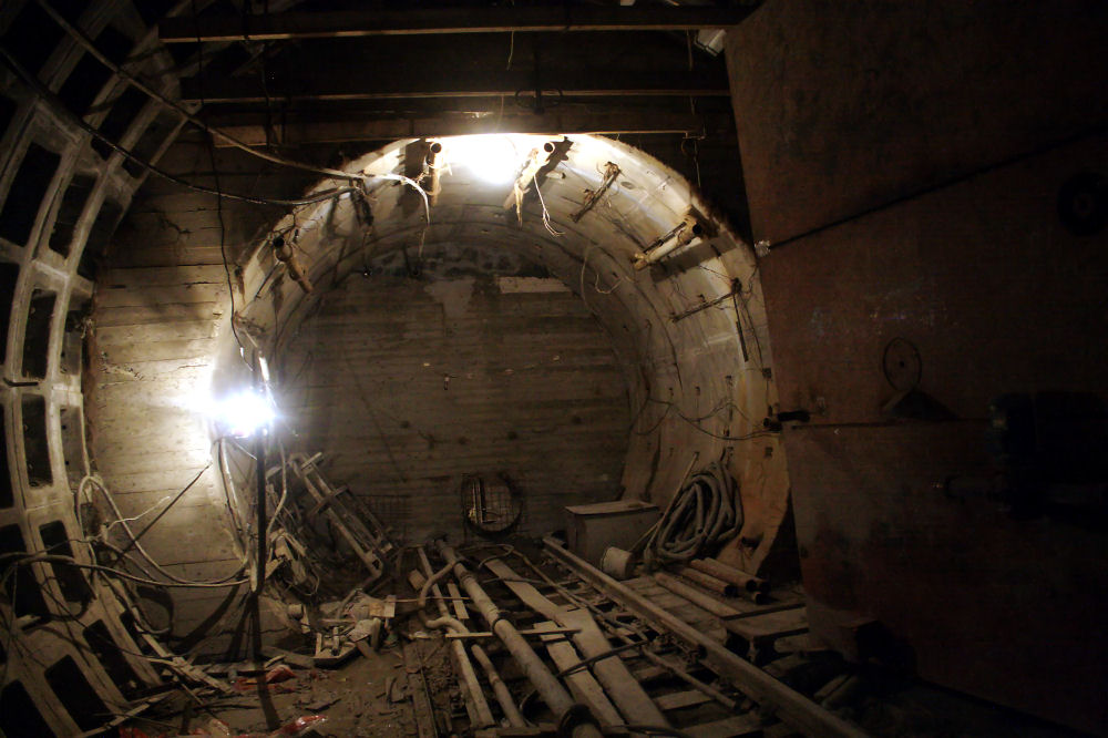

Тупик за волковской - эта МК должна отделять метро от метростроя
Другой ракурс - отделяет все просто перегородка с трукбой в ней .
В метрострое по ту сторону просто свалка мусора .

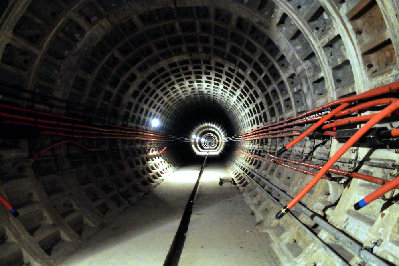

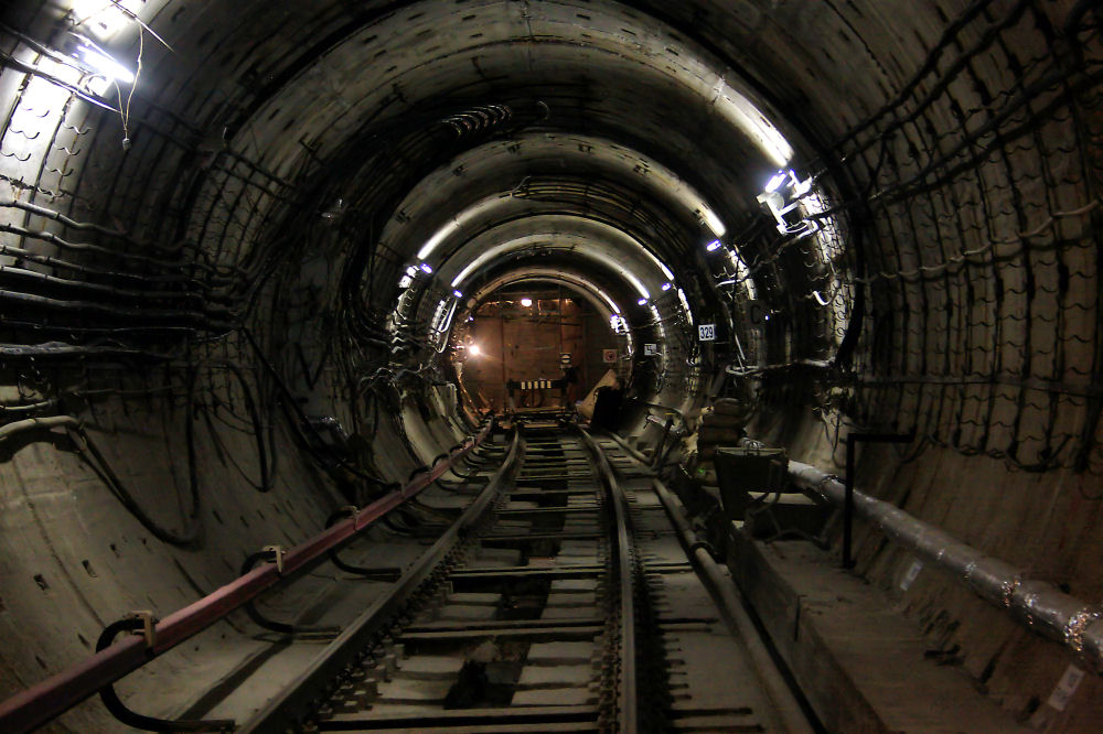

вот тут банкета еще есть - а местами стоит только опалубка .

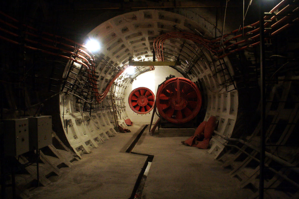

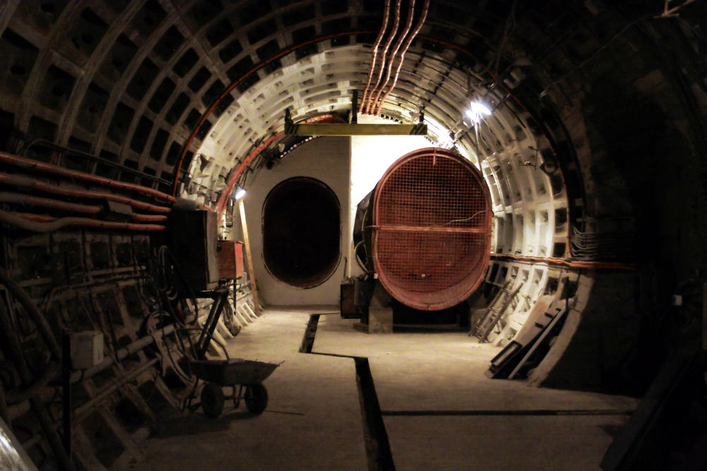

Вентагрегаты не дособраны . и не работают . (помнится ктото спрашивал что так пыльно ?)

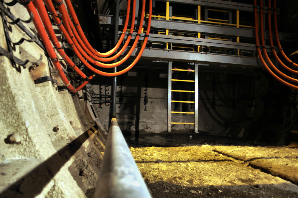

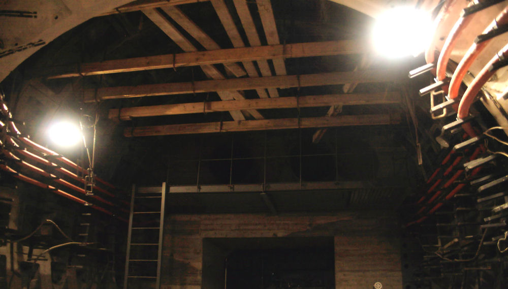

Еще все в лесах
Еще все в лесах
ну и просто вид Вентагрегатов =)
Недоделанные силовые вводы .

да ладно, а чего здесь страшного? ну герма не поставлена в тупиках за Волковской... доделают же все потихоньку, чего переживать... когда, например, вентиляторы планируют дособирать и запускать? собственно, когда пыль из тоннелей исчезнет, то для пассажиров совсем никаких свидетельств недоделок не будет...

Пассажир заметит недоделку тока в случае серьёзного ЧП .
А вот рабочие метро и подрядчики - вы бы знали сколько это геморроя .
Зы - вспоминая историю с пионерской и досками вместо замкового распорного блока .

Страшно, а чем будут вместо гермы, если не дай бог чего случится метро прикрывать от строящейся части? Никто не подскажет, где стоят в сторону Звеника от Волковской следущие гермозатворы.

А действительно... 8) Чего страшного-то? :pardon: Подумаешь, всё затопит (вместе с пассажирами) по самые "небалуйся" из-за отсутствия МК "в тупиках за Волковской"... Если самих тупиков ещё толком нет, то "нафига козе баян"? Чего преживать-то? :twisted:
И какая разница, "когда, например, вентиляторы планируют дособирать и запустить", если от астмы на ФР пока ещё ни кто не умер? :x Ведь, КОГДА-НИБУДЬ "доделают всё ПОТИХОНЬКУ"... O:-)
Шутки - шутками... А если серьёзно... То, российская практика строить "объект" после его "сдачи в эксплуатацию" - явление, крайне, НЕНОРМАЛЬНОЕ !!! :no:

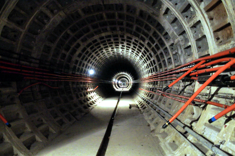

А фото из питерского метро есть закрытия МК? Сравнить с Пражским. извините если оффтоплю. А вот от Волковской в сторону Бухарестской в одном из туннелей путь уложен щебенкой и кабели нифига не монтированы в сторону оборота, это спешка или какой то тайный смысл?
